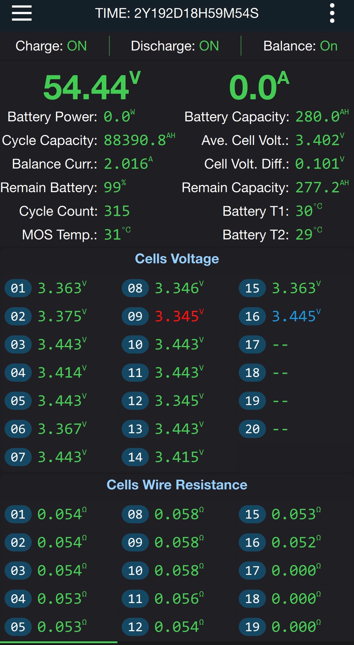

Odpor maji stejny to jsme meril. Netusim kde jinde by mohl byt problem krom kapacity.
Jeste me napada jak dlouho je standartne drzet v absorci aby meli cas balancovat?
Dneska je u me drzim uz 5 hodin na 54,4 a balancuje to pomalu asi to necham pres noc na nabijecce na 54,4 a uvidim jaky rozdil bude rano.

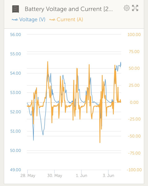

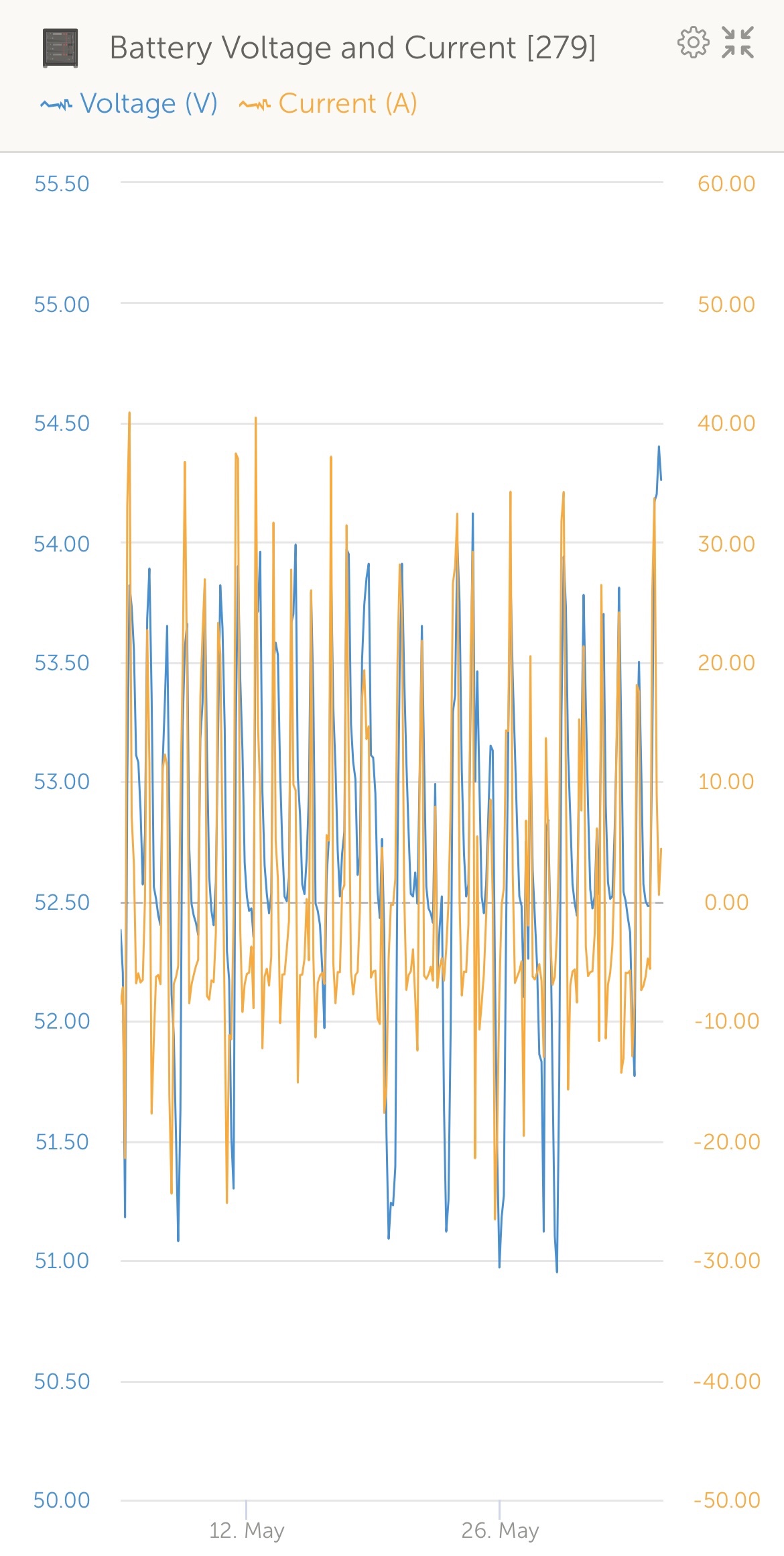

Eště se optám, to jsou dva 4kW MP na jen jednu 280Ah baterii? Jaký je statistický průběh vybíjecích proudů dejme tomu tak za jeden běžný měsíc?

Neviem ako to má JK BMS, ale tie bežné kapacitné balancery čo sa chvália 5A prúdom, to je len pri delta 0.2V a to ozaj nechceš. Pri nejakých 50 mV to bude úplne minimálny prúd.

No naopak, a není to nabíjení a vybíjení spíš nějak utlumený? Jsou 100A regulátory a víc jak cca 40A nahoru dolů 30A ta baterie podle těch grafů neviděla. Takové divné peaky to jsou. Co ty špičky představují za spotřebu?

Ted na to koukam to nejak neodpovida protoze zrovna vcera teklo do baterky kdyz jsem koukal neco kolem 70A a kdyz dam graf ze vcera jde to videt ale v tom za mesic ne tak to nejak zvlastne vykresluje VMR kdyz dam cely mesic. Z regulatoru leze do 95A a od 12hod je spotreba baraku v klidu kolem 1100w bezi cerpadlo bazenu pak jsou spicky vareni,prani atd.
