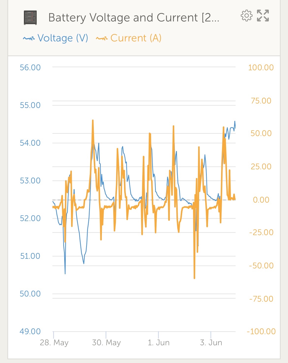

Eště se optám, to jsou dva 4kW MP na jen jednu 280Ah baterii? Jaký je statistický průběh vybíjecích proudů dejme tomu tak za jeden běžný měsíc?

Ano mam dva MP2 4kw ale standartne nam staci vykon do 5kw druhy je spis jako rezerva a v planu je dalsi baterka. Obcas se stane spicka treba 7kw ale to je vyjmecne

No naopak, a není to nabíjení a vybíjení spíš nějak utlumený? Jsou 100A regulátory a víc jak cca 40A nahoru dolů 30A ta baterie podle těch grafů neviděla. Takové divné peaky to jsou. Co ty špičky představují za spotřebu?

Ted na to koukam to nejak neodpovida protoze zrovna vcera teklo do baterky kdyz jsem koukal neco kolem 70A a kdyz dam graf ze vcera jde to videt ale v tom za mesic ne tak to nejak zvlastne vykresluje VMR kdyz dam cely mesic. Z regulatoru leze do 95A a od 12hod je spotreba baraku v klidu kolem 1100w bezi cerpadlo bazenu pak jsou spicky vareni,prani atd.

Podla vrm sa nedaju brat do uvahy ani denne grafy lebo sa to tam uklada v niekolko minutovych intervaloch.
Ak chces mat presnejsie logy tak potom nodered kde si to budes vycitavat hoci aj kazdu sekundu.

Typuji to podle těch nanic grafů nato, že to chce buď zvětšit FV pole o další, nebo další baterii. Nebo nějaký ongrid+baterii navíc. Co vyjde levněji? Ty Victrony mají nějaké sdílení sítě? Nevidím ostré přepnutí DS-FVE
Ta baterie každopádně funguje dobře, jen má těžký život.

Jedu ostrov a nebo sit. Tezky zivot? Nabijim ji mene nez 0,5C a vybijim vyjmecne 0,5C. Jinak sdilet umi maji ESS ale jak rikam nic pro me. Baterka i vetsi pole je v planu jen neni cas a penize sli ted taky jinam:-) Rikam malo kdy nabijim vic jak 80A a vybijim vic jak 80A vetsinou se to podeli s regulatorem nejvetsi spotreba je pres den
