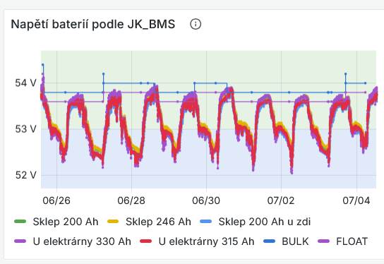

Re: JK BMS PB2A16S20P - rozdielne napatie článkov
nevim, z grafu mi to prijde dobry, abs 55,2, float 53,2 bys mohl zvednout na 53,6. Kdyz to akhle zvednas, coz je 3,35V na clanek, nemuselo by to tak padat dolu ale treba jen na 99%, coz je normalni
ale float 3,325 v nastaveni JK nevidim, fakt si to z ni bere pozadavky?

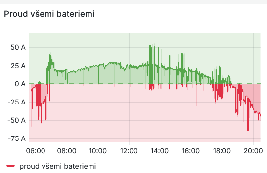

Nabíjí se to zbytečně vysokým proudem a pak je nabito už kolem 10:00 dopoledne a baterie je držena dlouho na plném (a ještě k tomu zbytečně vysokém) napětí. Přes léto by stačil proud třetinový, baterii to prospěje. Pokud max. proud do baterie nejde nastavit, "řeší" to nastavení nižšího napětí bulk/float. Někdy do toho hodí počasí vidle, ale jindy se dá pomalu nabíjet celý den.

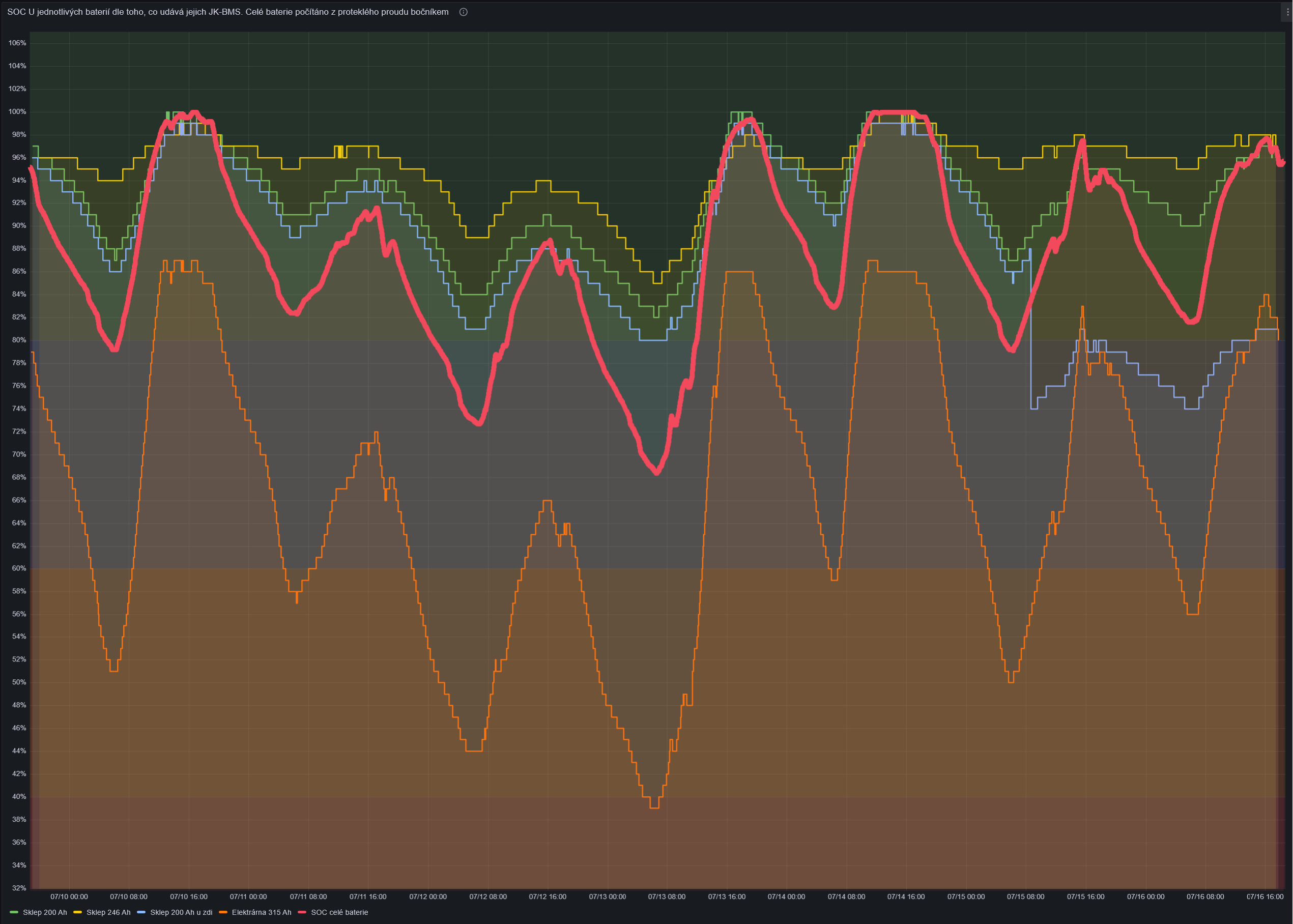

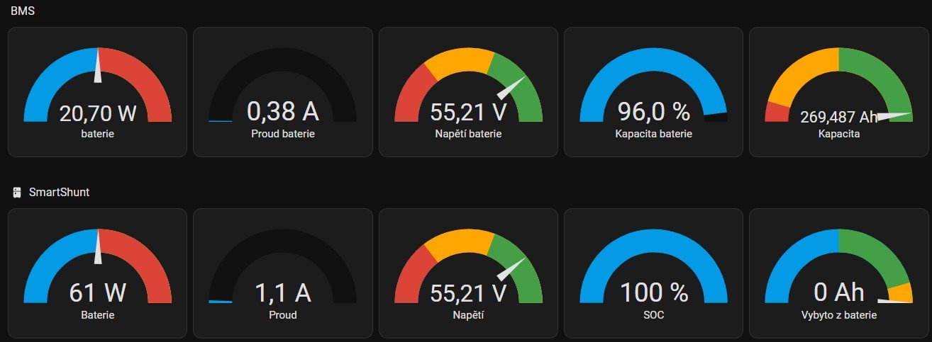

Řeším stejnou věc a můžu říct že hlavní problém je v tom že ta BMS (mám stejnou) neumí počítat a lže. Mám za BMS zapojený ještě SmartShunt kterému věřím víc. V HA sleduju napětí a proud které udává BMS, SmartShunt a kombiměnič. BMS komunikuje s měničem a ten dle hodnot v BMS nabíjí baterii.
Jako první je potřeba synchronizovat napění a proud, tak aby když zadáš v BMS Vol. Cell RCV: 3,45V (55,2V) byla tato hodnota opravdu na výstupu měniče při dosažení horní hranice nabíjení. Já jsem musel upravit hodnotu napětí i proudu v BMS. Pokud bych nezaznamenával hodnotu napětí BMS měniče a SmartShuntu tak bych tu kalibraci asi nedokázal pořádně udělat ani prověřit, leda tam sedět s třema mutimetrama celej den
Klasické nabíjení teď probíhá tak že BMS každý den kousek ukusuje od kapacity baterie a neukáže že je baterka na 100% nabitá, ale SmartShunt počítá lépe a kapacitu ukazuje správně: BMS jsem kalibroval před dvěma dny ma 100% a dneska to co je na obrázku je dle BMS už strop víc neukáže, ale baterie je opravdu na 100%. Jednou za čas se BMS umoudří a skočí na 100%.
Existuje finta jak BMS donutit aby 100% zobrazila >>> VIDEO ZDE <<<
Zatím žiju s tím že teda BMS kecá a řídím se SmartShuntem

SmartShunt má dobré referencie pokiaľ ide o presnosť výpočtu SOC, preto som si ho včera pridal do systému spolu s druhou baterkou. Včera som novú seplos BMS nastavil na 100% a dnes sa už zastavila na 98,2. Navyše nemá žiadne parametre pre reset SOC, takže netuším kedy sa znova nastaví na 100%. Ešte mi ostäva integrovať SmartShunt do HA. Dúfal som, že to pôjde priamo cez VE.direct a nejaký prevodník ttl/USB, ale zatiaľ som našiel len integráciu cez ESPhome.
