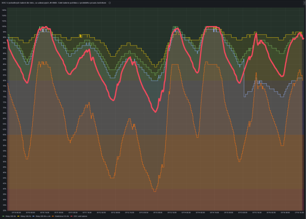

Řeším stejnou věc a můžu říct že hlavní problém je v tom že ta BMS (mám stejnou) neumí počítat a lže. Mám za BMS zapojený ještě SmartShunt kterému věřím víc. V HA sleduju napětí a proud které udává BMS, SmartShunt a kombiměnič. BMS komunikuje s měničem a ten dle hodnot v BMS nabíjí baterii.
Jako první je potřeba synchronizovat napění a proud, tak aby když zadáš v BMS Vol. Cell RCV: 3,45V (55,2V) byla tato hodnota opravdu na výstupu měniče při dosažení horní hranice nabíjení. Já jsem musel upravit hodnotu napětí i proudu v BMS. Pokud bych nezaznamenával hodnotu napětí BMS měniče a SmartShuntu tak bych tu kalibraci asi nedokázal pořádně udělat ani prověřit, leda tam sedět s třema mutimetrama celej den
Klasické nabíjení teď probíhá tak že BMS každý den kousek ukusuje od kapacity baterie a neukáže že je baterka na 100% nabitá, ale SmartShunt počítá lépe a kapacitu ukazuje správně: BMS jsem kalibroval před dvěma dny ma 100% a dneska to co je na obrázku je dle BMS už strop víc neukáže, ale baterie je opravdu na 100%. Jednou za čas se BMS umoudří a skočí na 100%.
Existuje finta jak BMS donutit aby 100% zobrazila >>> VIDEO ZDE <<<
Zatím žiju s tím že teda BMS kecá a řídím se SmartShuntem
