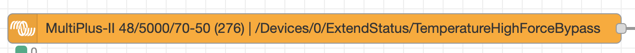

Ještě lze také vyčíst stav, kdy je MP přehřátý a preferuje bypass.Antrac1t píše: pát dub 25, 2025 8:12 pmmuzes ukazat teplotu, vyuzij ten default temp senzor co je ke kazdemu MPcku pripoj na T Sense a nasledne jej vyctes pres node red

Ja viem ze je to uz offtopic v tomto vlakne ale este totok....
Ja som to myslel tak ze sa nemusi ktomu robit ziadny extra termostat ale v nodered si nastavis aby ti tie ventilatory zoply dajme tomu pri 30C a hotovo..
Vyuzije sa original cidlo, cerbo a trocha fantazie bez dalsieho externeho spinacieho komponentu

no me by spise zajimala ta teplota, kdy mu to snizi vykon a jestli to spolu nejak koreluje ... ze zvedavosti jsem vecer nahodil teplotni cidla na kazdej MP, dneska/zitra hlasi slunecny dny, takze ze zvedavosti zkusim vymlatit EV, ale vic jak 45kWh stejne nenasolim

Staci kludne jedno cidlo priamo na trafo a zapojit do cerba no a v nodered uz len spravit jednoduchy flow na spinanie ventilatora
