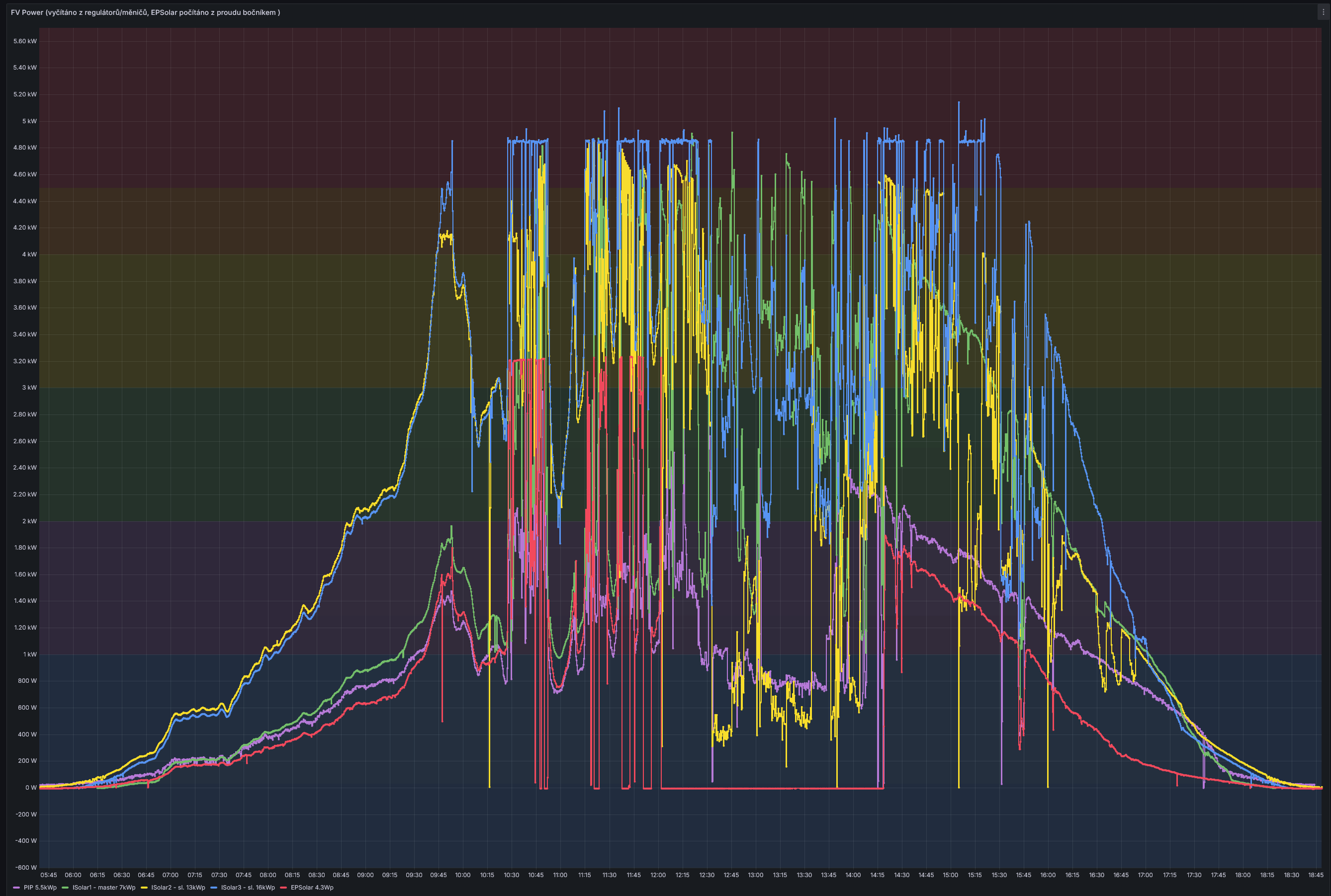

no já ho určitě nepřetížil, ani na FV vstupu, ani na výstupu... zdechnul při 2500 W odběru a při relativně plné baterce (jedině, že by to neměl kam chvilkově pustit při odpojení 2 kW odběru?). Jenže on už půl roku nadhodnocoval napětí baterky asi o 1-2 V, což byl asi náznak, že se něco zhoršuje, až to... pak hlásil při tom výpadku na baterce 120 V a 600 V na panelech, což odpovídá některým problémům, které hlásí i jiní uživatelé... někdy až bude čas, tak kouknu dovnitř a zkusím proměřit.

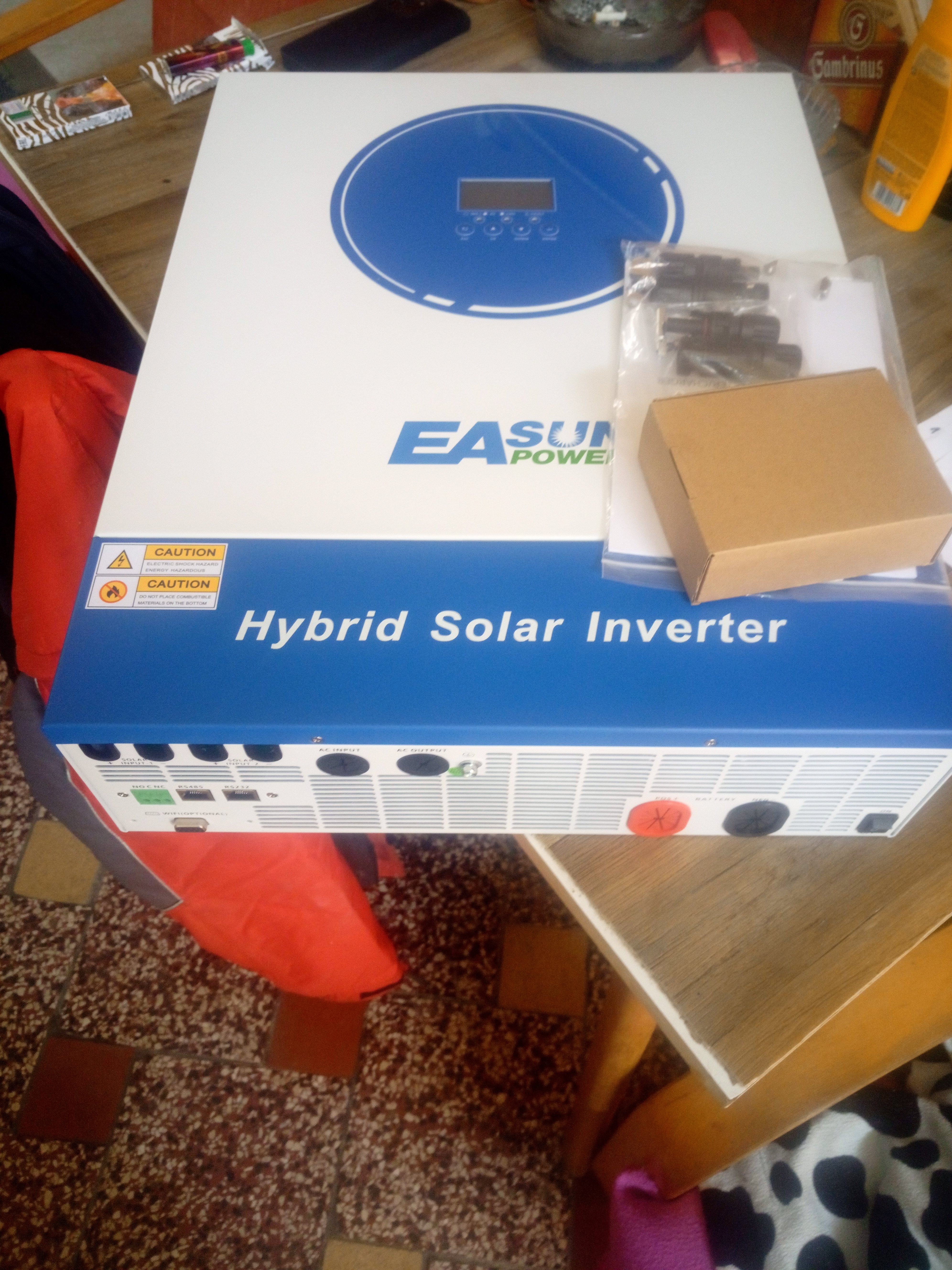

Nový záložní 11kW měnič dnes dorazil. Cena lidová. cca 460€.
