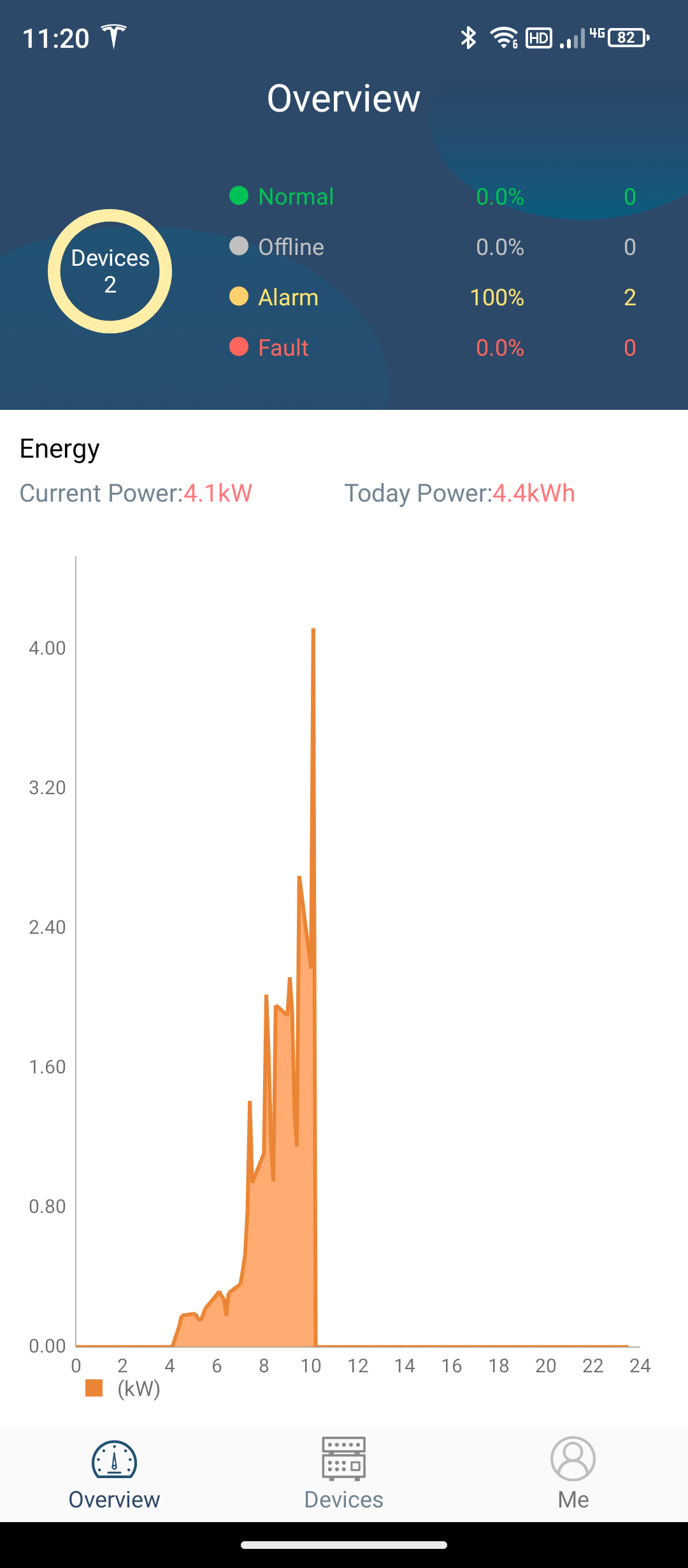

Pověšeno tam mám na jednom vstupu MPPT měniče 4s2p panely bif. Jinko 590Wp 13.36/14.07A , 44/52VDC a jede to v pohodě plným výkonem panelů,ale měnil jsem firmware ať to startuje už při malém osvitu. Startuje to mnohem dříve a nezasekává se MPPT:
Samotný typ 11kW SMW mi příjde hardwerově neojebaný a je to identická škatule s Voltronikem, rozdílem je jen firmware.Ty SMG atd verze jsou uvnitř dost jiné a váha taky.
