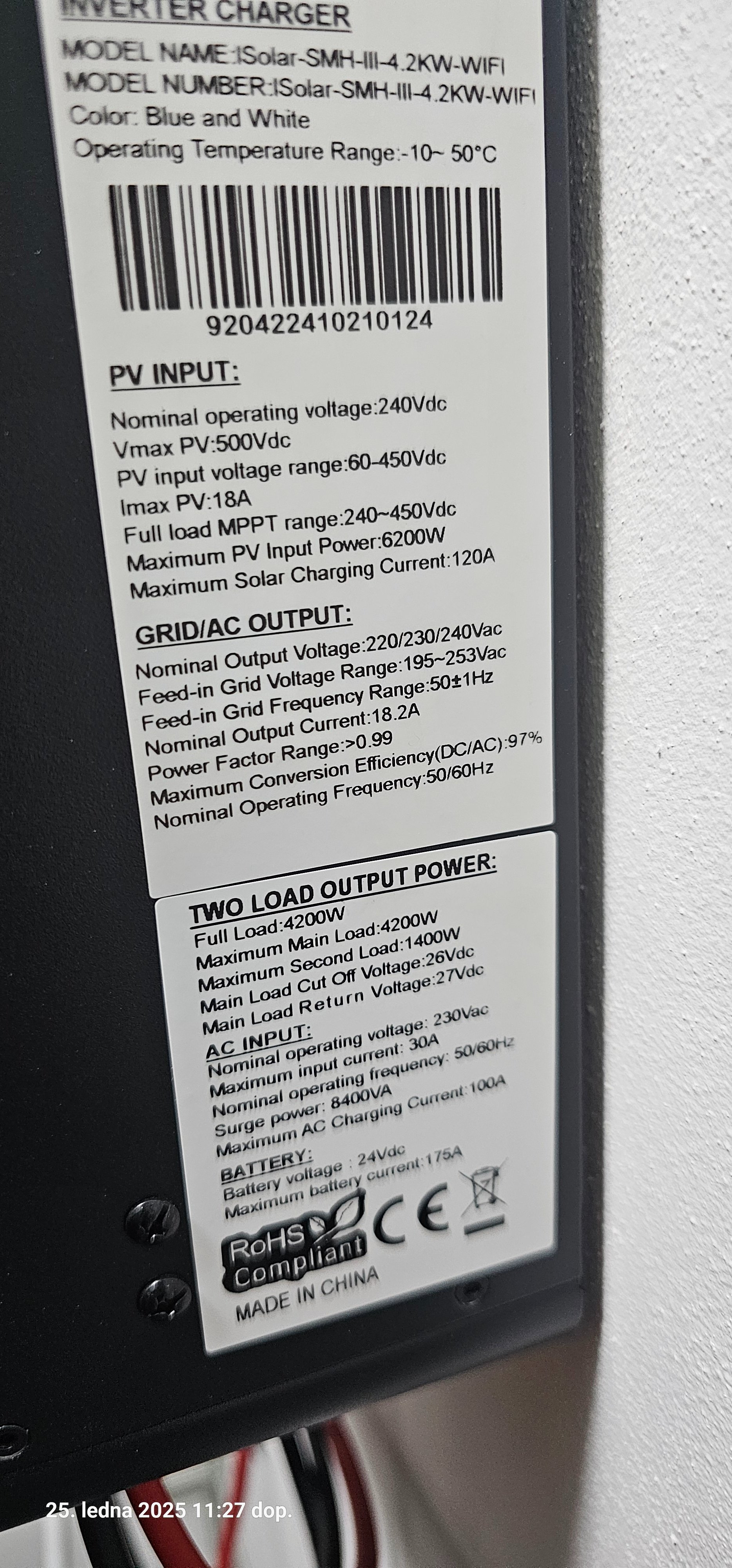

500V....500V snese i měnič.

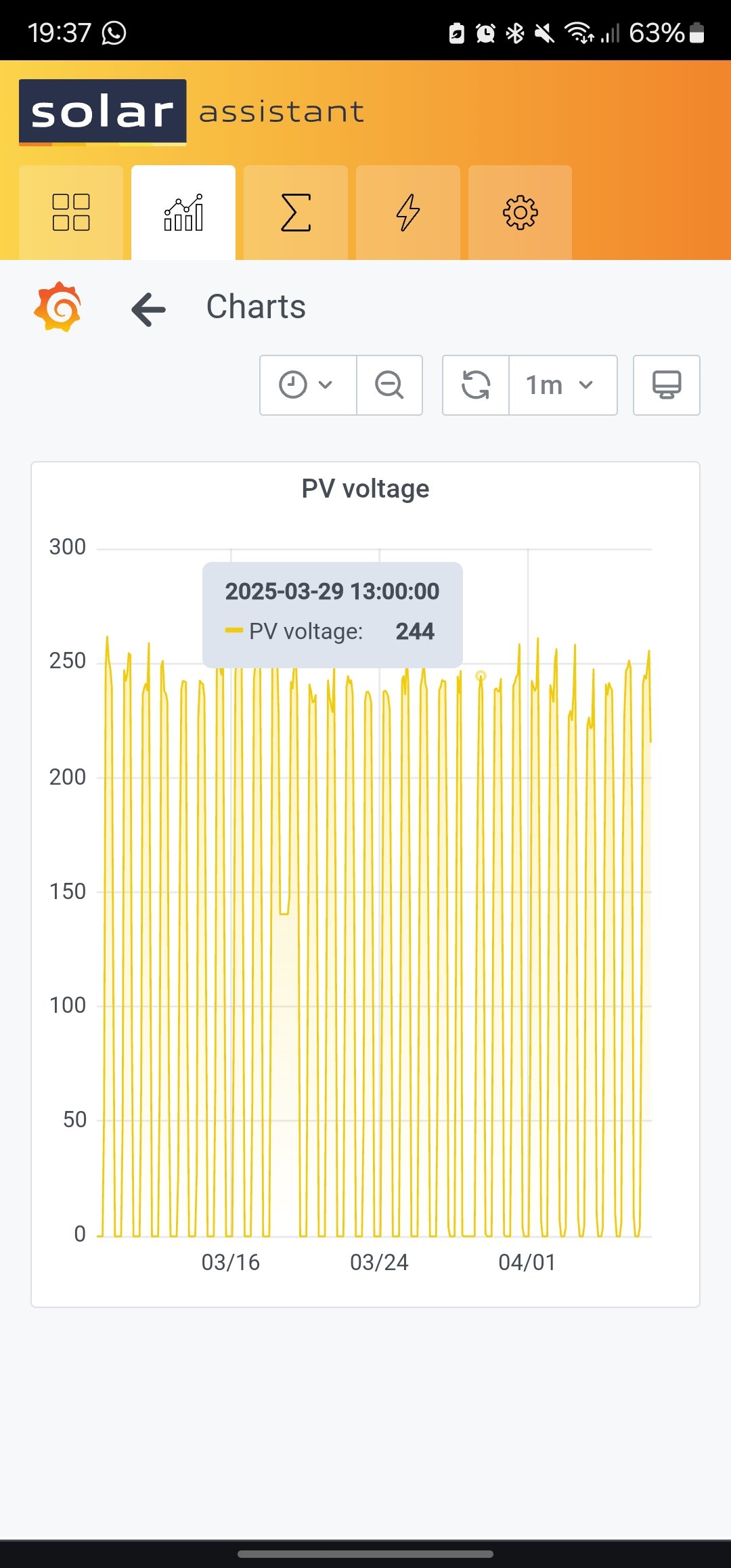

Napětí na panelech za posledních 30 dní: Pointu chápu, problém je, že pokud zapojím ty měniče každý na vlastní baterku, jede to bez chyby....
Edit...štítek měniče :

Trošku vám do té teorie hodím vidle. Na obrázku nahoře mám sice napsáno 320V 15A ale to je plan toho přístřešku na auta na který mám nakoupené panely. V obou případech, kdy to odešlo to bylo připojeno na string 4 panelů, které mám na dílně, to je nějakých 140 voltů.....

No a jaké jsi naměřil napětí fv vstupů oproti zemi? Nebo to měřit nebudeš, protože napětí mezi + a - fv vstupu je v cajku? Jsou to tvoje měniče.

to rva k tvé větě " No a jaké jsi naměřil napětí fv vstupů oproti zemi? Nebo to měřit nebudeš, protože..." musím konstatovat, že tedy alespoň tady blíž u Prahy dnes v noci moc nesvítilo (v Lysé možná ano), tak nějak nebylo co měřit
Jelikož nemám k dispozici osciloskop, použil jsem klasický kvalitní multimetr a změřil jsem teď u měniče, který stále jede. Mezi + a - stringu 240V tak jak dlouhodobě ukazuje i solarassistant, mezi + panelů a zemí 210V bez výkyvů a mezi - panelů a zemí 0V. Odpojený string, na který byly připojeny oba "mrtvé" kombiboxy nemám teď jak změřit, ale dalo by se odpoledne, až budu doma...mám to totiž odpojené nejen v DC rozvaděči, ale i na střeše dílny ( z jiného důvodu). Opět opakuji, že to jsou 4 panely v serii, na štítku Vmp 34,2V. Mimochodem na ten string mi jel donedávna nějaký Epever stažený do dílny, krmil 24V olovo připojené k obyčejnému měniči greencell čistý sinus 2kw a tak mi to frčelo cca rok...
