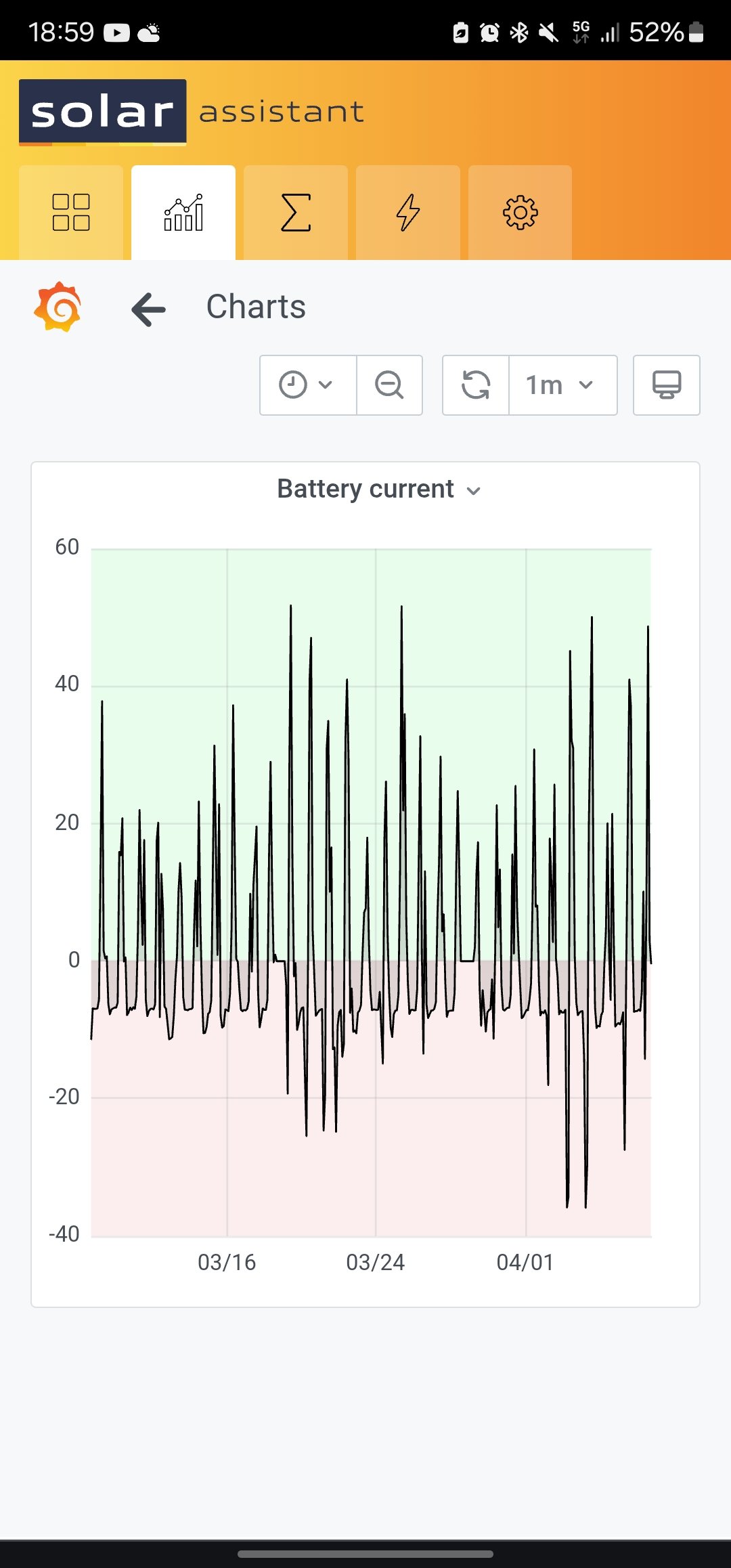

Re: Dva měniče EASUN Isolar smh III 4,2 kw (ne)paralelně?
Proud do baterie za posledních 30 dní:
Stále mi při vašich návrzích uniká, proč to tedy ten původní ( první) měnič přežil dvakrát bez újmy. Opakuji, že baterie se mi určitě neodpojila. Bylo by to v logu BMS. Navíc mám ty baterie dvě paralelně. Ve všech grafech solar assistantu není jedinná anomálie, i když beru v potaz, že to nemůžu brát na 100 procent...
