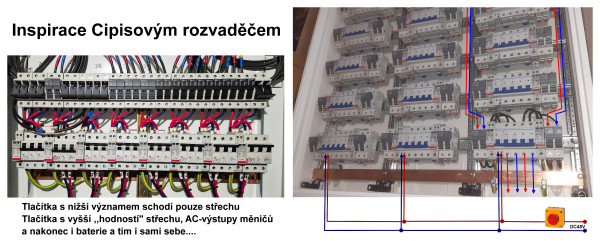

Odpínače dám všude, stejně jako pojistkové odpojovače - velmi se mě líbí Cipisovo řešení - i pro použití stop tlačítka.
download/file.php?id=45546&t=1

A to je problém stáhnout kabelem z toho konektoru ovládání na vypínač a označit vypnutí mppt?
Jinak i kdyby jsi ty pojistkové vložky vytrhnul tak sice ji zničíš, oblouk zahoří, ale nemáme tam 1000V takže myslím že by oblouk zhasnul.
A když ne měl by tam být hasičák......

Proto je tam ta svorka pro dálkové ovládání. Není velký problém udělat nouzové vypínání elektrárny tak, aby se po zamáčknutí hříbku vypnuly MPPT a střídače, za 1-2s dálkovou spouští vypnout jističe od stringů. Pak případně ručně odpojit pojistkové odpojovače/odpínače.

Já chci na dálkové odpojení stringu použít tuto kombinaci od Noark, to by mělo jít vypnout pod zátěží?
