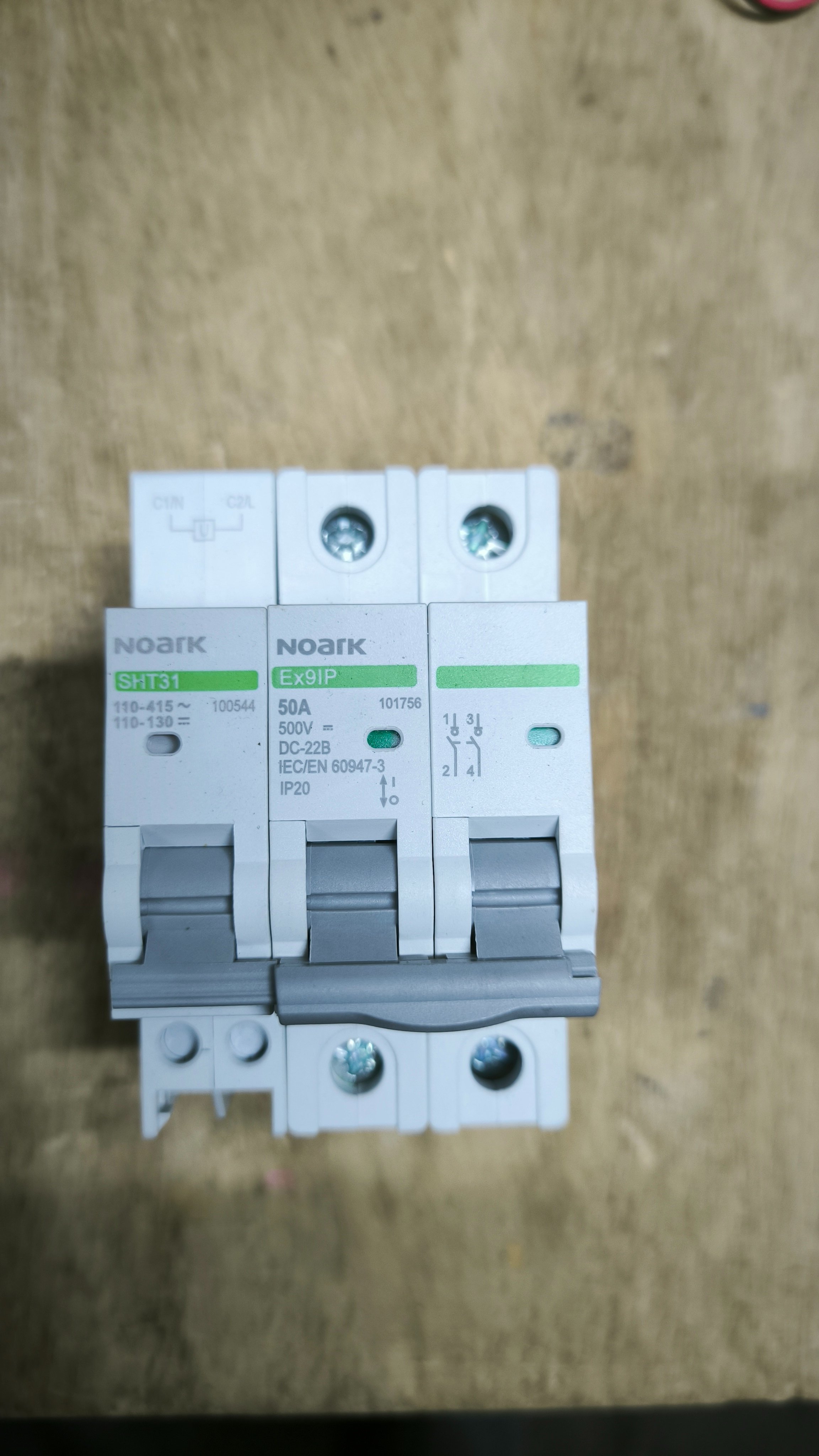

Jako optimální postup pro řízené odpojení stringu vidím:
1. vypnout MPPT regulátor.
2. bez zátěže odpojit pojistkové odpojovače.
V případě havárie a nutnosti rychlého odpojení bych se nerozpakoval pojistkový odpojovač vytrhnout i pod zátěží, těch 120V na pojistkovém odpojovači trvalý oblouk neudělá. U stringu 500V+ bude situace úplně jiná.

Já jednou odpojil 1400W / 250V necelých 6A (přesně nevím) - a už to dělat nebudu - ještě nyní cítím to horko na koncích dvou prstů - kdy jsem to zarazil zpět a rychle běžel dolů vypnout nejdřív temostat bojleru....
Měl jsem špatně dotažené šrouby a slyšel jiskření = jednalo se o havarijní rychlé odpojení.
Nyní maximállně 200W víc ani prd... Bojím se, vystrašilo mě to dostatečně
Odpínače dám všude, stejně jako pojistkové odpojovače - velmi se mě líbí Cipisovo řešení - i pro použití stop tlačítka.
download/file.php?id=45546&t=1

Tak on je problém v tom napětí.....
Čím větší tak tím se udrží delší oblouk.
Takže když se koukneš třeba na OEZ ty odpínače a odpojovače tak pro síťové použití a pro fotovoltaiku jsou stejné - žádný rozdíl tam není a jediný rozdíl je v popisu.
Pro normální použití je tam max napětí AC 690V a DC 440V a do těchto napětí je to pojistkový odpínač!
A pro FVE je tam napsáno pojistkový držák a je tam popis pouze DC 1000V.
A proč to tak je protože vlastní provedení určitě snese 1000V ale při odpojení velkého napětí už nebude dostatečná mezera aby při tom napětí 1000V zhasnul oblouk, ale při napětí do 440V už ta mezera stačí proto při napětí DC do 440V je to odpínač a do 1000V je to odpojovač!
Tak stejně i u pojistek u normálních na AC/DC je jejich DC většinou kolem 250V zase podle mě z důvodu vzdálenosti a zahoření oblouku uvnitř, takže normální odpínač s normální pojistkou jsou bezpečné do 250V DC! Jak máš víc chce to pojistky pro FVE a samozřejmě nemůžeš to odpojovat pod zátěží.
Mám to vyskoušené 90V na panelech a odpojování bez problémů......

Já chci na dálkové odpojení stringu použít tuto kombinaci od Noark, to by mělo jít vypnout pod zátěží?
