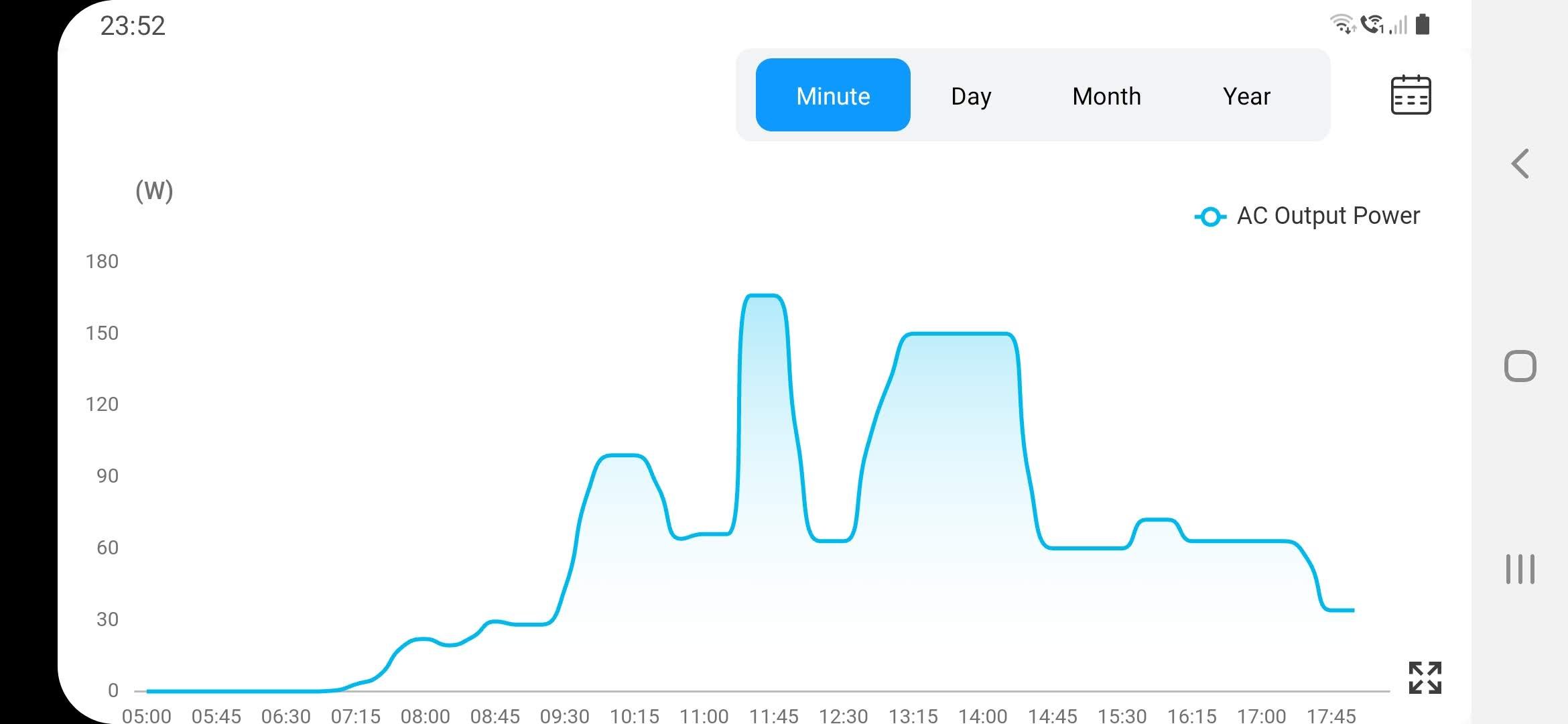

Re: Nová FVE na platformě VICTRON 3F 3x3000VA
Dnes všechno vyrábělo sotva 1/5 běžného výkonu, nebylo hezky, zataženo - pod mrakem - bohužel nemám nic přesnějšího na mikroměniči připojené ani DC stranu neměřím...
Zdá se, že již těsně po 7 ráno to začalo cosi vyrábět na AC straně na 30W už v 8 bylo
(800W balkónovka) druhý panel kolmo k prvnímu otočený na čistý západ.
Pokud by to bylo 12x pokrývá to již víc než naší spotřebu
