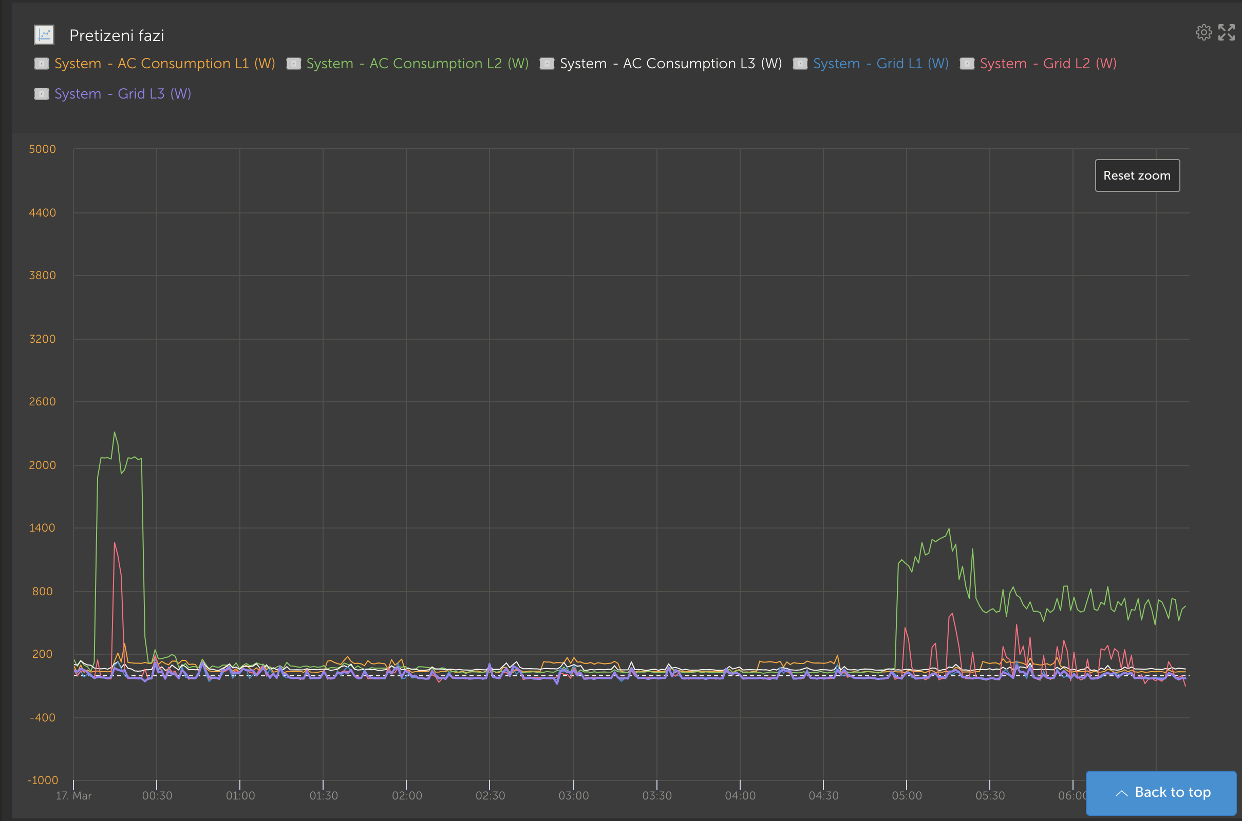

Problém bude někde ve vyrovnávání sítě
měřák chvilkama lítá sem tam, nastavený grid offest dokáže držet, ale čas od času začnou hodnoty lítat a to způsobí zbytečný odběr.
Nebude to tím, že by baterky/střídač výkonem nestačil.
Na videu jsou realtime hodnoty z měřáku
(grid setpoint byl nastavený na -100W)
https://1drv.ms/v/c/053c8ca57609490f/Ec ... Q?e=vAC77y
Na obrázku jde videt, jak celou noc čas od času drobně vyskakuje odpoběr ze sítě nad 0W.
Vyšší odběr (myčka večer, TČ nad ránem) daný problém akorát lépe zvýrazní.
Napřed jsem si myslel, že by to mohlo být špatným spojením mezi grid metrem a cerbem, ale na základě hodnot v remote consoli (viz video) se data mění bez přestání (jestli jsou správně, to netuším)
Spojení je pomocí cca 8m UTP + nějaký usb převodník
Může na to mít vliv parametry vnější síť od distributora (Brno)?
Děkuju za případné postřehy

Ano, může. Může to být rušení HDO, s tím má Victron v některých oblastech ČR velký problém. Viz jiné téma tady na fóru."Může na to mít vliv parametry vnější síť od distributora (Brno)?"
Řešení je neoficiální asistent, který se nahraje do Multiplusů. Jestli máš Multiplusy třeba od Neosolaru, tak se jim ozvi, oni určitě ví, jak na to.

Díky za rady. Pročetl jsem fórum, zmíněný HDO problém vypadá docela podobně. Zkusím pozjišťovat co na to distributor.
Nedokážeš ještě odhadnout, jaký vliv má/může mít UTP od grid metru vedený souběžně se silovým vodičem?
Díky
Díky

Díky za správné nasměrování ohledně rušení HDO. Doufám, že to nezakřiknu, ale zdá se, že Verze '556' od Neosolar to vyřešila.
Za noc odběr 0.1kWh namísto 1.5kWh. Odběr už neskáče sem a tam.
