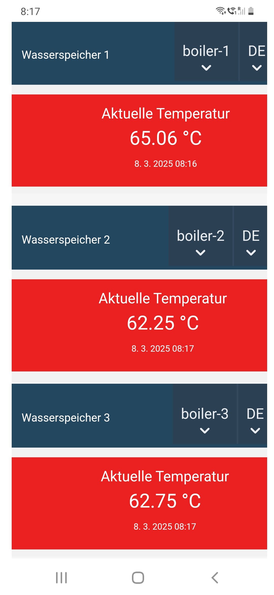

Vzhledem k dnešní ceně je nejefektivnější variantou druhý string a druhý regulátor a z obou vyždímat maximum a z obou poslat přebytky do akumulacky.Rudolfp píše: pát bře 07, 2025 1:40 pmJeště se zeptám nejsem elektrikář takže mě neukamenujtePracovní napětí se má držet okolo těch 240v. Počítá se vmp z datasheet STC nb MNOT? Ještě mě napadlo abych nemusel dělat druhý string a střídač tak zvednout výkon tím že přidám panel a dát silnější těleso do bojleru aby byl dřív natopené
Bojler potřebuje na zimu zálohu ze sítě a například Antik, ale akumulacka ne a může jet na klasicky regulator bez omezení a zálohy jen na 2 výstupy.
BEL ve skříňce i s měřením se vejde pod 7t Kč i s přepínáním na 2 zásuvky, teď jsem zas 2ks stavěl.
Od konce února, (přelom února - března) zvládne už jeden regulator vodu pro 4-člennou rodinu i na panelech 2000Wp rozšiřování jednoho stringu mě přijde méně efektivní.
Nám už jde občas zas voda i do pračky z přebytků
Teď jsme na víkend pryč a už se budu koukat z dálky jak to zůstane na střeše...
