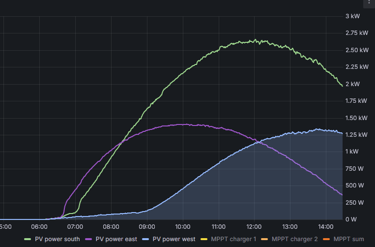

Aktuálna situácia - dom je orientovaný takmer presne na juh (-5°), sklon strechy 25°. Takže východ je 95°, juh 185° a západ 275°. Východ a západ rovnako 2S3P 2880 Wp, juh 2S3P 3300 Wp. Juh je na jednom MPPT, východ + západ na druhom.

Teď Tome jo, ale podívej se na to samé třeba v květnu, až bude slunce výš, to se ten průběh dost změní (oproti situaci teď).

Presne takto mam orientovany dum(V=95°,Z=275°),akorat sklon strechy 22°.Pocet panelu mam v podpisu.Jeste v druhe polovine cervence tj.mesic po slunovratu kdyz jsem pripojil sousedovic Teslu,tak to davalo kolem poledne pres 7kw.TomHC píše: čtv bře 06, 2025 2:31 pmAktuálna situácia - dom je orientovaný takmer presne na juh (-5°), sklon strechy 25°. Takže východ je 95°, juh 185° a západ 275°. Východ a západ rovnako 2S3P 2880 Wp, juh 2S3P 3300 Wp. Juh je na jednom MPPT, východ + západ na druhom.
to TomHC:tvuj vychodni a zapadni maji dnes max cca 1,30kw,ale jejich soucet ve chvili kdy se potkaji krivky je skoro 2,40kw.Napr. na regulator,ktery nevydrzi vic jak 2kw bych je rozhodne dnes nepripojoval paralelne(davam to jako priklad-nekoukam na tvuj hardware).Chci tim rict,ze Rudolfp by mel bud koupit druhy stridac nebo resit prepinani stringu.Spolehat na to,ze se nesejde dostatecny vykon V+Z je mozne az od poradneho sklonu strechy.Odkaz kde spocitat ozareni panelu podle sklonu,orientace a presneho casu jsem vlozil v predchozim prispevku.
