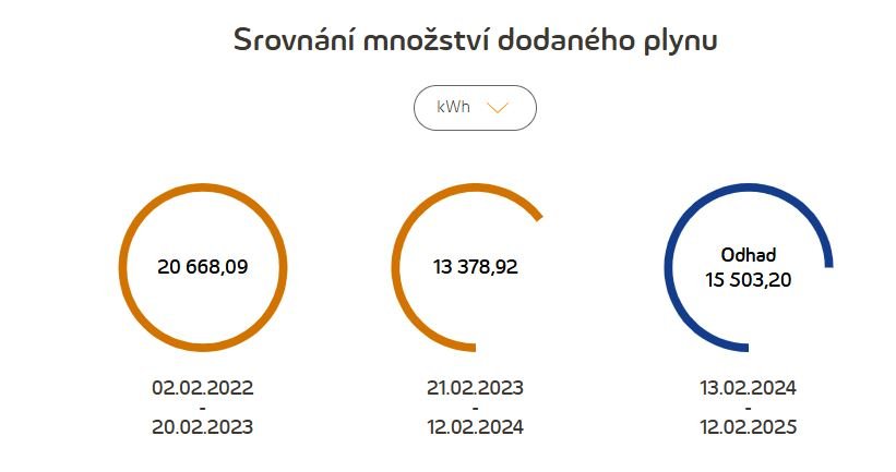

Můj plynoměr před indukcí a elektroměr v následujícím létě s indukci řekli poměr 3:1 když to předvedu na společné kWh. Nemám přesnější metodu než plynoměr a elektroměr.cuki píše:/činost předávání plynu n vaření je něco přeš 40% Takže i když je to na prd, tak nee.

Země/voda.
Ušetřil jsem 20MWh plynu a zvýšil spotřebu o cca 2MWh elektriky, ten rozdíl mě dostal. Starý kotel, ale stejně je to více než teorie. Chybí mi vyřešit posledních 10MWh plynu na půl prosince a leden. Realizoval jsem zatím pouze část trubek do země, příprava je mnohem větší, ale ty zemní práce mají nějaké návaznosti kolem starého domu.
Letos jsem si řekl, že budu odebírat pouze NT, takže pálím i nějaký plyn už teď, uvidím jak to bude vypadat po sezóně.

To píšu, 20 ušetřeno +10 je ještě před mnou=30MWh plynu před lety a 7MWh El.TomHC píše:Cool, ja za zimu miniem na kúrenie a TÚV necelých 6 MWh v plyne. To si mal akú spotrebu, ak si ušetril 20 MWh plynu?

Necelých 100let stará barabizna, 40cm cihla, sklep, přízemí, patro, půda. 11x11m.cipis píše:Co to je/bylo, že se spotřebovalo 30 MWh?
Když to srovnám s menším barákem z ytongu pouze 20 let starý, který spotřebuje přes 20MWh tak mi to nepřijde špatný.
