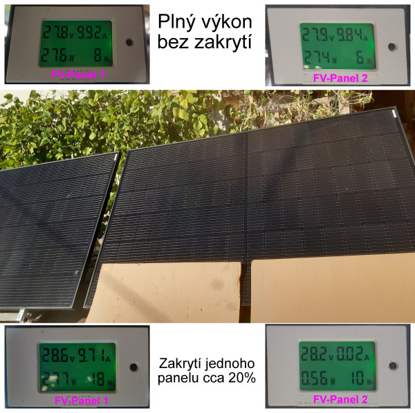

Uživatelé diskutují možnost zapojení jednoho solárního panelu o výkonu cca 550W do mikroměniče GTB-600, který má dva vstupy určené pro panely kolem 300W. Zmiňuje se, že rozbočení panelu na oba vstupy je technicky možné, ale záleží na typu mikroměniče a jeho MPPT regulaci. Diskuze také upozorňuje na problémy s výkonem při částečném zastínění panelu a vhodnost mikroměničů pro menší instalace, například na balkon nebo pro přídavné spotřebiče.

Tak tady je to měření - pokud z toho bude někdo moudřejší

To bych tedy nečekal, že zakrytí tak malé plochy panelu (20%) způsobí tak dramatický pokles výkonu o 99.8%.
Jako by ten panel byl před zakrytím blízko nějaké hranici osvitu, pod kterou už nedává skokově skoro nic. Pak stačí jen zakrytí relativně malé plochy a výkon rázem padá až skoro k nule.

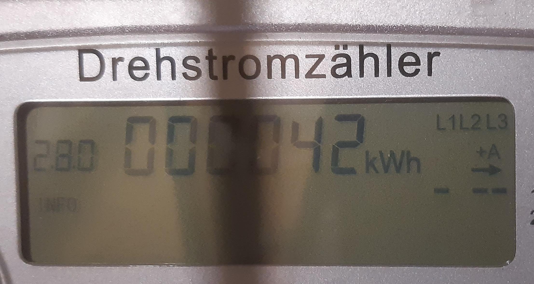

To Valdano : Podle datumu a času jsem fotil v cca 13,30 s relativně dobrým ziskem ještě, 277W na panel (554 W na oba)
Já vytěžuju uměle a náhodně - něco pobere každodenní vaření dětem, něco běžná spotřeba domácnosti - po obědě si dám kávu....
Celkový výsledek k dnešnímu dni je přetok do sítě 42kWh od cca půlky července

Tak ono bude záležet na tom, co to jsou za panely. Jestli jsou half-cut nebo ne (předpokládám, že ne) a jak mají uvnitř orientované a zapojené stringy.Valdano píše: pon úno 17, 2025 6:23 pmTo bych tedy nečekal, že zakrytí tak malé plochy panelu (20%) způsobí tak dramatický pokles výkonu o 99.8%.
Pokud byly zakryté buňky ve všech vnitřních strinzích, tak prostě řádný z nich už pak nic nedal.

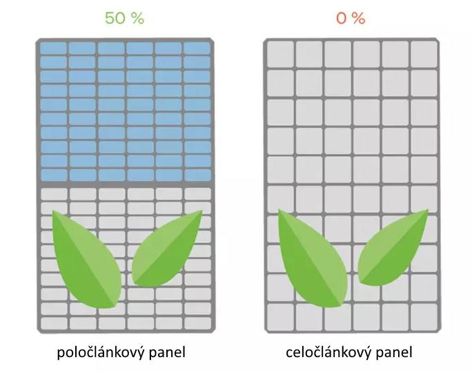

Problém je možná v tom, že je panel při tom testu umístěn naležato a částečně jsou zakryté vlastně obě poloviny. Pokles výkonu by možná nebyl tak dramatický pokud by ta 20-ti procentní zakrytá část byla jen na ploše jedné jeho poloviny označené na níže přiloženém obrázku.
Zdroj:
Zdroj:
Zdroj:Pokud dojde k zastínění části panelu, jeho výkon se rapidně sníží. Zastínění může způsobit například listí stromů, stín budov nebo přelétávající mrak. Moderní solární panely jsou vybaveny speciálními obtokokými diodami, které oddělují nezastíněné články od zastíněných. Díky tomu mohou nezastíněné články nadále pracovat na plný výkon. Pokud by tyto diody nebyly, proud by se snižoval v celém panelu.
Díky neustálému vylepšování fotovoltaických panelů jsou i fotovoltaické systémy na střechách domů stále účinnější. Technologie poločlánků (což znamená, že jednotlivé fotovoltaické články jsou rozděleny na poloviny) umožňuje běžným fotovoltaickým panelům nejen snižovat energetické ztráty, ale také zlepšovat využití světla a zajistit stabilní fungování i při vysokých teplotách.
Chování při zastínění je u poločlánkových panelů rovněž vylepšeno, neboť paralelní diody rozdělují panely uprostřed. Pokud je spodní nebo horní polovina poločlánkového panelu zastíněna listím, druhá polovina článku dokáže i nadále pokračovat v zajišťování plného výstupního výkonu. Při porovnání se stejně zastíněným celočlánkovým panelem by u něj docházelo ke ztrátě výkonu celého panelu.

Možná by bylo vhodné udělat další test a namísto částečného zakrytí dolní části toho panelu naležato zastínit jen jeho část napravo viz na přiloženém obrázku jen tu žlutou plochu napravo.

Někdo tady navrhl, že by takhle šlo zjistit, má-li jedno MPPT nebo dvě.
U mě to šlo snadno , tak jsem to udělal.
Dva budíky mám a přehodit to byla otázka pár minut.
Je jasné že tento panel je rozděleny na výšku, to nemusím zkoušet, do půlky z boku to půjde líp...
Jestli jsme tím ale zjistili původní záměr, si jistý nejsem...
Je to nestabilní a od rána roste a od oběda klesá.
Nejde s tím nic kloudneho udělat snadno.
