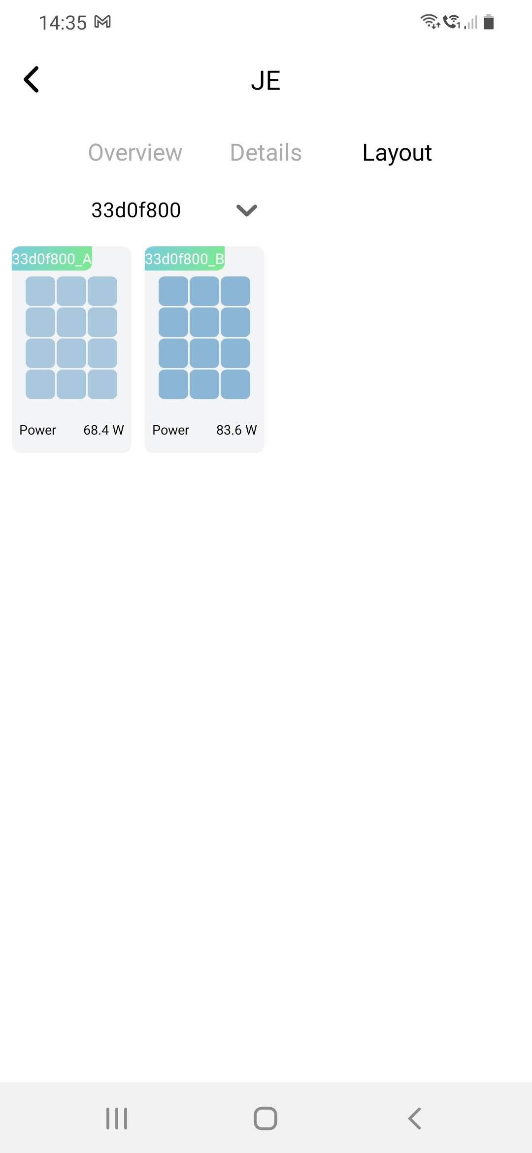

K tomu je nějaká aplikace pro monitoring, ne?
Tak pokud by to mělo 2 nezávislé trackery a měniče, zřejmě by v té aplikaci byly vidět 2 údaje, za každou stranu samostatně.
Pokud tam bude jen jeden společný, tak to zřejmě má jenom 1 měnič.

Re: Mikroměnič - Je to možné?
No vida. To je aplikace k tomuto měniči nebo je to něco úplně jiného?JirkaE píše: úte říj 15, 2024 2:54 pmTeď je ještě otázka, jestli lze bez ,,rozborky" říct, jestli to není spojené až za tím měřením...
K čemu se to hodí - pokud je tam více - nebo jen jeden MPPT - mohu se zeptat ?
Pak by to vypadalo na 2 nezávislé, což by bylo fajn.
Nejlepší by bylo, kdyby to ukazovalo i napětí panelů, a to nezávisle pro každý vstup.
Ano, aplikace přímo pro měnič, ale evidentně je univerzální, pro více různých zařízení.Mex píše: úte říj 15, 2024 3:15 pmNo vida. To je aplikace k tomuto měniči nebo je to něco úplně jiného?JirkaE píše: úte říj 15, 2024 2:54 pmTeď je ještě otázka, jestli lze bez ,,rozborky" říct, jestli to není spojené až za tím měřením...
Ten dotaz byl na mě?
Ano, dotaz na tebe, neměl jsem tušení, kam tím míříš
A po třetí ano, to je pravda, viz moje testovací otočení balkonovky na JV a čistý Z, jede pak menším výkonem ale od rána do večera.
Ale stejně bych asi paralelní propojení panelů - za tím měřením - bez rozborky nepoznal.

Bez rozborky asi nejlépe pomocí 4 Y propojek, připojit dva panely přes ně a volné konce využít pro měření napětí. Jeden panel trochu zastínit/natočit a hned se uvidí, zda bude napětí stejné (=1MPPT), nebo různé (=2xMPPT). Nebo otevřít krabičku na panelu a měřit tam, teda pokud není zapěněná.JirkaE píše: úte říj 15, 2024 3:34 pmAle stejně bych asi paralelní propojení panelů - za tím měřením - bez rozborky nepoznal.
Ano, díky, zítra to mohu otestovat. Podám zprávuKostěj píše: úte říj 15, 2024 3:56 pmBez rozborky asi nejlépe pomocí 4 Y propojek, připojit dva panely přes ně a volné konce využít pro měření napětí. Jeden panel trochu zastínit/natočit a hned se uvidí, zda bude napětí stejné (=1MPPT), nebo různé (=2xMPPT). Nebo otevřít krabičku na panelu a měřit tam, teda pokud není zapěněná.JirkaE píše: úte říj 15, 2024 3:34 pmAle stejně bych asi paralelní propojení panelů - za tím měřením - bez rozborky nepoznal.
