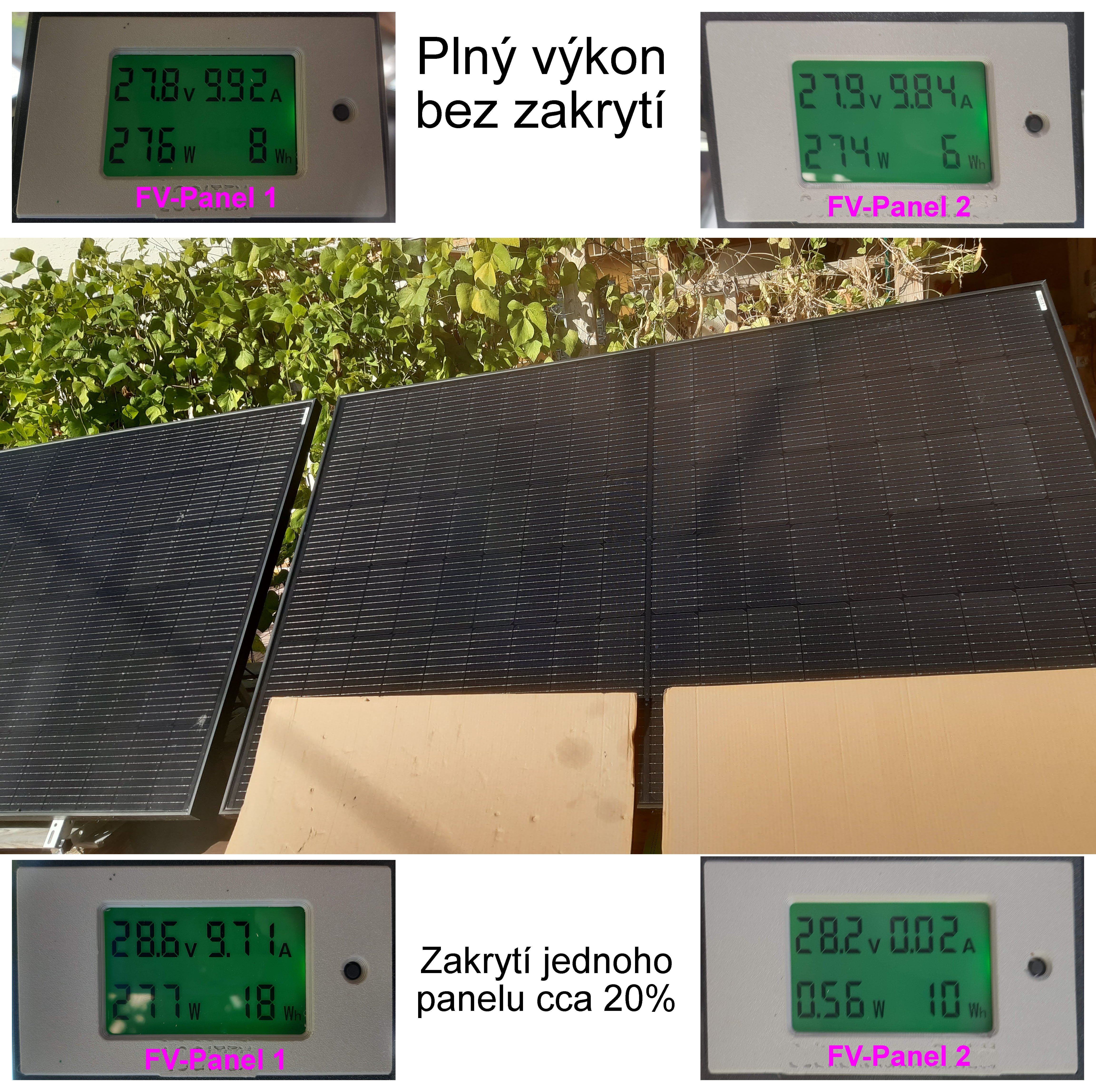

Tak tady je to měření - pokud z toho bude někdo moudřejší

To bych tedy nečekal, že zakrytí tak malé plochy panelu (20%) způsobí tak dramatický pokles výkonu o 99.8%.
Jako by ten panel byl před zakrytím blízko nějaké hranici osvitu, pod kterou už nedává skokově skoro nic. Pak stačí jen zakrytí relativně malé plochy a výkon rázem padá až skoro k nule.

To Valdano : Podle datumu a času jsem fotil v cca 13,30 s relativně dobrým ziskem ještě, 277W na panel (554 W na oba)

Tak ono bude záležet na tom, co to jsou za panely. Jestli jsou half-cut nebo ne (předpokládám, že ne) a jak mají uvnitř orientované a zapojené stringy.Valdano píše: pon úno 17, 2025 6:23 pmTo bych tedy nečekal, že zakrytí tak malé plochy panelu (20%) způsobí tak dramatický pokles výkonu o 99.8%.
Pokud byly zakryté buňky ve všech vnitřních strinzích, tak prostě řádný z nich už pak nic nedal.

Problém je možná v tom, že je panel při tom testu umístěn naležato a částečně jsou zakryté vlastně obě poloviny. Pokles výkonu by možná nebyl tak dramatický pokud by ta 20-ti procentní zakrytá část byla jen na ploše jedné jeho poloviny označené na níže přiloženém obrázku.

Možná by bylo vhodné udělat další test a namísto částečného zakrytí dolní části toho panelu naležato zastínit jen jeho část napravo viz na přiloženém obrázku jen tu žlutou plochu napravo.

Někdo tady navrhl, že by takhle šlo zjistit, má-li jedno MPPT nebo dvě.
U mě to šlo snadno , tak jsem to udělal.
Dva budíky mám a přehodit to byla otázka pár minut.
Je jasné že tento panel je rozděleny na výšku, to nemusím zkoušet, do půlky z boku to půjde líp...
Jestli jsme tím ale zjistili původní záměr, si jistý nejsem...
Je to nestabilní a od rána roste a od oběda klesá.
Nejde s tím nic kloudneho udělat snadno.
