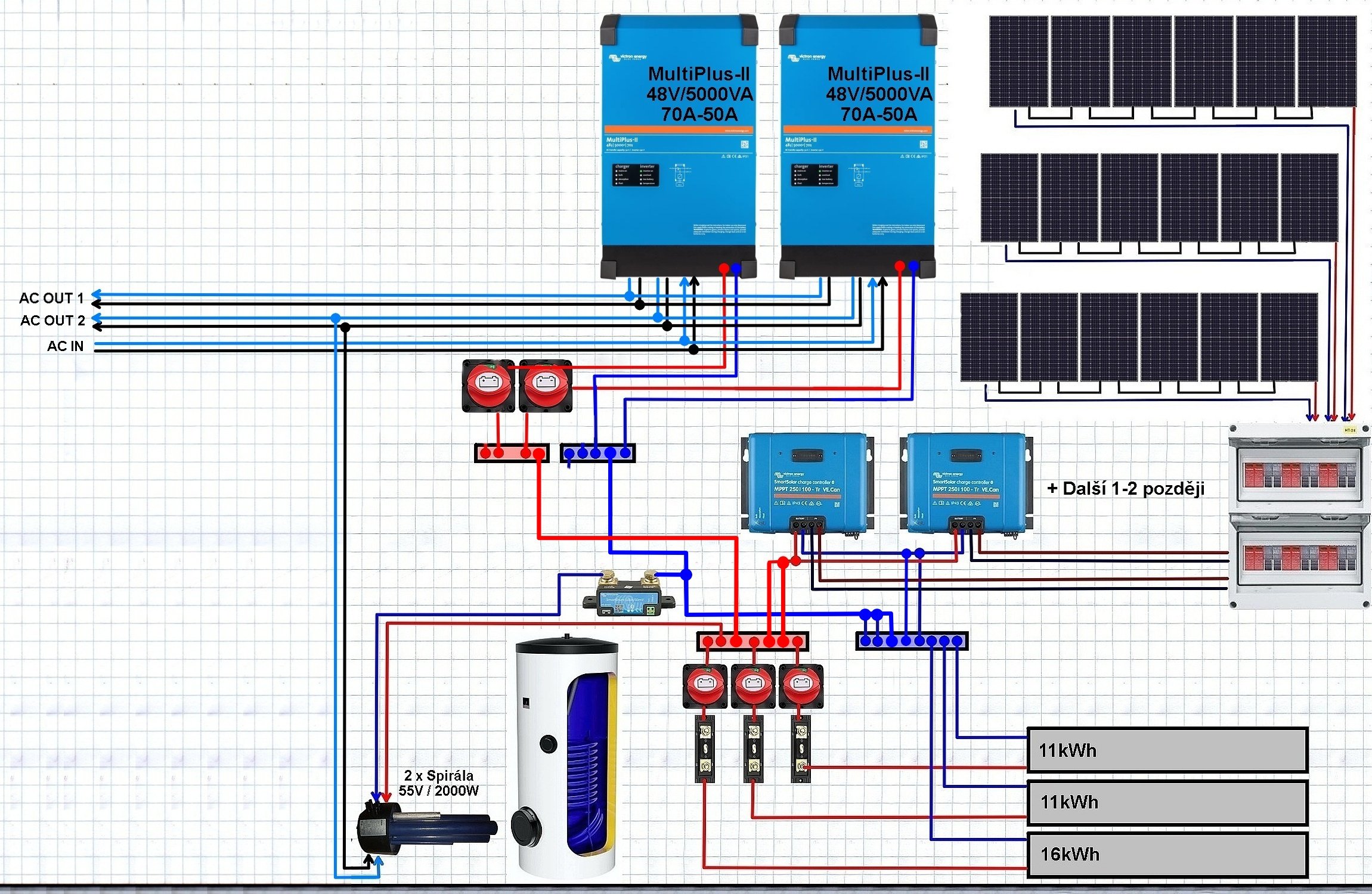

Úprava plánku - přechod rovnou na Victron se vším.
Je to reálné řešení ? Poprosil bych Victron znalce zde
Odpadá původní Shunt pro měniče, Multiplusy mají své komunikační kabely - vše půjde do Cerba, zůstává Shunt pro měření spotřeby DC do vody.
Tím by mohlo být vše na dvou kolejnicích plus a mínus a nejsou potřeba 4.
Bohužel se mě na žádné školení Victron zatím nepodařilo dostat, tak to zkouším s manuály a radami zkušených a znalých
Jediné co do budoucna plánuji je rozšíření výkonu na střeše a uložiště do baterií a vody v akumulační nádrži.
Do regálu co jsem postavil se vejde celkem 6 takových sestav baterií (velmi vzdálená budoucnost)
Zdi mám volné, extra místnost pro FV.
AC rozvaděč udělám podružný přímo za zdí, kabel potáhnu nový, plánuji 5x10 tam a 5x10 zpět do rozvaděče + CYA 16mm2 ZŽ.
Nyní bych spojil 2+2 k sobě na 1F řešení a nachal tak variantu pro 3F řešení (kdyby náhodou)
Je to dostatečný, nepřepočítal jsem se někde ?
Další prosba se tyká samotných Multiplusů - je dobré nebo není dobré mít možnost vypínat ?
Tím myslím samostatný vypínač pro DC pro každý ?
Samostatný vypínač/jistič - pro AC IN / AC OUT 1 / AC OUT 2 u každého ?
Nemůžu to nikde najít takový detail...
Bylo by dobrý něco udělat jinak ?
Děkuji
Děkuji
- mihlit
- Příspěvky: 689
- Reputace:98
- Lokalita: okr. Vyškov
- Výkon panelů [Wp]: 5800
- Kapacita baterie [kWh]: 24
Re: Jirkova FVE
Chybí ti tam pojistka na mez MP a baterií. Místo těch vypínačů bych tam dal klasické odpínače na nožovky. Budeš mít levnější a spolehlivější řešení. K baterkám bych je dal taktéž.
Vypínače jsou u MP v paralelu jen pro servis, protože jak vypneš jeden, padne do závady druhý. Musel bys je vždy i rekonfigurovat. Nicméně s tou nožovkou je to dvě funkce v jednom tak jako tak.
- Příspěvky: 2821
- Reputace:403
Re: Jirkova FVE
Děkuji za tip.mihlit píše: čtv říj 17, 2024 5:30 pmChybí ti tam pojistka na mez MP a baterií. Místo těch vypínačů bych tam dal klasické odpínače na nožovky. Budeš mít levnější a spolehlivější řešení. K baterkám bych je dal taktéž.
Nikdy jsem to nepotřeboval, moc nerozumím té funkci tam, pojistka u baterky nestačí ?
Můžeš mě to malinko prosím vysvětlit ? Ten moment - kdy je dobrý - že tam jsou navíc další pojistky - nožovky ?
Jinak bych nejdříve odpojil MP přes Remote - i tak to spadne do závady ?
Nyní jsem vypnul vypínačem baterku poporvé za rok a půl, další 2 bloky jeli dál.
Udělal jsem test kapacity, zkontrloval všechny šrouby, očištil jemnou brusnou houbičkou všechny spoje a znova momenťákem dotáhl.
V moment stejného napětí za 3 dny znova vypínačem zapojil.
