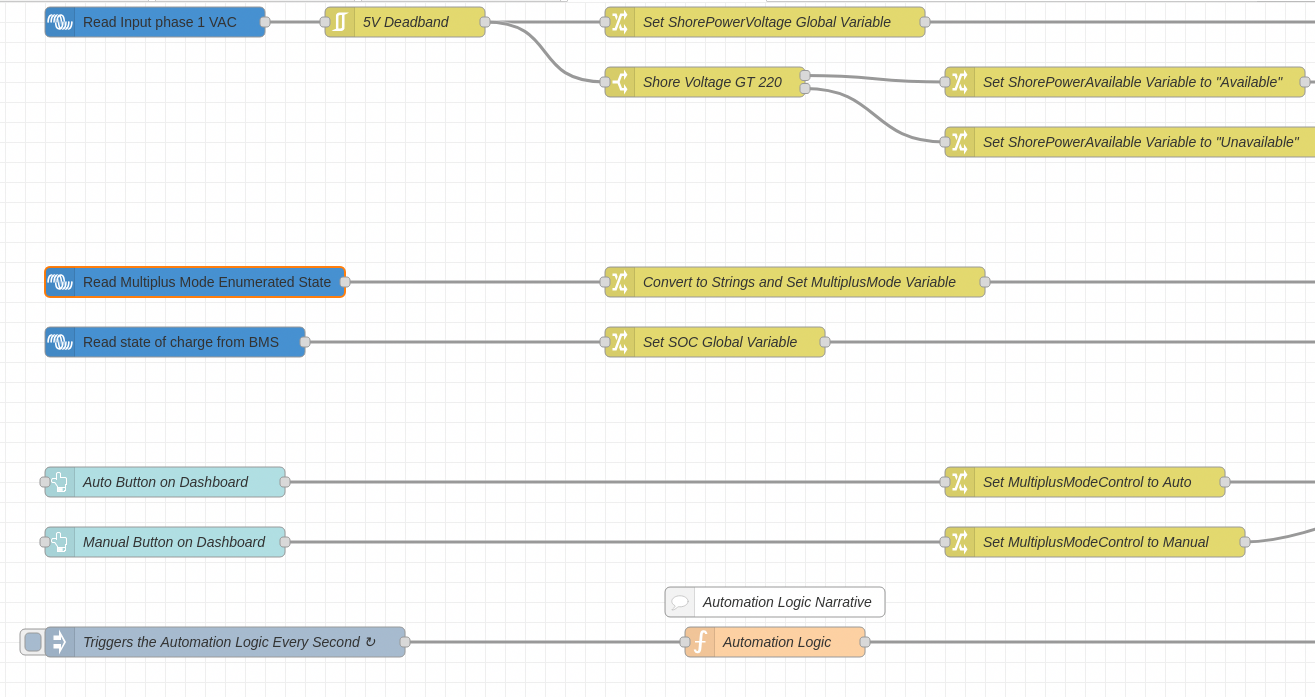

doinštaluj node-red-dashboardeman píše: čtv zář 12, 2024 4:19 pmDík. To jsem taky našel, ale po importu mám polovinu nodů jako neznámé "unknown ui". Zbytek jako inspirace mi asi k něčemu bude, ale je škoda, že nevím co tam chybí.

Ještě jsem našel možná další použitelné řešeni. Opět custom control node a nastavovat "/Dc/0/MaxChargeCurrent" - 0 by měla vypnout nabíječ. Nemám to ale vyzkoušené.

Super díky. Teď už nejsou neznámé, ale stejně odkazují na něco, co já nemám. Pravděpodobně další nody, co má nastavené na původním NR.

Ak myslíš tie nody od victronu treba v nich len upraviť výber zariadenia:

Už se mi to podařilo vytunit. Zítra zkusím, jestli půjde MP2 přepnout, ikdyž nemá povolené nabíjení. Ale asi je to blbost, protože se jí musí nastavit limitní hodnoty.

Chlapi, nevíte jak "otestovat" jestli je MP2 připojený na síť?
Mám nastavený ohřev bojleru přes ACin2, ale nechci, aby se spínal pokud je MP2 připojený na DS ať v režimu Passthrou nebo nabíjí baterku.

cez asitenta, alebo node red?eman píše: ned zář 15, 2024 2:36 pmChlapi, nevíte jak "otestovat" jestli je MP2 připojený na síť?
v node red cez custom input node vieš zistiť stav ignore ACin.
