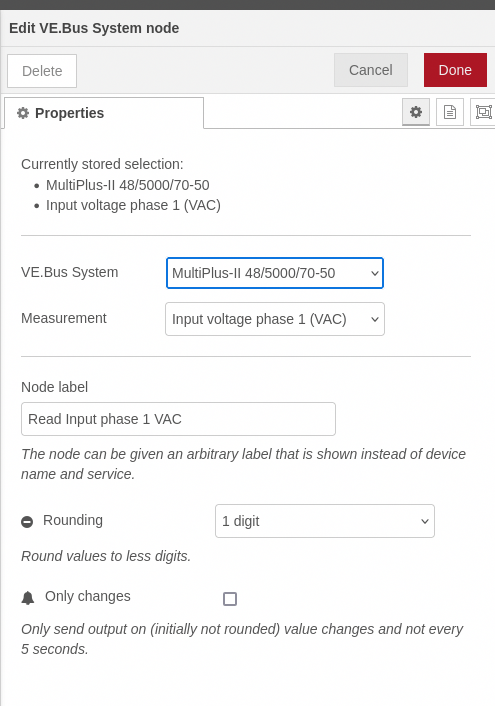

Ak myslíš tie nody od victronu treba v nich len upraviť výber zariadenia:
FV: Risen RSM40-8-410M: 5ks SV + 8ks JZ = 5.3kWp, 2xMPPT Victron 250/70 VE.Can, MP II 5000 GX, zatiaľ 120Ah v LiFePo 16S. SW: Proxmox na HP t630 - HA, MQTT, MariaDB, InfluxDB, Grafana, Telegram, SearXNG, Lyrion. HW: MySensors, RFLink, ESPHome, Shelly

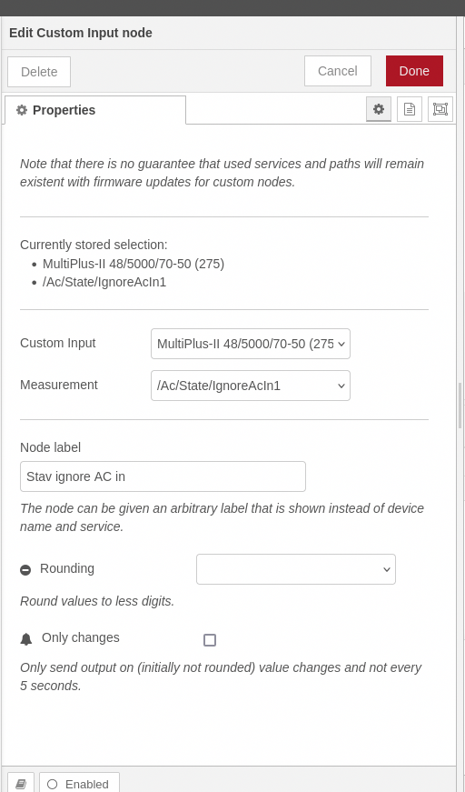

eman píše: ned zář 15, 2024 2:36 pm
Chlapi, nevíte jak "otestovat" jestli je MP2 připojený na síť?
Mám nastavený ohřev bojleru přes ACin2, ale nechci, aby se spínal pokud je MP2 připojený na DS ať v režimu Passthrou nebo nabíjí baterku.
cez asitenta, alebo node red?
v node red cez custom input node vieš zistiť stav ignore ACin.

eman
Příspěvky: 2619
Reputace: 278
Lokalita: Praha
Re: Jak přepnout MP2 na DS přes Node Red
Příspěvek od eman »
Node Red.Díky moc. Já si toho nevšiml. :(
