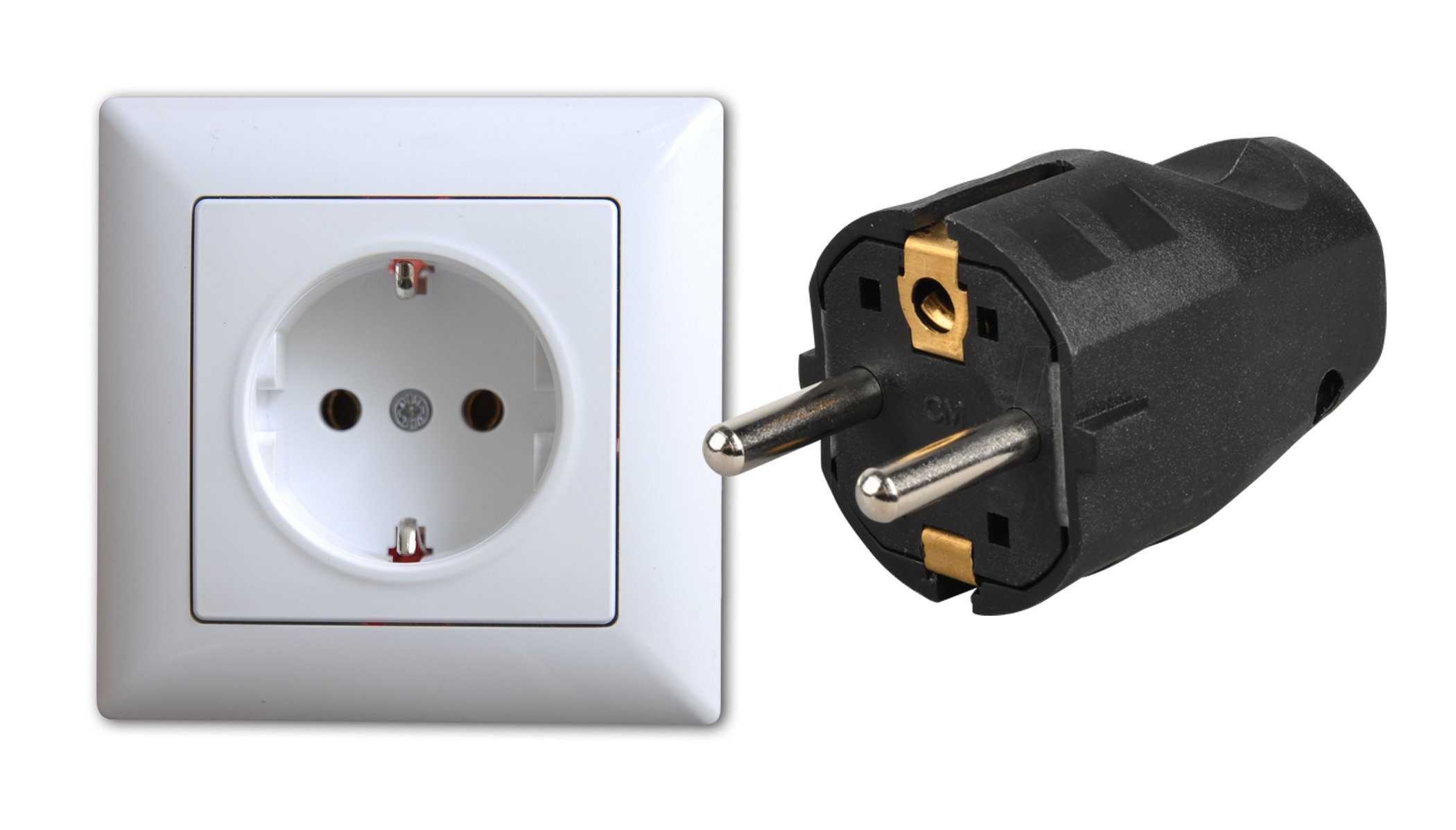

Nesmí si tedy nikdo v česku koupit čínskou vidlicovou rozdvojku (T rozbočovač) která nemá přetočený do stran živé konektory.cipis píše: stř pro 25, 2024 12:54 am Dtto i česká norma. Včetně toho, že v objektu to musí být na stejné straně.
Ale nikde není dané, že má být fáze vlevo. Je to jen zvyk, v ČSN to snad nebylo nikdy ...
- Příspěvky: 4725
- Reputace:316
Re: Drobne vseobecne rady – skusenosti
A proč? Nechápu?
I naše vidlicová rozdvojka má na jedné straně fázi vlevo na druhé vpravo!
Jinak to ničemu nevadí, do zásuvek se mají strkat zástrčky které mají 3 žíly a přehození L a N ničemu nevadí protože PE je pořád připojeno ke kostře.
A spotřebiče které jsou připojené 2 žílami musí mít dvojitou izolaci (nevím jak se to správně nazývá) takže PE nepotřebují.
Copak neexistují problémy u spotřebičů které vyžadují správně nasměrované L a N?
- Pawel
- Příspěvky: 994
- Reputace:75
Co se stane když někdo má TN-C? Myslíte že je to také jedno?
a potom jsou tu schuko zasuvky... ktere jsou pokud vim z duvodu tn-c siti v cesku zakazane, ale kolikrat jsem je uz videl v nejakem marketu v akci...
- Příspěvky: 4725
- Reputace:316
A to mě řekni co to je za zařízení? Já jsem na takové nenarazil za celý svůj dosavadní život.......gupa píše: stř pro 25, 2024 3:02 pm Copak neexistují problémy u spotřebičů které vyžadují správně nasměrované L a N?
A zařízení které to vyžadují určitě nebudou do zásuvky
A v zařízení nemůžeš žádnou zdířku připojovat na kostru ať L nebo N na kostru se připojuje vždy PE (kolík zásuvky který se nikdy nezamění s ničím jiným).
Pokud se N prodře na PE nic se nestane, pokud se L prodře na PE vyhodí to jistič.
A jenom taková perlička u nás v bytě nikde nebyly zapojené kolíky od zásuvek
Otec elektrikář to potom v celém bytě předělával - zapojoval kolíky. Zásuvky ještě staré poctivé bakelitové kulaté s keramickým vnitřkem
Správné zapojení fáze na levou zdířku vyžadují třeba některé plynové kotle. Pokud se to přehodí, nefunguje tam hlídání plamene a kotel se nedá zapnout.
- Příspěvky: 3019
- Reputace:576
Pokud to nějaké zařízení opravdu vyžaduje, je lepší ustříhnout vidlici a příslušné zařízení připojit napevno.
Jinak průraz N <-> PE snadno odhalí proudový chránič. Stejně tak by odhalil tu probíjející ždímačku a to i za popisované situace, kdy ochranné kolíky zásuvek byly nezapojeny.
Které plynové kotle ?jova píše: stř pro 25, 2024 4:45 pm Správné zapojení fáze na levou zdířku vyžadují třeba některé plynové kotle. Pokud se to přehodí, nefunguje tam hlídání plamene a kotel se nedá zapnout.
Potvrzuji že nejméně Bavorsko jede na ,,zvyklost" zapojovat fázi na pravou stranu.
Když pominu fakt, že kolík v zásuvce není a zástrčku, i od českých a slovenských výrobků, tu EU, lze zastrčit z vrchu i ze spoda, tedy zcela opačně kdykoliv a jak se komu namane...
S tím kotlem je to pravda, napíchnul jsem UPS a dal tam rozdvojku, která na jedné straně má fázi nalevo a na druhé napravo...no, a já se divil, proč kotel jednou jel a podruhý zase ne.
S fází napravo síťová doutnavka svítila, čerpadlo najelo, ale kotel ještě před zapálením hodil chybu zapalování...mám starou Thermonu.
Já třeba Viadruse. Dělala mi to jak starší zelená jednotka, tak novější šedá, která je tuším od Honeywell.
- Příspěvky: 4178
Je tam odbočka z L a N pro VN trafo kde je podminka logicky mít na násobiči napětí N a GND pospolu. (přes nějaké relátka)
Obráceně by to dělalo určitě bordel. VN s odbočkou od napájení je i u laserových tiskáren. Tam to nějak ošéfované je jinak. Zajímavé. Mám pár desek kotlů s VN zapalovačem tak to mám očem přemýšlet.
Dělají to většinou kotle, kde je hlídání plamene ionizační elektrodou. Proto to VN napětí.
I kotle Destila mají tuhle vychytávku na hlídání plamene, bez toho prostě kotel nenajel. Tj. u Destily též potřeba dodržet fázi a nulák na správném místě.
- Příspěvky: 2968
- Reputace:429
To je docela zajímavý, že by to museli plynaři řešit v DE na každé instalaci zvlášť ?
Opět se nabízí otázka, jestli by to nemělo být alespoň v EU sjednocené (viz zmínka o pomazánkovým másle, nebo názvu špekáček...) místo něčeho užitečného...
Nevím jak dnes, ale dříve v ČR když se doplňoval do baráku nebo bytu - plynový kotel, musela být krom revize plynu, revize komínu, taky revize extra pro zásuvku na kotel.
Tak zrovna plynař povídal, že chytré zásuvky rozpojují nulák místo fáze, tak to bude asi taky tím prohozením fáze nalevo. Blafla mi, když jsem do ní dal UPSku od APCéčka.
