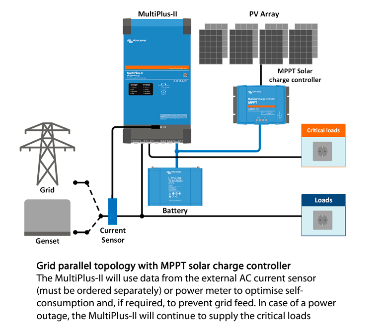

Samozřejmě, ale to ničemu nevadí.MarkStone píše: úte srp 06, 2024 2:33 pmJinak ještě jedna otázka. Dejme tomu že využiju 1f systém. Každopádně výkon budu mít na 1f, ale když budu mít málo a budu potřebovat síť? Pak bych vytěžoval jen jednu fázi.
Příklad:
3 kusy paralelně LP16-48100, 51.2V, 100Ah (5,12kWh) tj. celkem 500Ah (15,36kWh)
k tomu nabíječka Victron SmartSolar MPPT 24V, 250/100 VE.Can
Plus k tomu vhodné pole FV panelů.
Plus k tomu stepdown DC/DC měnič ze 48V DC na 24V DC pro spotřebiče (viz osvětlení PLC atd.).
Měnič/nabíječ Victron Energy MultiPlus-II 48V/5000VA/70A-50A (DC výstup pro nabíjení baterie z DS v případě nedostatku energie z FV panelů. AC vstup měniče bude připojen k 1F na DS a AC výstup 1 měniče bude připojen na samostatný 1F okruh, ke kterému budou připojeny kritické spotřebiče na 230V AC jejichž provoz má být zálohován z baterie).
3F jsou zbytečné jak už zde bylo uvedeno.
Psal jste, že vám jde především o spotřebiče na 24V. Komplet osvětlení v celém domě 24V + PLC, ovládání zámků, atd. kolik to dělá celkem kW?

Když máš 3f systém, tak se obtížně rozdělují velké spotřebiče, myčka, pračka, el. trouba, indukční deska, ohřev vody. Málo kdy se Ti podaří zatížit symetricky všechny 3 fáze a žádnou nepřetížit. Když máš větší výkon do 1 fáze, tak je to mnohem jednodušší. Pro provoz ze sítě, když není dost energie ze střechy, nebo baterek, si přes přepínač sítí rozdělíš provoz na 3fáze.MarkStone píše: úte srp 06, 2024 2:33 pmJinak ještě jedna otázka. Dejme tomu že využiju 1f systém. Rozvaděč si stejně budu upravovat, respektive předělávat. Každopádně výkon budu mít na 1f, ale když budu mít málo a budu potřebovat síť? Pak bych vytěžoval jen jednu fázi. To mi nedává smysl. Možná jsem teď jen přepracovanej, ale nějak si to neumím vybavit.
