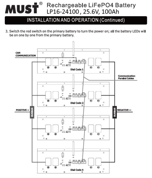

MUST bateriové moduly se dají zapojit až 15 kusů paralelně (pozn. sériové zapojení kvůli vestavěné BMS nepodporují).
Pokud by se použilo 15 kusů LP16-24100, 25,6V, 100Ah (2,56kWh) tak by to bylo celkem 1500Ah (38,4kWh)
Pokud by se použilo 15 kusů LP16-24200, 25,6V, 200Ah (5,12kWh) tak by to bylo celkem 3000Ah (76,8kWh)
Níže příklad dvou sad, každá 5 kusů MUST baterie 100Ah zapojených paralelně. Ke každé sadě jedna nabíječka Victron SmartSolar MPPT 24V, 250/100 VE.Can (Can port pro připojení komunikace z master baterie v sadě).
První sada
5 kusů LP16-24100, 25,6V, 100Ah (2,56kWh) tj. celkem 500Ah (12,8kWh)
k tomu nabíječka Victron SmartSolar MPPT 24V, 250/100 VE.Can
Plus k tomu vhodné pole FV panelů.
Druhá sada
První sada
Druhá sada

Bateriové moduly MUST nepodporují připojení do série kvůli BMS. Takže pokud chce zapojit více kusů těch bateriových modulů MUST k sobě (pro nabíjení i odběr) tak je musí tak jako tak zapojit paralelně.
Takže buď již zmíněná kombinace
5 kusů paralelně LP16-24100, 25,6V, 100Ah (2,56kWh) tj. celkem 500Ah (12,8kWh)
Stepdown měnič pro spotřebiče nebude v tomto případě potřeba.
a nebo
3 kusy paralelně LP16-48100, 51.2V, 100Ah (5,12kWh) tj. celkem 500Ah (15,36kWh)
Plus k tomu stepdown DC/DC měnič ze 48V na 24V pro spotřebiče.

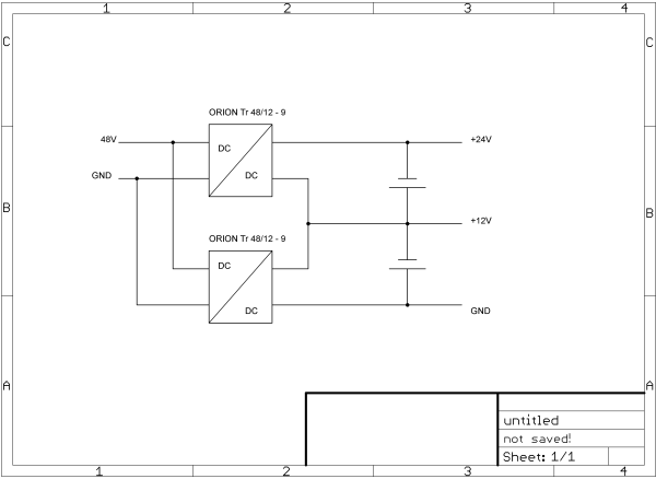

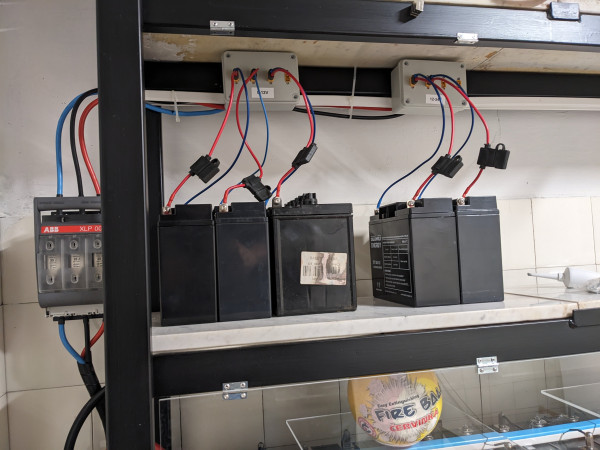

Pro ovládání stávajících zařízení provozuju systém 2x12V sériově, ale mám tam staré Pb gelovky z UPS a na zimu přidávám akumulátor ze zahradního traktoru, kvůli udržování. Napětí dodávají 2 izolované Oriony 48/12V, 9A, nastavené na 13,2V. Napájím zařízení 12 i 24V.
