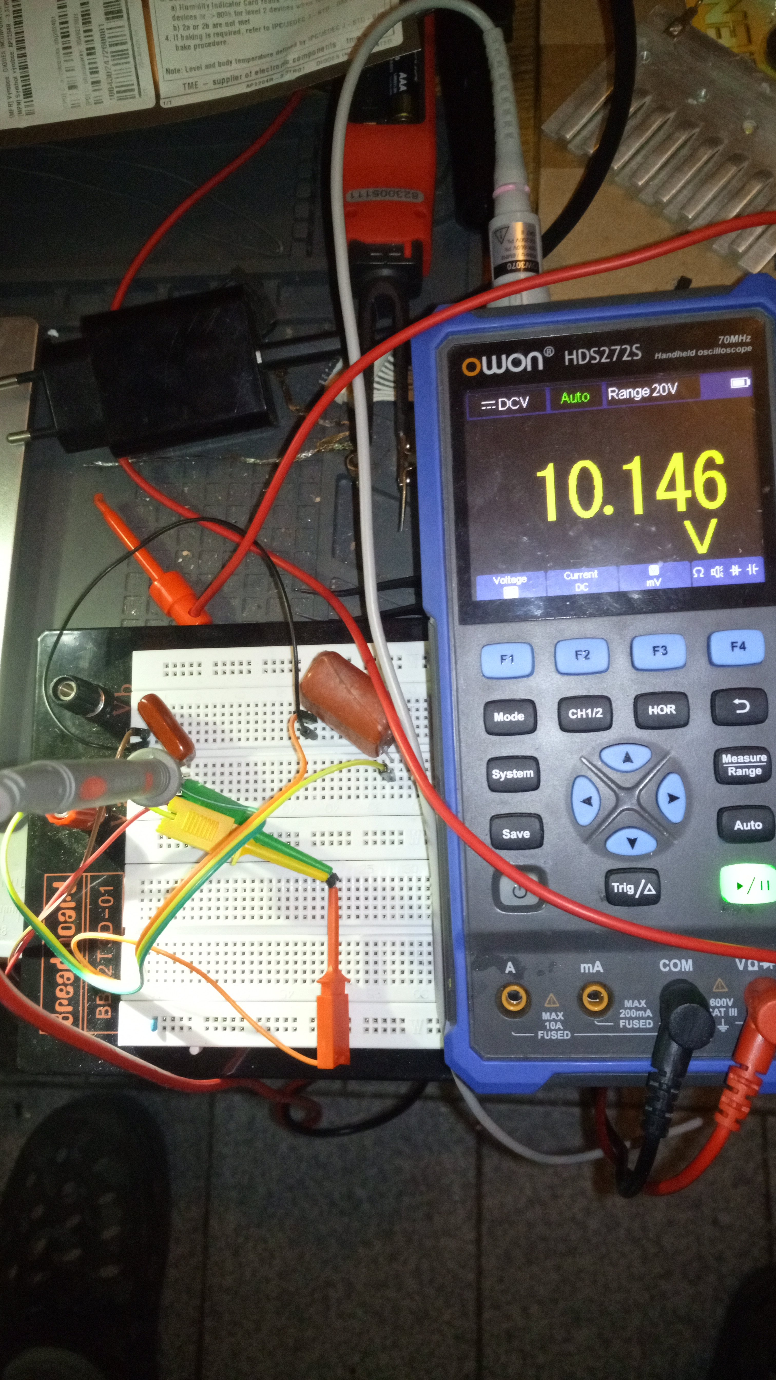

10V jsem pustil jen na stole do samotného nového stabilizátoru když jsem ho chtěl změřit, chyběli mi kondenzátory, stabilizátorů mám z TME dost, každá zkušenost dobrá, těchto baterek je jak máku, akunářadí ještě víc, jak vidno, chyby se dějí, nějakou dobu to bude mít smysl je umět opravit.

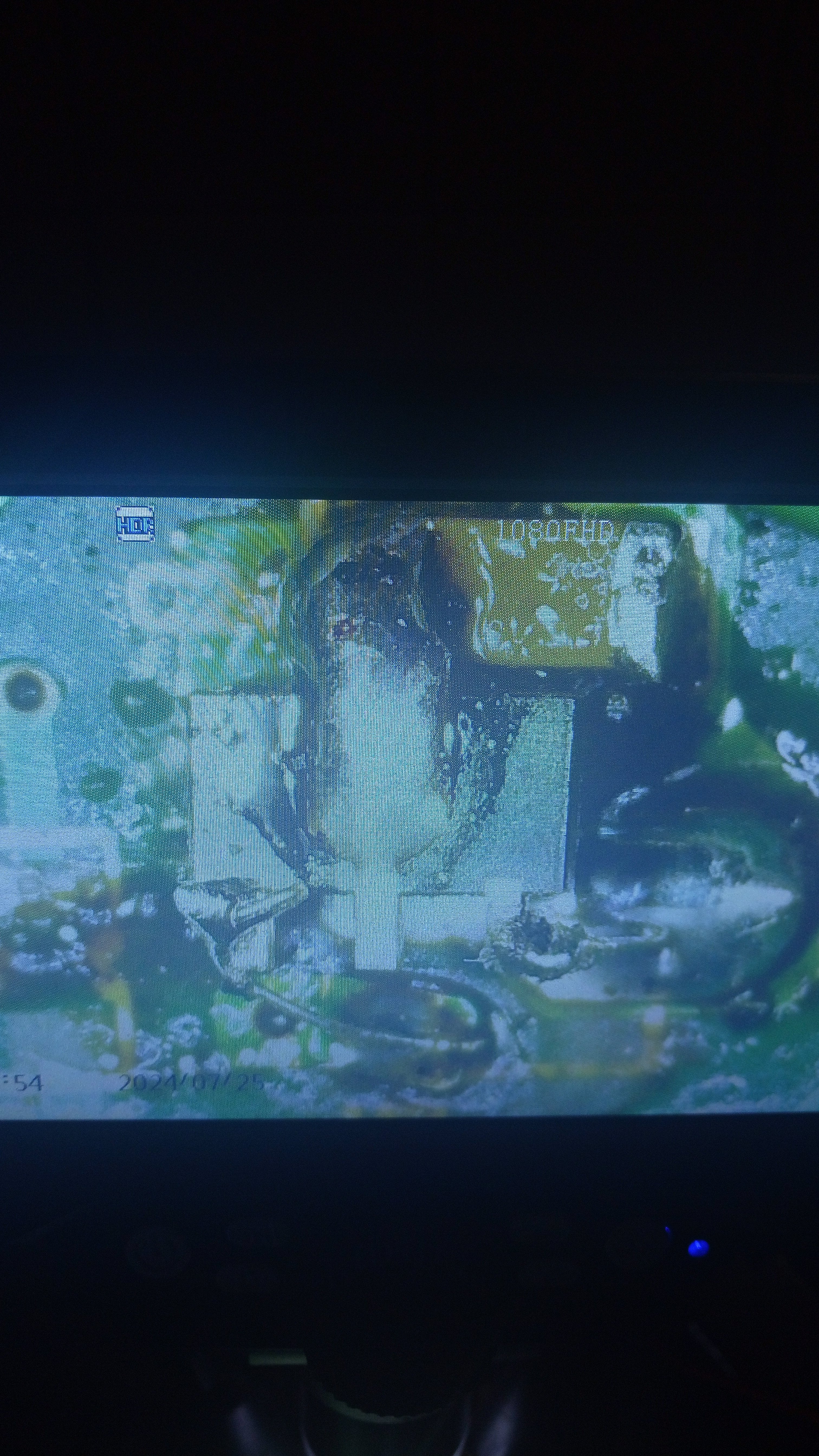

Tak úspěch, stabilizátor jsem otestoval, připájel jak má být podle nožiček, připájel DPS k článkům a funguje to ale částečně. Po stisku tlačítka, ukazuje se červená dioda, neukazuje stav nabití. Pro zjištění stavu nabití je potřeba zrestartovat. Po přidržení tlačítka kvůli restartu, přepne po dvou sekundách na oranžovou, po deseti sekundách zhasne oranžová dioda, po restartu a opětovném stisku asi na 0,1s ukáže stav nabití a hned přepne na červenou diodu.
Celkový pohled na desku (nedopájený plechy ke článkům) 20ohmový rezistor v bužírce, Detail z mikroskopu ohledně připájeného stabilizátoru na smd kondenzátoru na zádech plus správně kalibrovaný drát Test nového stabilizátoru za pomoci lab. zdroje a dvou kondenzátorů 1mikro a 2,2mikro, voltmetr ukazuje VIN test stabilizátoru, musltimetr ukazuje VOUT
