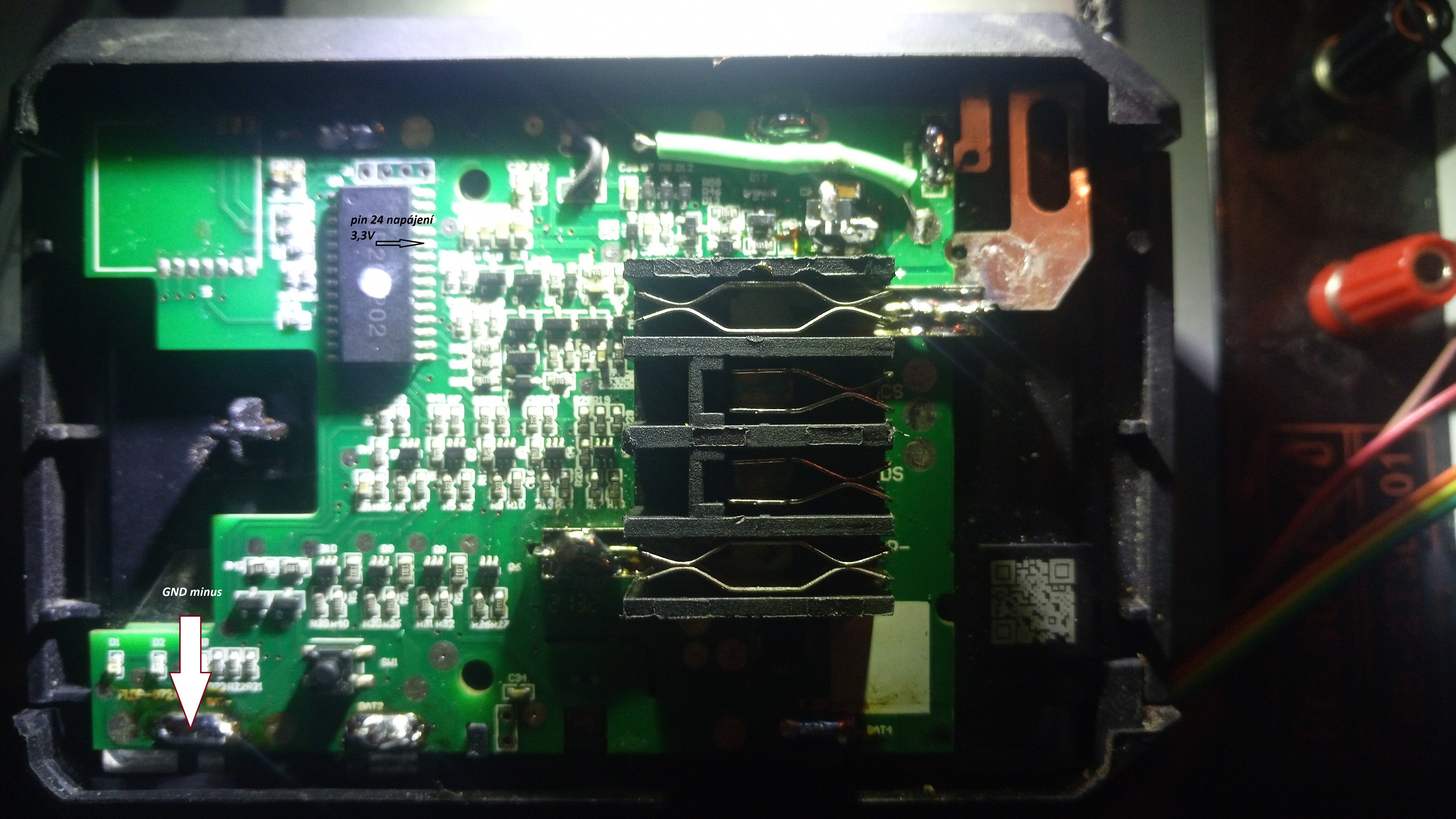

Napadá mne jestli nabíječka jinak nabíjí jinou baterii. Potom to napájení IC baterie jestli je dobré, má být +3,3V. Když se rozšroubuje, BT je po pravé ruce, vedle IC je uprostřed napájecí pin, vedle něj je řada asi tří smd kondenzátorů, -GND pro černý kabel voltmetru je napravo nahoře v rohu.

to cuki: Ještě jednou, zkus změřit napájení IC viz. obrázek. Černý kabel GND, červený na pin 24 IC. Pokud je něco nevyvážený ve vyrovnávání, další součástky k přeměření bych volil okolo spínacích tranzistorů.cuki píše: stř črc 24, 2024 3:06 pmPřesně to jsem udělal, ale po prvním vybití to vypadá takto a nabíječka to ani neakceptuje. Bodle mě tam chybí balancer a nebo je vadný. Tak jediné čeho dosáhnu je dobití do prvního článku a pak nic. Ale ani to se mi nezdá protože ten nejnabitější článek by taky chtěl trochu šťávy.
