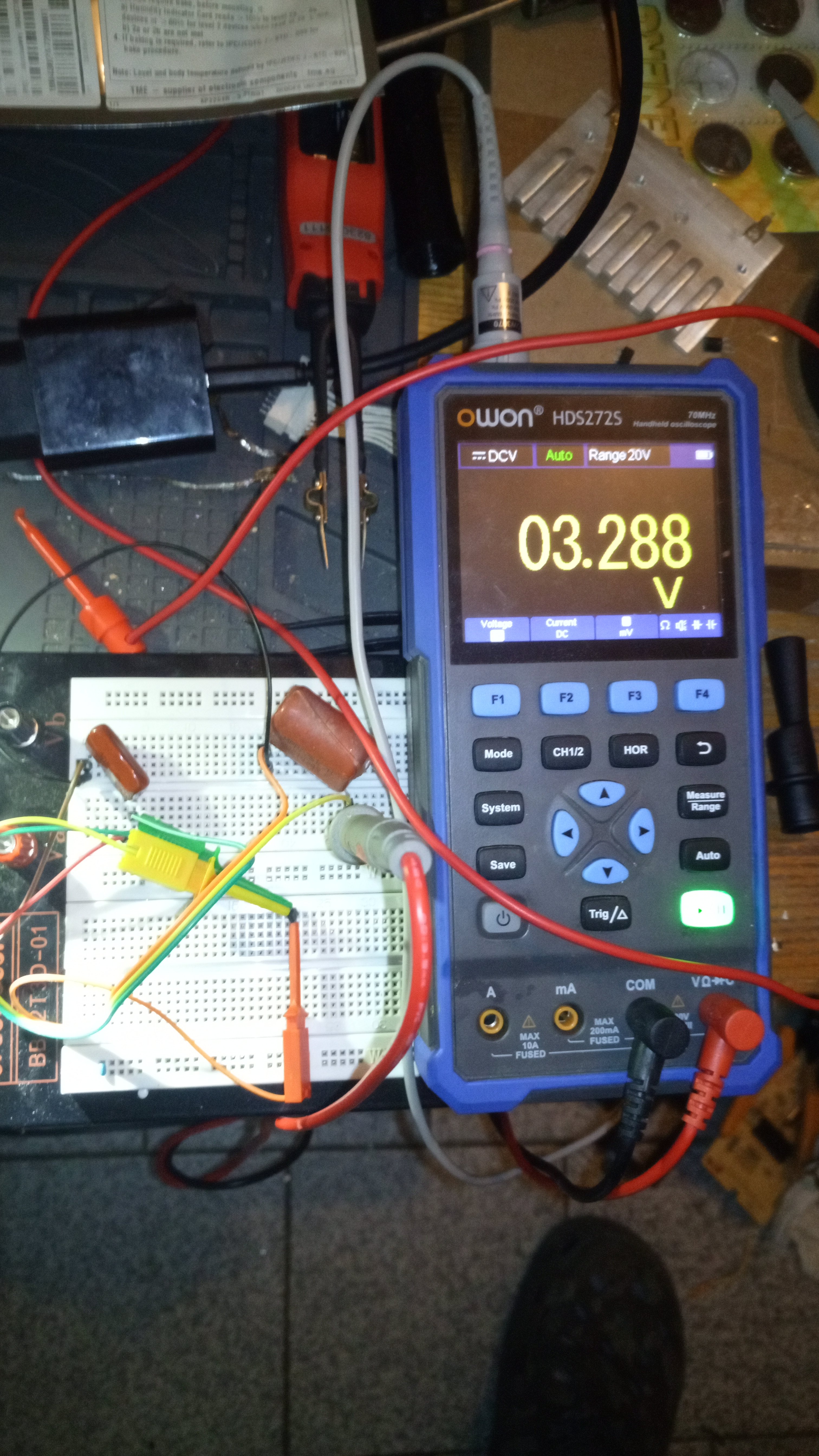

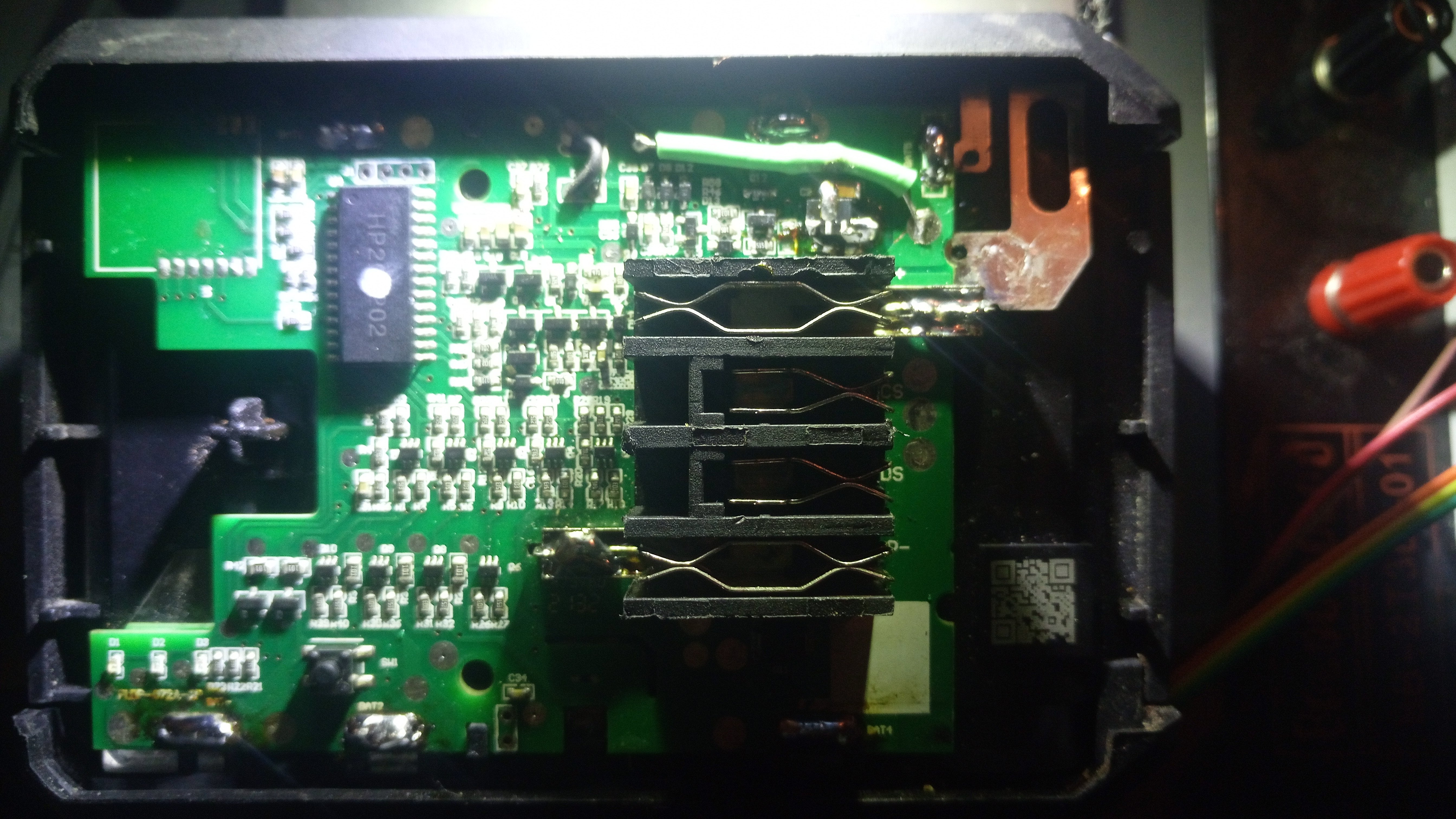

Tak úspěch, stabilizátor jsem otestoval, připájel jak má být podle nožiček, připájel DPS k článkům a funguje to ale částečně. Po stisku tlačítka, ukazuje se červená dioda, neukazuje stav nabití. Pro zjištění stavu nabití je potřeba zrestartovat. Po přidržení tlačítka kvůli restartu, přepne po dvou sekundách na oranžovou, po deseti sekundách zhasne oranžová dioda, po restartu a opětovném stisku asi na 0,1s ukáže stav nabití a hned přepne na červenou diodu.
Celkový pohled na desku (nedopájený plechy ke článkům) 20ohmový rezistor v bužírce, Detail z mikroskopu ohledně připájeného stabilizátoru na smd kondenzátoru na zádech plus správně kalibrovaný drát Test nového stabilizátoru za pomoci lab. zdroje a dvou kondenzátorů 1mikro a 2,2mikro, voltmetr ukazuje VIN test stabilizátoru, musltimetr ukazuje VOUT

Re: Jak funguje BMS u Parkside 8Ah baterie PAPS 208 A1?
to cuki: Ještě jednou, zkus změřit napájení IC viz. obrázek. Černý kabel GND, červený na pin 24 IC. Pokud je něco nevyvážený ve vyrovnávání, další součástky k přeměření bych volil okolo spínacích tranzistorů.cuki píše: stř črc 24, 2024 3:06 pmPřesně to jsem udělal, ale po prvním vybití to vypadá takto a nabíječka to ani neakceptuje. Bodle mě tam chybí balancer a nebo je vadný. Tak jediné čeho dosáhnu je dobití do prvního článku a pak nic. Ale ani to se mi nezdá protože ten nejnabitější článek by taky chtěl trochu šťávy.
