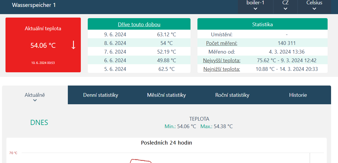

Nějaký výpadek webu Tmep...Mex píše: ned čer 09, 2024 3:24 pm[
Ty linky nějak nefungují.
Není to jen použití někde zevnitř sítě?

Jak jsem již psal, web TMEP.CZ měl nějaký výpadek
Vše ji již v pořádku jak se zdá....

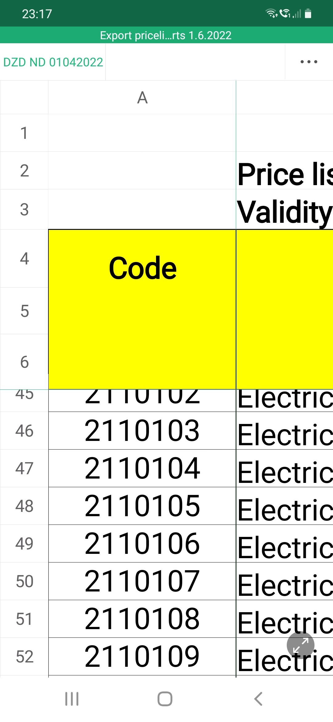

Z Dražic přišla odpověď:
Když teď koukám na ty rozpady, co jsem odkazoval výše, tak je pro 1F variantu opravdu uvedená jiná příruba než pro 3F variantu. Otázka je, jestli jí budu potřebovat, když tam chci dát stejně jinou spirálu.
Škoda, že nenapsali cenu a odkaz. Nikde jsem tohle jejich číslo nedohledal.doporučujeme si pořídit přestavbovou sadu Elektroinstalaci + příruba 3 fáze obj. č. 2110106

To znám. Kupoval jsem TPK a nabízeli mi ho pod obj. číslem, co jsem také nenašel. Na dotaz přišlo vysvětlení, že je to ta příruba (jiné obj. číslo)+karton.Quetzalcoatl píše: úte čer 11, 2024 7:50 pm...obj. č. 2110106...
A o cenu si člověk musí přímo říci.

Tohle číslo má k dispozici každý prodejce výrobků DZD stačí se kteréhokoliv zeptat.Quetzalcoatl píše: úte čer 11, 2024 7:50 pmZ Dražic přišla odpověď:Škoda, že nenapsali cenu a odkaz. Nikde jsem tohle jejich číslo nedohledal.doporučujeme si pořídit přestavbovou sadu Elektroinstalaci + příruba 3 fáze obj. č. 2110106
