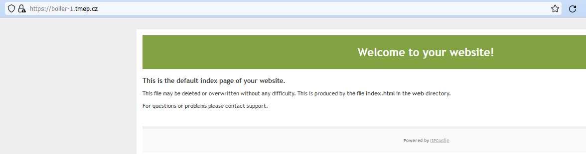

Nějaký výpadek webu Tmep...Mex píše: ned čer 09, 2024 3:24 pm[
Ty linky nějak nefungují.
Není to jen použití někde zevnitř sítě?
Mex

Jak jsem již psal, web TMEP.CZ měl nějaký výpadek
Vše ji již v pořádku jak se zdá....
