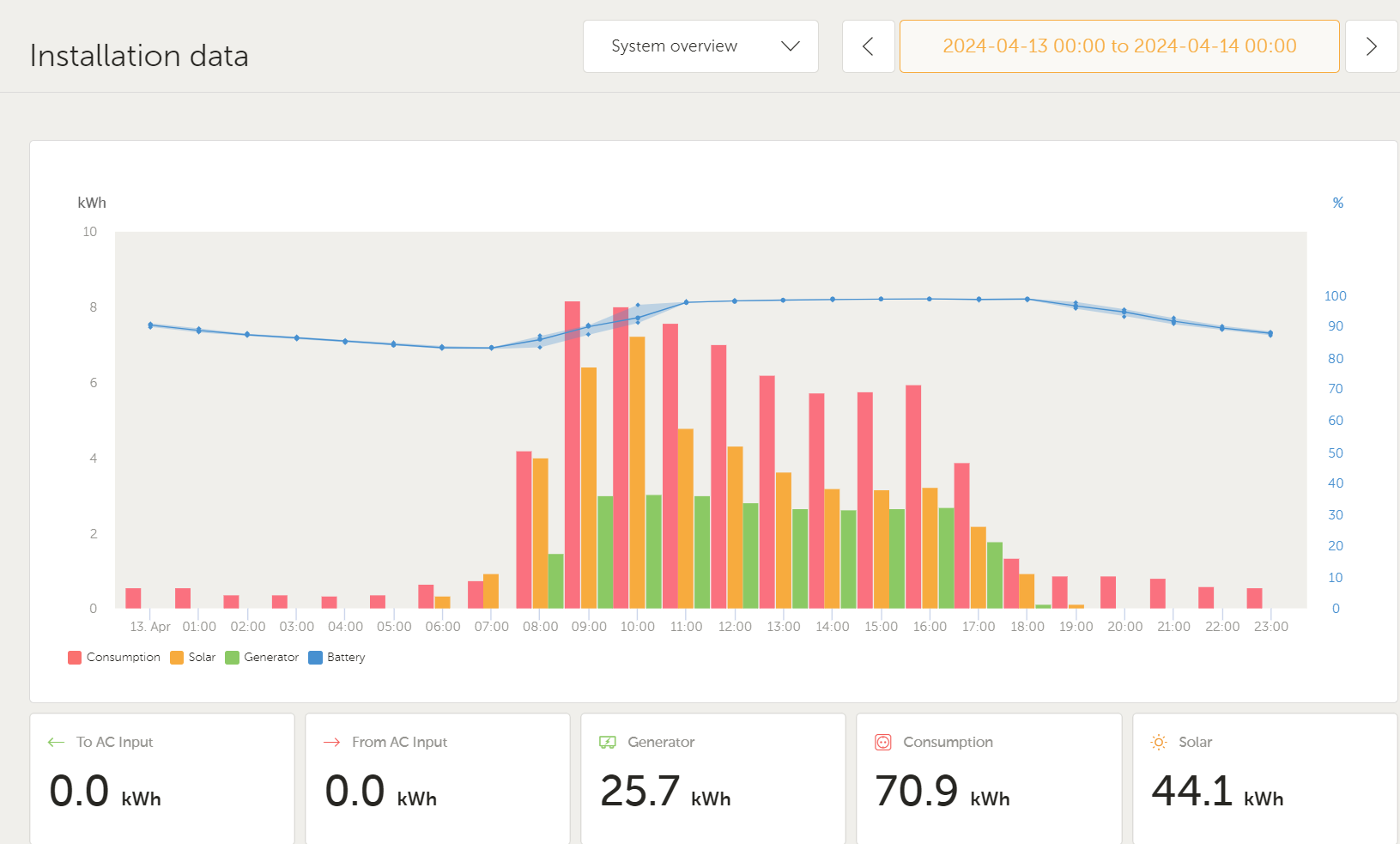

Re: Spuštění měniče jen při spuštění spotřebiče
Příklad reálného provozu 2 MP2 5kVA v sériovém zapojení, při zátěži 3kW zapne stykač další měnič (nazvaný generátor) na AC vstup prvního, přifázování zařídí logika Multiplusu = externí stykač spíná bez zatížení, celý proces přifázování trvá cca 20s, vypnutí při zátěži pod 500W/30min, takže stykač rozepíná proud do 2,5A.
Dnešní graf, nízká zátěž, druhý měnič se ani nespustil. Graf z 13.4. oba střídače v provozu skoro celý den (zelené sloupce), druhý měnič zkresluje údaje o celkové spotřebě consumption, správně je údaj solar.

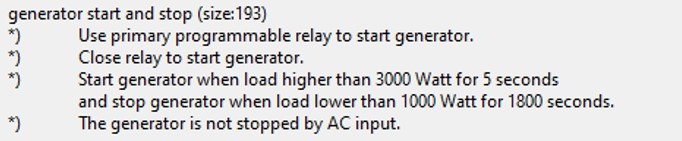

Na vstupu střídače, který je trvale v provozu mám 2 mechanicky a elektricky blokované stykače, když je dost elektřiny v baterkách a ze střechy, a potřebuju větší výkon, připne se na vstup druhý střídač. Když je v zimě málo, připne se druhým stykačem na vstup síť. Přepínání 2. střídač/síť řeší Cerbo přes relé spínání generátoru podle SoC, v létě mám nastaveno 30/35%, v zimě 50/55%. Když není ani síť, a hrozí total blackout, vytáhnu z garáže benzínovou centrálu a přes měnič, který se fláká mohu nabít akumulátor. Nemusím tak řešit nějaké automatické přepínače, nebo stykačomat, synchronizaci si řeší Multiplus. Mám jen manuální přepínače, kterými mohu různé části instalace přepínat na DS, nebo střídač.Paulob píše: stř dub 24, 2024 7:48 pmTaky používám sériové zapojení, ale nepochopil jsem proč tam používáš nějaký externí stykač. Já jen relátkem co je v MP2 přes asistent spínám kontakt pro externí spínání druhého Phoenixe. A Phoenix je trvale připojení na acin, když se tam objeví napětí tak ho mp2 přifazuje a připne.
Předřazený měnič si zapíná ten běžící, pomocí asistenta spuštění generátoru. Okamžitě to nefunguje, celý proces cca 20 - 25s, proto zapínám druhý měnič už při překročení 3kW zátěže. Nejdříve se zapne druhý měnič, časovým relé 5s zapnu stykač a pak chvíli trvá, než si to očíhne a zapne.cipis píše: stř dub 24, 2024 8:52 pmTak tohle je take stykacomat ...
Ale jak zapnes ten predrazeny menic dle te zateze? To prece nemuze byt tak rychle z uplneho vypnuti, musi se pak jeste nafazovat ten furt bezici.
Teď koukám, že vypínám při poklesu pod 1000W, takže stykač rozepíná max 5A, výše jsem omylem napsal 500W/2,5A.
