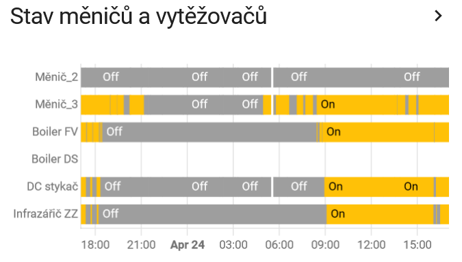

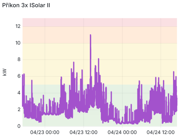

Mám 3 měniče paralelně, jeden běží stále, ty druhé dva se spínají dle spotřeby domácnosti aby se ušetřilo za jejich "volnoběžnou" spotřebu. Vše řídí automatizace v Home Assistant. Za posledních 24 hodin to pak vypadá třeba takto:
Naposledy upravil(a) rva dne stř dub 24, 2024 5:16 pm, celkem upraveno 1 x.
