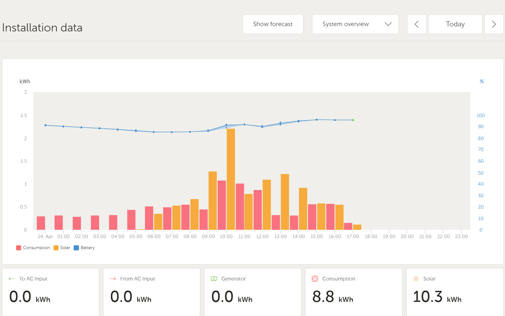

Příklad reálného provozu 2 MP2 5kVA v sériovém zapojení, při zátěži 3kW zapne stykač další měnič (nazvaný generátor) na AC vstup prvního, přifázování zařídí logika Multiplusu = externí stykač spíná bez zatížení, celý proces přifázování trvá cca 20s, vypnutí při zátěži pod 500W/30min, takže stykač rozepíná proud do 2,5A.
Dnešní graf, nízká zátěž, druhý měnič se ani nespustil. Graf z 13.4. oba střídače v provozu skoro celý den (zelené sloupce), druhý měnič zkresluje údaje o celkové spotřebě consumption, správně je údaj solar.
7,5kWp JV, 3,75kWp JZ, 2 x Victron MP II 5kVA, 3 x SmartSolar 150/70, Smartshunt, Cerbo, 16x280Ah + 16X300Ah LiFePO4 + 2xJK BMS.

Taky používám sériové zapojení, ale nepochopil jsem proč tam používáš nějaký externí stykač. Já jen relátkem co je v MP2 přes asistent spínám kontakt pro externí spínání druhého Phoenixe. A Phoenix je trvale připojení na acin, když se tam objeví napětí tak ho mp2 přifazuje a připne.pibi píše: ↑stř dub 24, 2024 5:34 pm Příklad reálného provozu 2 MP2 5kVA v sériovém zapojení, při zátěži 3kW zapne stykač další měnič (nazvaný generátor) na AC vstup prvního, přifázování zařídí logika Multiplusu = externí stykač spíná bez zatížení, celý proces přifázování trvá cca 20s, vypnutí při zátěži pod 500W/30min, takže stykač rozepíná proud do 2,5A.
Takže otázka zní, jaká je výhoda řešit tohle externím stykačem?

Na vstupu střídače, který je trvale v provozu mám 2 mechanicky a elektricky blokované stykače, když je dost elektřiny v baterkách a ze střechy, a potřebuju větší výkon, připne se na vstup druhý střídač. Když je v zimě málo, připne se druhým stykačem na vstup síť. Přepínání 2. střídač/síť řeší Cerbo přes relé spínání generátoru podle SoC, v létě mám nastaveno 30/35%, v zimě 50/55%. Když není ani síť, a hrozí total blackout, vytáhnu z garáže benzínovou centrálu a přes měnič, který se fláká mohu nabít akumulátor. Nemusím tak řešit nějaké automatické přepínače, nebo stykačomat, synchronizaci si řeší Multiplus. Mám jen manuální přepínače, kterými mohu různé části instalace přepínat na DS, nebo střídač.Paulob píše: ↑stř dub 24, 2024 7:48 pm Taky používám sériové zapojení, ale nepochopil jsem proč tam používáš nějaký externí stykač. Já jen relátkem co je v MP2 přes asistent spínám kontakt pro externí spínání druhého Phoenixe. A Phoenix je trvale připojení na acin, když se tam objeví napětí tak ho mp2 přifazuje a připne.

Předřazený měnič si zapíná ten běžící, pomocí asistenta spuštění generátoru. Okamžitě to nefunguje, celý proces cca 20 - 25s, proto zapínám druhý měnič už při překročení 3kW zátěže. Nejdříve se zapne druhý měnič, časovým relé 5s zapnu stykač a pak chvíli trvá, než si to očíhne a zapne.
Teď koukám, že vypínám při poklesu pod 1000W, takže stykač rozepíná max 5A, výše jsem omylem napsal 500W/2,5A.

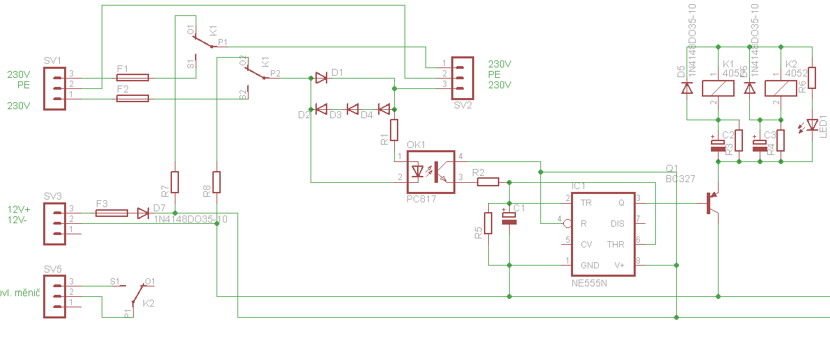

zapnutí měniče podle přání... už skoro před desíti lety to tady řešil Frso, a vidím, že je to pořád aktuální. Ale spíš vidím využití v ostrovních systémech, kde je skutečná klidová spotřeba 0W, myslím NULA. tj rozpojený kontakty, a ne nějakej malej měnič co žere elektriku furt. Funguje to jednoduše, ale jenom se spotřebiči, co dokážou galvanicky uzavřít okruh. Takový ale dokážou udržet měnič zapnutý, pokud mají dostatečný odběr. Bez dovolení autora to publikuju:
1.) zapne měnič
2.) připojí výstup měniče k zásuvkám
MKO přidrží relé nastavený čas (stačí cca 5s) než se rozjede měnič a potom střídavžý proud v jedné půlvlně teče přes jednu diodu, ve druhé opět přes tři v sérii a zajišťuje neustálé sepnutí MKO, dokud zátěží protéká proud. Při rozpojení zátěže odčasuje MKO, relé vypne měnič a opět připojí zásuvku na 12V. elý ansámbl bere cca 5mA/12V. Doporučený upgrade je jedno relé se čtyřmi kontakty. Odpory a kondenzátory u relátek jsou pro snížení odběru při sepnutém relé a naopak pro spolehlivé sepnutí relé.
S minimalizací klidové spotřeby samozřejmě souvisí i osvětlení přímo na DC, dnes už se bez problému dá pořídit značné množství LED zdrojů světla i svítidel na 12-85V DC...
popis funkce: v klidovém stavu je připojeno 12V DC místo výstupu z měniče. Pokud se uzavře obvod v zásuvce (svorkovnice vpravo nahoře) začne diodami v sérii protékat proud a vznikne na nich úbytek napětí, který sepne optočlen. Ten zajisti sepnutí MKO 555 a tranzisotr na jeho výstupu sepne relé, které:1.) zapne měnič
