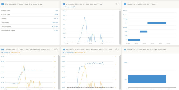

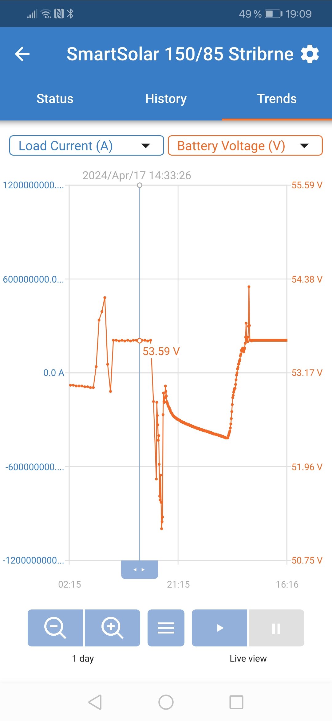

Shunt sdílí oboje. Teď jsem kontroloval i BMS, jestli nemá něco špatně nastavené, ale vypadá to že ne. Asi nechápu princip nabíjení, ale celý proces nabíjení se mi zastaví na těch 53,6V. I z toho grafu je vidět, že jak to přeleze víc, tak hned vypne. :(

zkus z toho vytahnout jeste grafy napeti z mppt ... uz jsi to poslal :)
je to divny no. Nemas povoleny nejaky kontakt? Mas posledni firmware v mppt? Koukni jeste na staty, jak tam jsou nabijeci faze. kolik casu v bulk.abs.float

no chybi tam uplne faze absorbce, ta hodina. Jestli to dela kazdy den, zkus odkonfigurovat tu smartnetwork a dat to den bez ni, co se stane. A zkontroluj ten firmware mppt.

On do ABS nemůže přejít, protože nepřeleze Float.
glottis
Příspěvky: 4044
Reputace:566
Lokalita: okolí Mělníka
Výkon panelů [Wp]: 13000
Kapacita baterie [kWh]: 30
Re: SmartShunt udává pořád nižší SOC při nabití
Nový příspěvek od glottis »
tomu nerozumim, mel by drzet bulk az do tech tvych nastavenych 55,2V a pak prejit na ABS a po fixni hodine na float

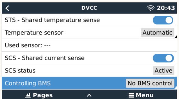

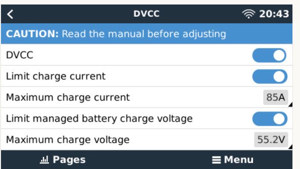

To máš zapojené ako ostrov či ESS? Nie je mpptovládané bms či MP2? Je veľmi nezvyčajné, že vôbec nejde do Abs, ale hneď prejde z bulk do float pri 53,6V.
eman
Příspěvky: 3054
Reputace:337
Lokalita: Praha
Nový příspěvek od eman »
Ostrov. BMS není k Cerbu připojená a je nastavena stejně, jako všechno ostatní.
Diablo1st
Příspěvky: 2338
Reputace:233
Lokalita: MY, SR
Výkon panelů [Wp]: 10200
Kapacita baterie [kWh]: 28
Bydliště: SR MY
Nový příspěvek od Diablo1st »
Nemáš nastavenú nejakú somarinu v DVCC?
eman
Příspěvky: 3054
Reputace:337
Lokalita: Praha
Nevím. :) Hledám na netu stejné případy. Docela to lidi řeší, ale výsledek žádný.
