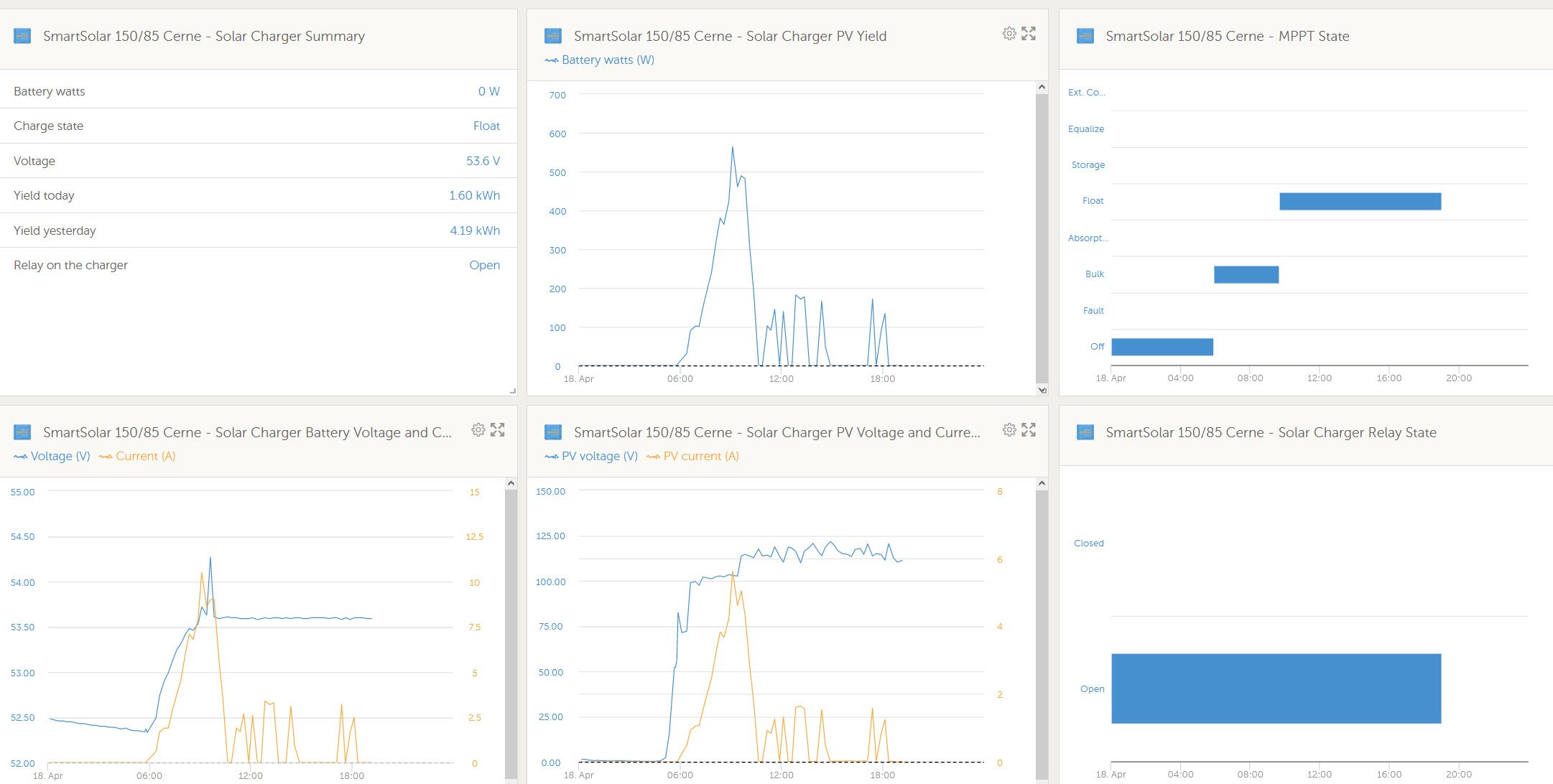

Já moc nechápu, proč je Float tak nízko. Když sleduju nabíjení, tak jakmile dosáhne 53,6V tak přestane nabíjet a už jenom udržuje baterku na tomhle napětí. Nemají ty čísla být vyšší? Teď s plným sluncem "nabíjí" 1A.

Shunt sdílí oboje. Teď jsem kontroloval i BMS, jestli nemá něco špatně nastavené, ale vypadá to že ne. Asi nechápu princip nabíjení, ale celý proces nabíjení se mi zastaví na těch 53,6V. I z toho grafu je vidět, že jak to přeleze víc, tak hned vypne.

zkus z toho vytahnout jeste grafy napeti z mppt ... uz jsi to poslal
je to divny no. Nemas povoleny nejaky kontakt? Mas posledni firmware v mppt? Koukni jeste na staty, jak tam jsou nabijeci faze. kolik casu v bulk.abs.float

Dokonce jsem to kontroloval i infra cam, jestli někde něco nehřeje. Ale to napětí na bat je správně, takže Shunt má správné info.

no chybi tam uplne faze absorbce, ta hodina. Jestli to dela kazdy den, zkus odkonfigurovat tu smartnetwork a dat to den bez ni, co se stane. A zkontroluj ten firmware mppt.

On do ABS nemůže přejít, protože nepřeleze Float.

tomu nerozumim, mel by drzet bulk az do tech tvych nastavenych 55,2V a pak prejit na ABS a po fixni hodine na float

Tak tu funkci chápu já, ale celý systém dělá, jako kdyby cílové napětí bylo 53,6V.

To máš zapojené ako ostrov či ESS? Nie je mpptovládané bms či MP2? Je veľmi nezvyčajné, že vôbec nejde do Abs, ale hneď prejde z bulk do float pri 53,6V.
