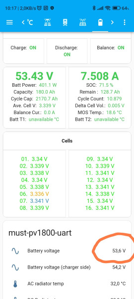

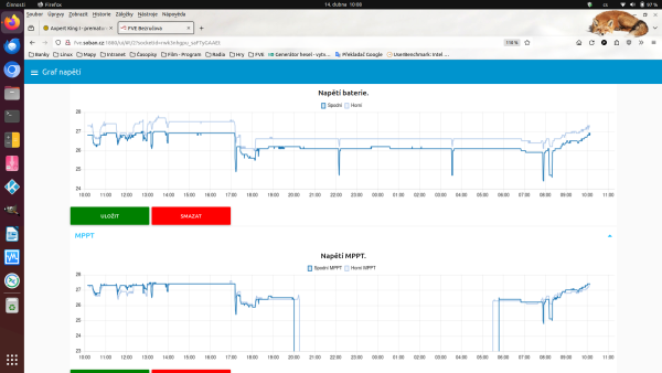

U mustu jsou dvě napětí, to co hlásí jako napětí baterky a to co hlásí mppt, když to dobíjí tak to na mppt sedí celkem přesně, ale to u baterky prostě ujíždí hodně.....
Viz:
Viz:

Měnič může měřit špatně. To by se muselo na svorkách měniče ověřit multimetrem. Protože jinak vždy, když teče proud z měniče do baterie, tak na měniči je vždy vyšší napětí, než na svorkách baterie. Je to proto, že od měniče k baterii má málokdo supravodivé kabely.
Třeba se tady chybně šetřilo na průřezu a naopak nešetřilo na délce a pak je napěťový úbytek na kabelech při dobíjení moc vysoký a kvůli tomu se prodlužuje čas nabití baterie. To ví jen šťastný majitel elektrárny.
