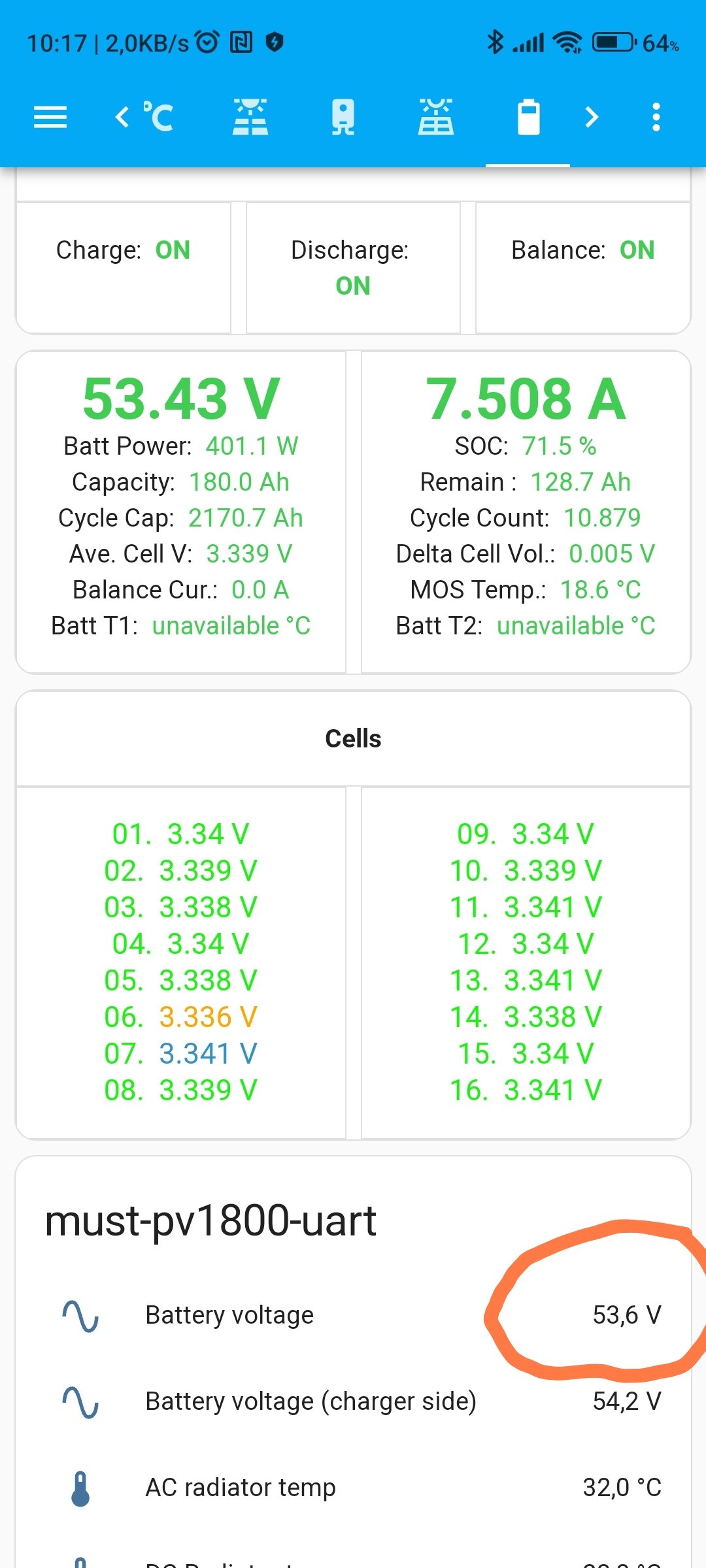

neviem vysvetlit tento Must efekt...Skôr by som to videl na nesprávnu kalibráciu meniča.
kazdopadne premeriaval o 0,9V viac ako bolo na baterii tzn. menic pisal 55,2V stopol nabijanie, ale na baterii bolo v skutocnosti 54,3V a clanky ani neprisli na balancne napatie 3,4V.
tym padom som ho znizil na 3,38V co viedlo k este vacsiemu rozhodeniu clankov pri plnom nabiti.
ked som si toto uvedomil, tak som float aj charge stop zdvihol aby na baterii boli pozadovane hodnoty bez ohladu na menic (takze +0,9).
uz 3 dni po sebe pomalicky pri plnom nabiti musim manualne znizovat charge stop na 55,2V, pretoze sa zrovnavaju posledne 4 clanky, ktore hlasia 3,4V ked ostatne uz maju 3,47V.
Must po tychto procedurach pise "iba" o 0,2V viac ako ma v skutocnosti bateria.

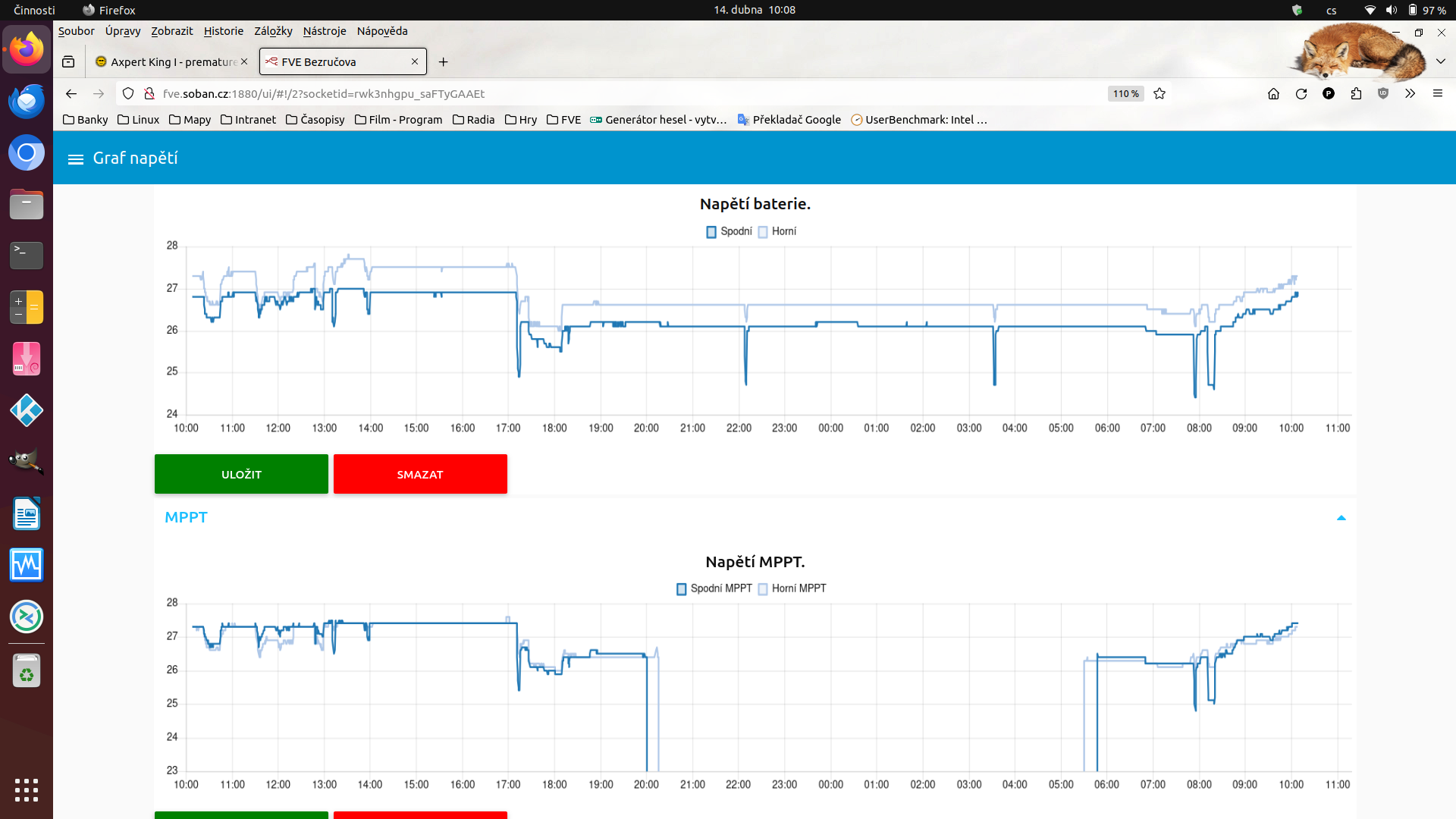

U mustu jsou dvě napětí, to co hlásí jako napětí baterky a to co hlásí mppt, když to dobíjí tak to na mppt sedí celkem přesně, ale to u baterky prostě ujíždí hodně.....
Viz:
Viz:

Pokud má betmen rozdíl 0,9V i bez zátěže při metrovém kabelu, tak je problém samozřejmě v měřáku, ne v kabelu, nebo pojistce.
Jak píše rva, změřit multimetrem, pokud je rozdíl měřených hodnot stejný i bez zátěže, tak posunout nastavenou hodnotu napětí na regulátoru výše tak, aby napětí na svorkách akumulátoru bylo v pořádku.
