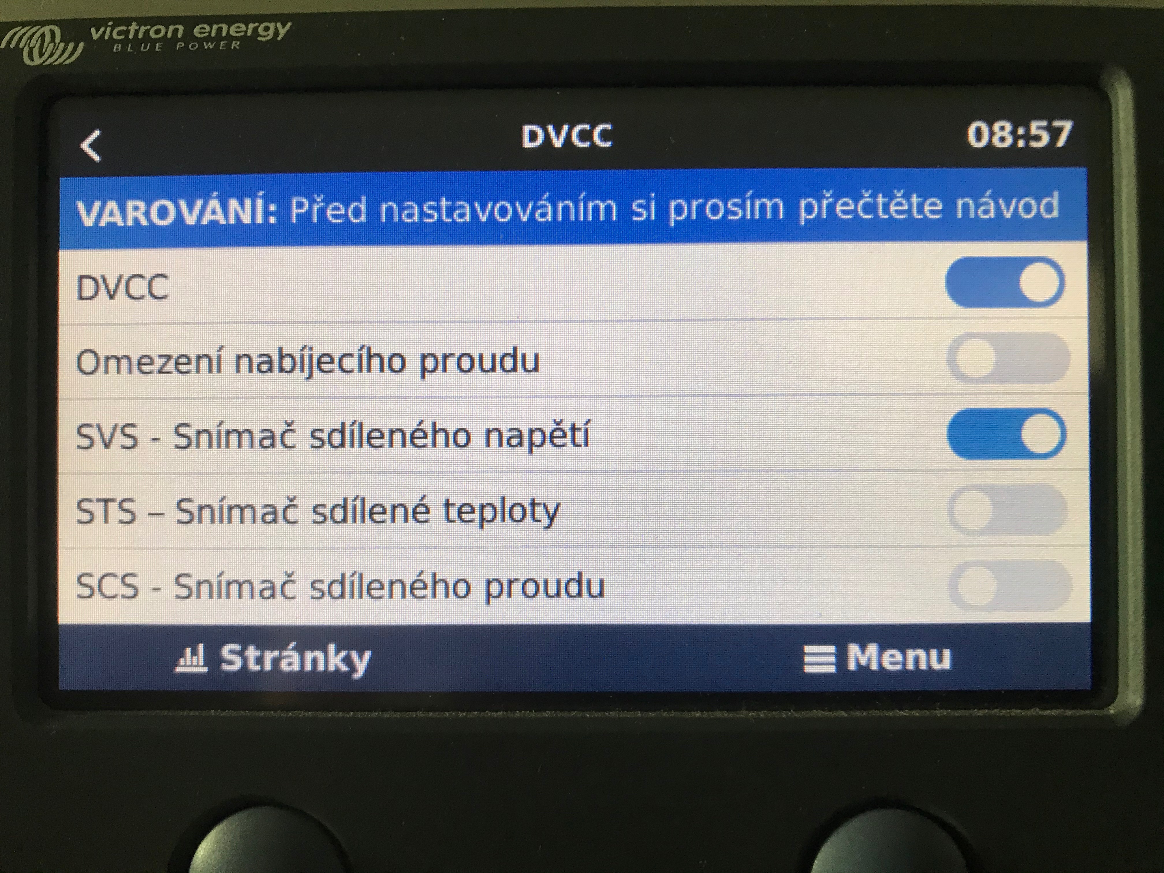

Re: Nastavenie RS 450/100-Tr + US5000
Takéto niečo tam nemáš?
- mirecoslav
- Příspěvky: 80
- Registrován: ned pro 04, 2022 8:22 am
- Bydliště: Banská Bystrica
Mám nejaký starý firmeare? Mám v2.61
2kWp JUH + 4kWp ZÁPAD, MPII 8000VA, ColorControl GX, Victron smartsolar MPPT RS 450/100-Tr, 2xAKU PYLONTECH US5000.
