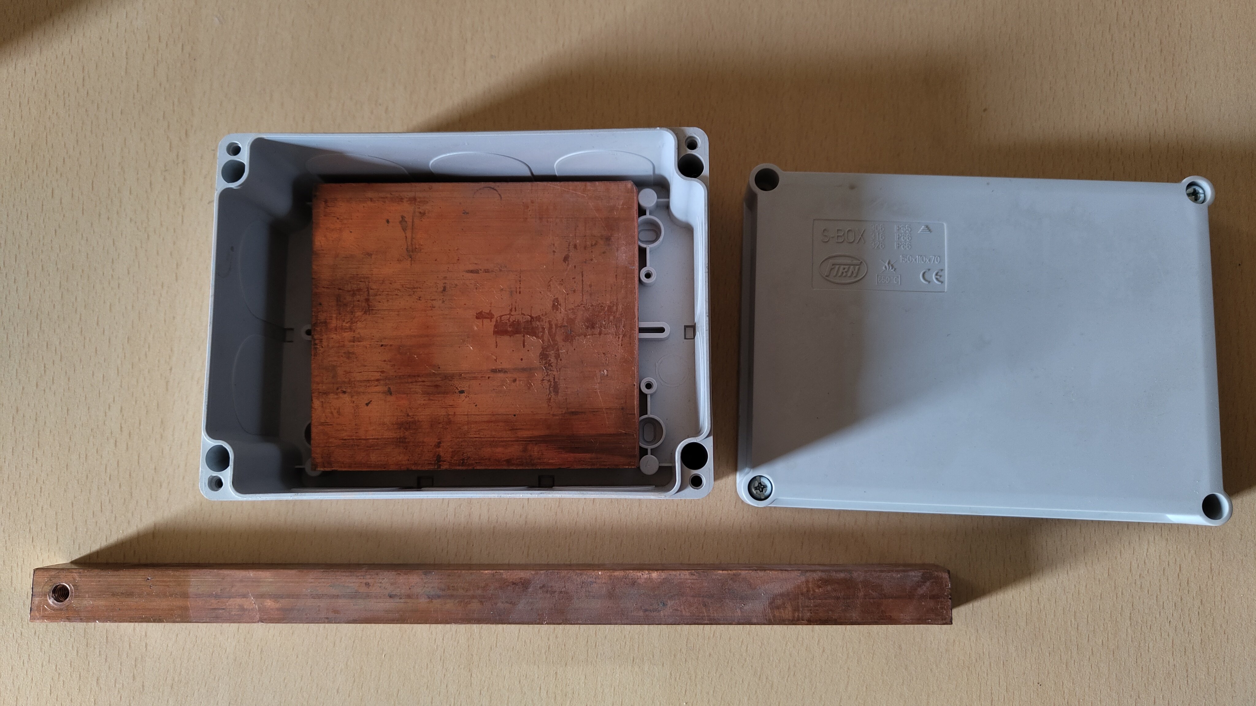

Ja som zabudol napísať ako to u mňa nakoniec dopadlo (robil Migel, ja som len mudroval
): Skrinka 350x500x190, plus busbar 50x10, mínus 30x8. V strede je DC kontaktor, ktorý chcem využiť na Total stop.
