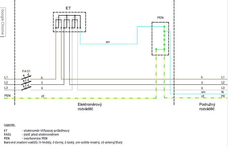

Špatně......
Od DS ti vede do rozvaděče L a PEN v rozvaděči je PEN uzeměné a rozdělené na PE a N.
Takže z toho rozvaděče vemeš L N PE a vedeš k měniči a zapojíš do vstupu, z výstupu vemeš zase L N PE a vedeš zpět a L připojíš na přepínač sítí a N dáš na N a PE dáš na PE v rozvaděči.

jj to je za předpokladu že se vrací do toho rozvaděče kde má i DS... Někdo má pro FVE svůj rozvaděč jen na některé okruhy. Samozřejmě je lepší to mít propojené v rozvaděči a ne nějakou propojkou u měničeSoban píše: ned úno 18, 2024 9:18 pmŠpatně......

Ne vždy. Někomu vede do domovního rozvaděče z ER PE a N již rozdělené .... (ER sloupek třeba i někde na hranici pozemku)Soban píše: ned úno 18, 2024 9:18 pmŠpatně......
PS: Já osobně mám tedy bod rozdělení na PE a N až doma.

No tak si ten jeden modrý drát navíc nezapojí a udělá rozdělení až doma/kde potřebuje.
Také mám jeden kabel od ER 4 žilový a jeden 5 žilový.
