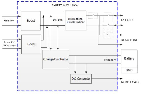

Když už to tak krásně rozebíráme, tak by mne zajínalo jak v principu funguje u těchto kombiměničů bypass? Dochází ke konverzi AC-DC-AC (na vysokém napětí) nebo je to propojeno napřímo (mimo měniče) ?

Re: Axpert a slabá účinnosť v porovnaní s EPEVER
Schéma MAXe, myslím, že to tak bude u většiny krabic s 500V MPPT.
Napřimo,podívej se na odkaz schématu výše.skybor píše: pát říj 27, 2023 11:50 amKdyž už to tak krásně rozebíráme, tak by mne zajínalo jak v principu funguje u těchto kombiměničů bypass? Dochází ke konverzi AC-DC-AC (na vysokém napětí) nebo je to propojeno napřímo (mimo měniče) ?

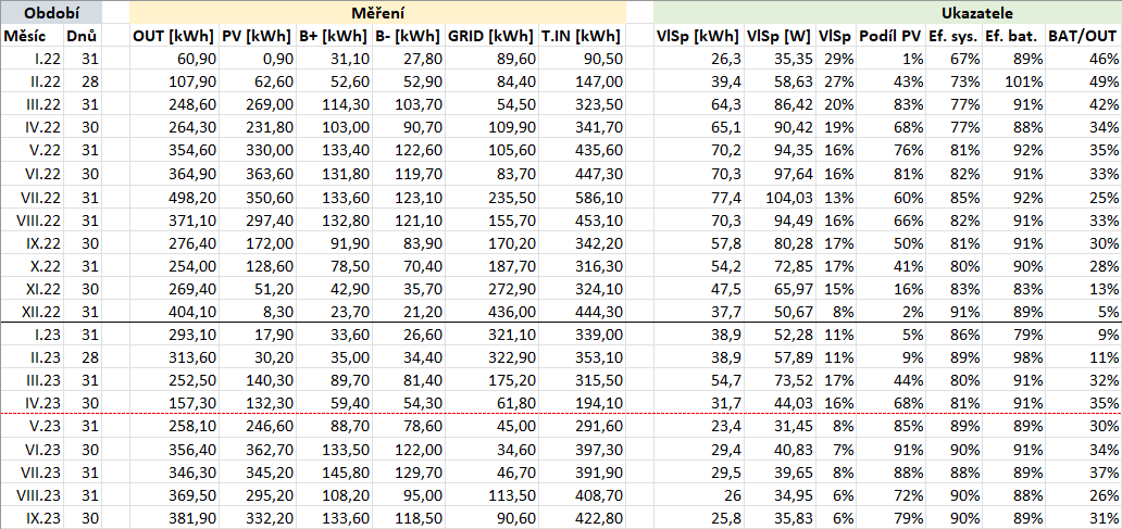

K účinnosti Axperta mám jen to, že proti Deye, co teď mám, je to 82% vs 89%. Beru vstup/výstup celku. Reálně Axpert "topil" v garáži kolem 80-90 W, Deye 30-40 W.
To co uvádiš jsou katalogové údaje.Podivej se kolik jenom žerou ventilátory a účinnost baterie.sindyk píše: pát říj 27, 2023 12:15 pmK účinnosti Axperta mám jen to, že proti Deye, co teď mám, je to 82% vs 89%. Beru vstup/výstup celku. Reálně Axpert "topil" v garáži kolem 80-90 W, Deye 30-40 W.
Tak tady je ten katalog. Červená čára je přechod na Deye. Z meziročního srovnání květen-září už lze něco vyvozovat. Já to pak hodím do svého vlákna, tady jsem s Deye trochu OT.
V efek.systému máš započitanou i efekt.baterie??sindyk píše: pát říj 27, 2023 12:49 pmTak tady je ten katalog. Červená čára je přechod na Deye. Z meziročního srovnání květen-září už lze něco vyvozovat. Já to pak hodím do svého vlákna, tady jsem s Deye trochu OT.
Já jsem Franto teď kouknul na letošek a za celý letošní rok mám taky 88% (od 1.1. do teď).
Loni tam mám za posledních cca. 2,5 měsíce 91%, ale to je proto, že v zimě mám většinou režim, kdy se ráno po nějakém nabití baterky zapne měnič a velká část spotřeby jde rovnou z panelů, přes den se všechno vybije a večer se měnič vypne (takže jsou i menší ztráty z provozu měniče).
Předtím jsem měl jinak počítání, část měření a další věci, takže to tam zahrnutý nemám. Na konci roku budu schopnej říct celoroční účinnost s pořád stejným způsobem měření a počítání.
