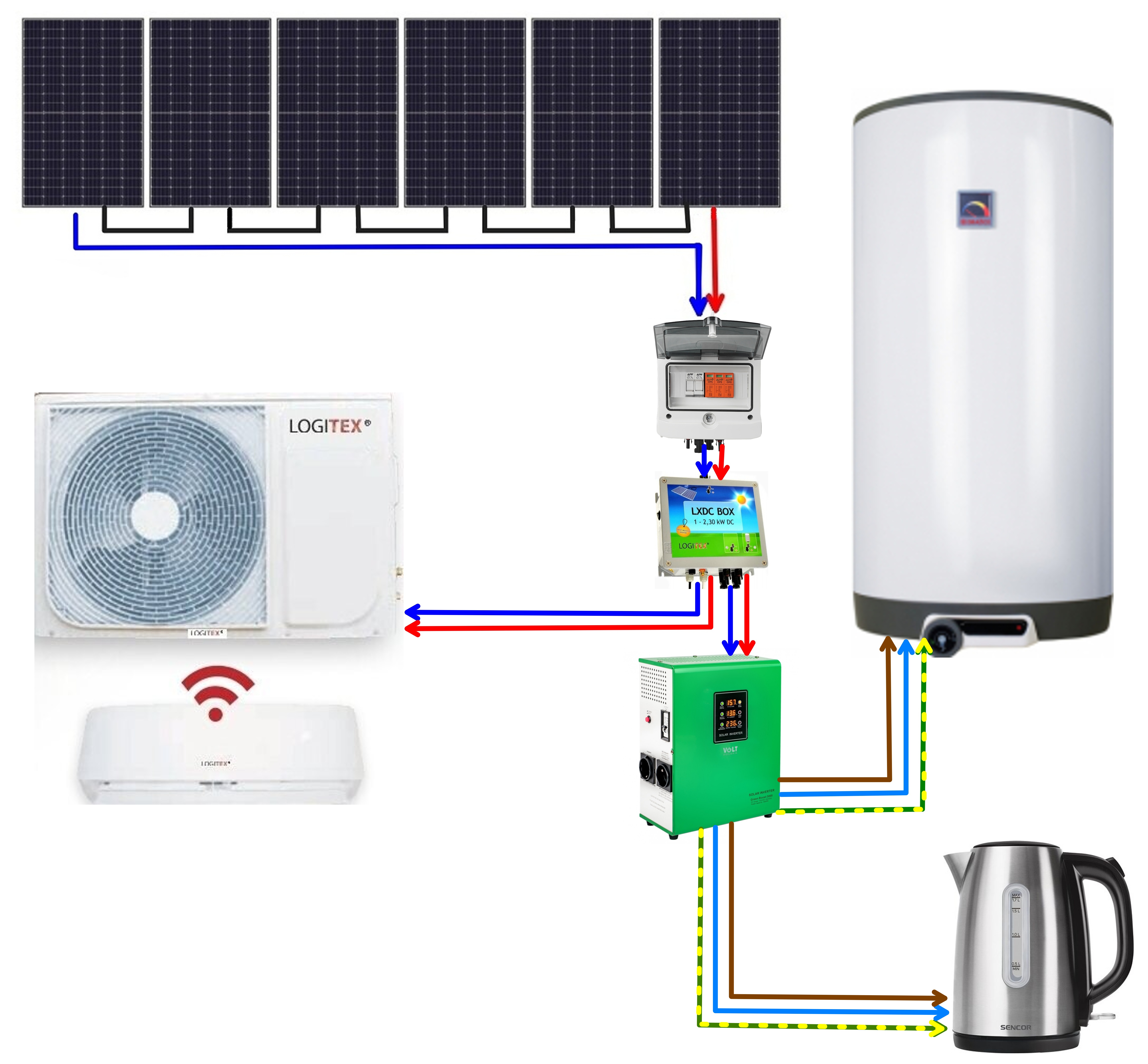

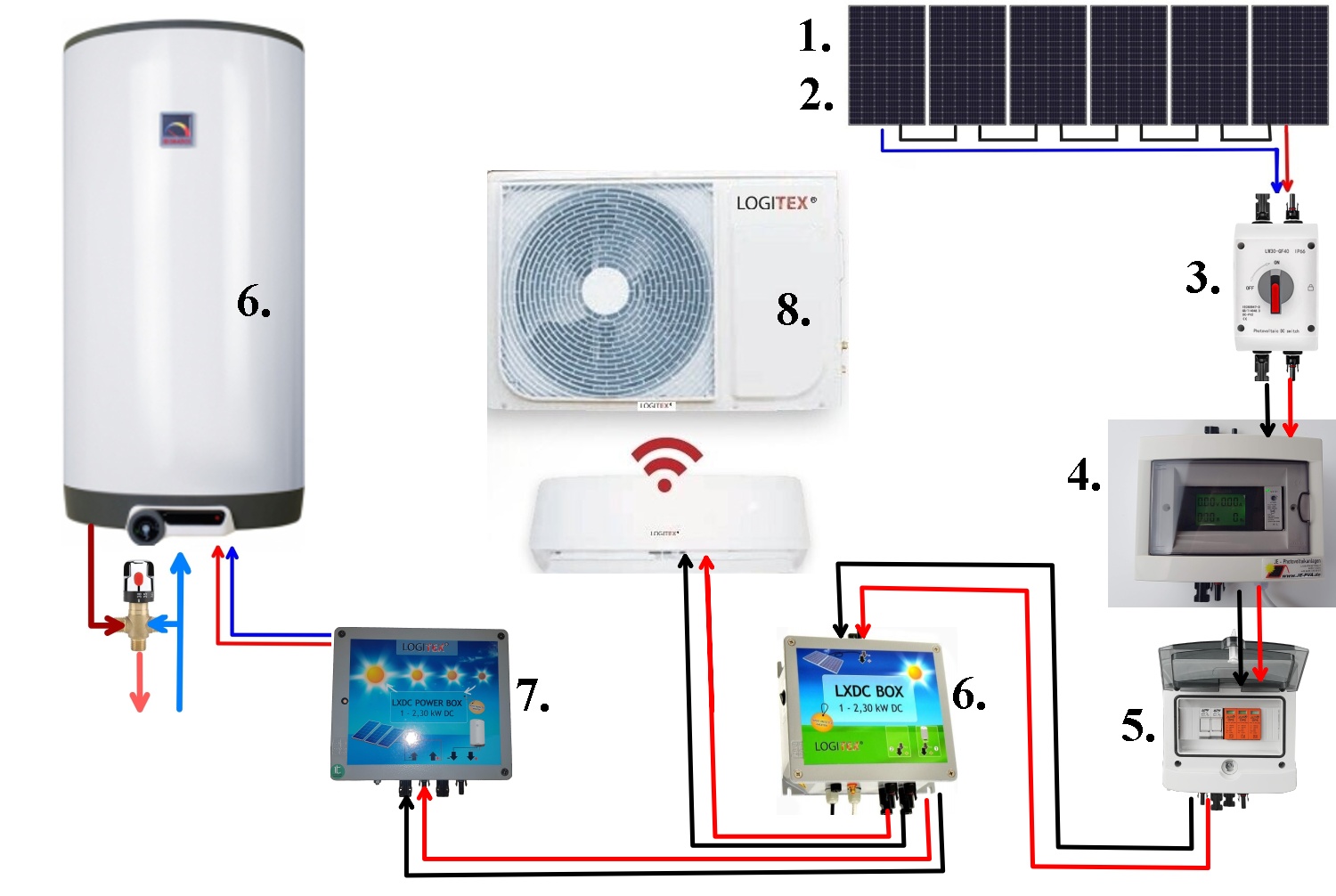

Samozřejmě, to je jasné, ale to je vytržené z celku.Raww píše:
Pokud tam tedy někdo připojí klimatizaci či "něco", tak se pak nemůže divit, že odejde buď "něco" nebo regulátor...
Úplně stejný nesmysl, jako připojit obyčejný bojler k fotovoltaice, něco takového může napadnout pouze naprostého ignoranta.
Ja to použil pro porovnání na ty nesmyslné argumenty, kdy ani s čistou sinusovkou nelze provozovat vše.
Pokud zajde slunce za mrak, výkon spadne i s čistou sinus a kompresor klimatizace shoří.
Že i Logitex má své výhody, stejně jako nevýhody - JAKO VŠICHNI
Nicméně zakladatel vlákna hledal řešení pro ohřev vody a klimatizaci která chladí a topí a to Logitex umí.
A pro omezený prostor a pro omezený výkon FV-Panelů a jednoduchost instalace je to dobré řešení.
I když není nejlevnější a stavebnici BEL pro ohřev vody konkurovat cenově nemůže.
Ale BEL ani neumí přepnout do Klimatizace po ohřátí bojleru.
Stejně jako použít úplně obyčejný bojler - s úpravou která se vejde do 100Kč a ovladacím boxem Logitex a zvládne ji průměrný kutil - při zachování všech ochraných prvků bojleru, ale pak už se to posouvá úpně jinam.
Kdo zvládne tyhle úpravy, nepotřebuje žádný celkový systém, ale postaví si ho sám.
Všichni ví že LOGITEX bojlery jsou Dražické bojlery se dvěmi jímkami a dvěmi spirálami 2+2, 2+4 a 2+6 kW a že lze spirály a jejich odpor snadno vyměnit nebo upravit.
Jde o to BEZPEČNÉ ovládání, ne o ten bojler samotný, spirála je jen nějaký odpor.

Re: Doporučení na měnič pro ohřev vody
Děkuji všem za odpovědi, přes víkend se to tady nějak nahromadilo.
50l bojler je málo - zkusím tam nějak dostat alespoň 100l, tak aby to bylo pro dva lidi přijatelné a ohřev šel primárně z fotovoltaiky
Abych uvedl na pravou míru - klimatizaci mám již zakoupenou (LG) tedy systém Logitex je v tomto mimo hru.
Mám možnost (levně a kousek od nás prodávají) systém 6x Leapton LP182 460 Wp, MPPT 3000 ECO Solar Boost včetně uchycení na střechu za 34tis. Případně koupit bez regulátoru a postavit BEL nebo pořídit rovnou hybridní měnič, ale byla by potřeba i baterie a na tu už místa moc není. Přebytky budou hlavně v létě (mohl bych napojit filtraci nebo ohřev bazénu).
Pokud jste mi schopni doporučit nějaký měnič za rozumnou cenu, který třeba časem doplním baterií, pokud na ní někde najdu místo?

Ať už se jedná o kterýkoliv z polských výrobků - které svou cenou konkurují naprosto všem výrobcům....
Pokud bude na prioritní zásuvce rychlovarná konvice a zapne se, odpojí to na sekundární zásuvce ohřev vody, a zapne prioritní zásuvku a rychlovarnou konvici.
Automaticky se po vypnutí konvice vrátí zpět do bojleru, celé to trvá cca 5 vreřin, kdy znova běží na plný výkon.

Pokud se totéž doplní ještě o hybridní klimatizaci, která umí běžet z fotovoltaiky, panely jsou využité v létě v zimě na maximum a na střeše nezůstane nic

Já si myslím, že kterýkoli z těchto měničů pro ohřev vody (a možná nejen vody) je nejrychleji se navrátící investicí do FVE. A je skoro jedno který se použije. Ale brzy se zjistí, že FVE by se dala využít i jinak. Já na to naštěstí přišel opravdu brzy
