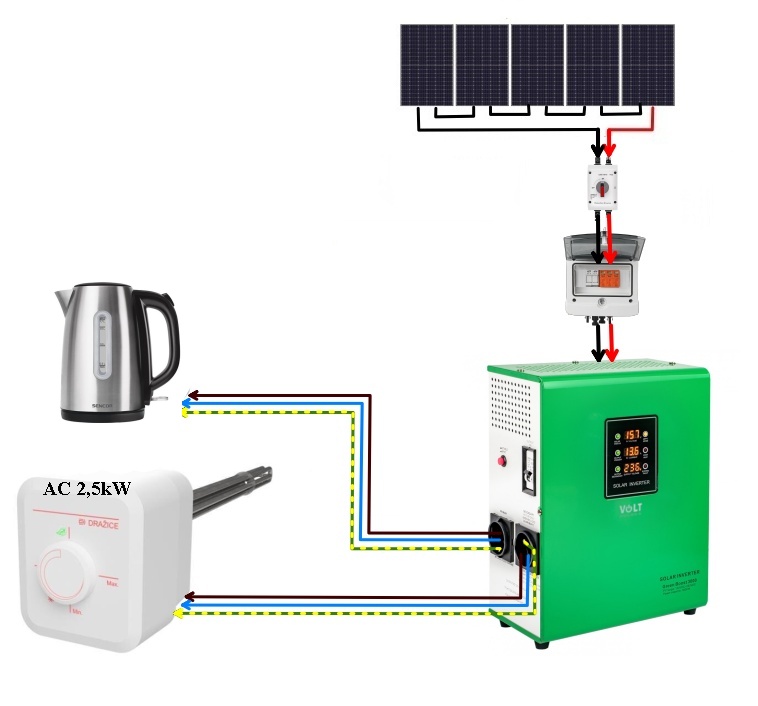

Pokud se rozhodneš pro pro ECO Solar Boost ber verzi s měřením ať máš přehled jak pracuje systém.santox píše:Mám možnost (levně a kousek od nás prodávají) systém 6x Leapton LP182 460 Wp, MPPT 3000 ECO Solar Boost včetně uchycení na střechu za 34tis. Případně koupit bez regulátoru a postavit BEL nebo pořídit rovnou hybridní měnič, ale byla by potřeba i baterie a na tu už místa moc není. Přebytky budou hlavně v létě (mohl bych napojit filtraci nebo ohřev bazénu).
Výhodou jsou dva výstupy, buď vaříš oběd nebo ohříváš boiler.

Zdravím,dipos píše:Pokud se rozhodneš pro pro ECO Solar Boost ber verzi s měřením ať máš přehled jak pracuje systém.
chtěl bych se optat na to co píšete na konci věty.
To ten ECO Solár zvládne pokud je dost energie na střeše ( panely + slunce) ,že bude na jednom výstupu ohřívat bojler a na druhém výstupu ohřívat třeba nevím polévku na vařiči??
A když se shodou náhod vypnou oba výstupy bojler nahřáty a vypne se vařič vydrží Eco Solár Boost to ukončení odběru energie na výstupech??

Ano pokud nemám odběr na výstupu 1 ani výstupu dvě, tak výkon je na vstupu, ale odběr 0 kW a čekám na druhý den kdy začne postupně najíždět výstup 1 podle slunce od 20 W do 2300 W, pokud je vybrána teplá voda.Maxik píše:Zdravím,dipos píše:Pokud se rozhodneš pro pro ECO Solar Boost ber verzi s měřením ať máš přehled jak pracuje systém.

Re: Doporučení na měnič pro ohřev vody
Pro upřesnění, měnič má dva výstupy.
Výstup č.1 je prioritní, a pokud nemá připojenou zátěž zapíná se výstup č.2.
Pokud se však na výstupu č.1 připojí zátěž ( vařič,remoska, rychlovarná ) tak se výstup č.2 odpojí a celý výkon FV je přenášen na výstup č.1.
Konev vypíná a zapíná se okamžitě výstup č.2 a postupně narůstá výkon, cca 5 - 7 sekund na plný výkon panelů.

Taky jen doplním
Ať už se jedná o kterýkoliv z polských výrobků - které svou cenou konkurují naprosto všem výrobcům....
Pokud bude na prioritní zásuvce rychlovarná konvice a zapne se, odpojí to na sekundární zásuvce ohřev vody, a zapne prioritní zásuvku a rychlovarnou konvici.
Automaticky se po vypnutí konvice vrátí zpět do bojleru, celé to trvá cca 5 vreřin, kdy znova běží na plný výkon.
