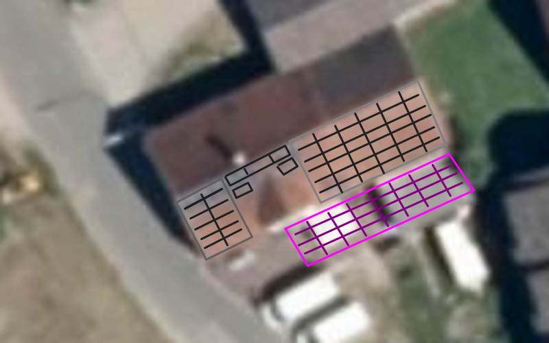

Mám cca 140m2 ideální plochy když odečtu 2 překážky + 50-60m2 garáž plánuji propojit střechu se střechou terasy/pergoly, taky by šel na odpolední hodiny jeden SET 2,3-2,5kWp na fasádu, ale to už je úplné sci-fi, nepředpokládám že by byla jiná střecha, nebo plac - ještě potřeba

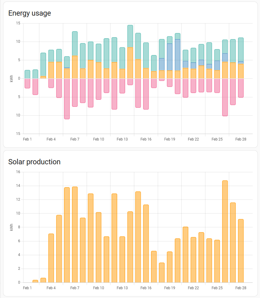

Skupina optimistů... Běžná zimní výroba za den z 4.5kWp je pod 1kWh. Hodně záleží na stanovišti, když máš vysoko horizont a navíc jsi v inverzní kotlině, tak i tu 1kWh považuješ za úspěch, při inverzi běžně 0.5kwh za den. Tj jedu jenom DC spotřebu (1-1.5kWh denně) a jsem rád, že mám v baterkách ulitejch 8kWh, což je skoro na týden takovýhoto počasí. Pak jeden den zasvítí, nabijí se baterky a zas týden tohle. Za úspěch považuju to, že jsem loni ani letos nemusel zapínat nabíječku...

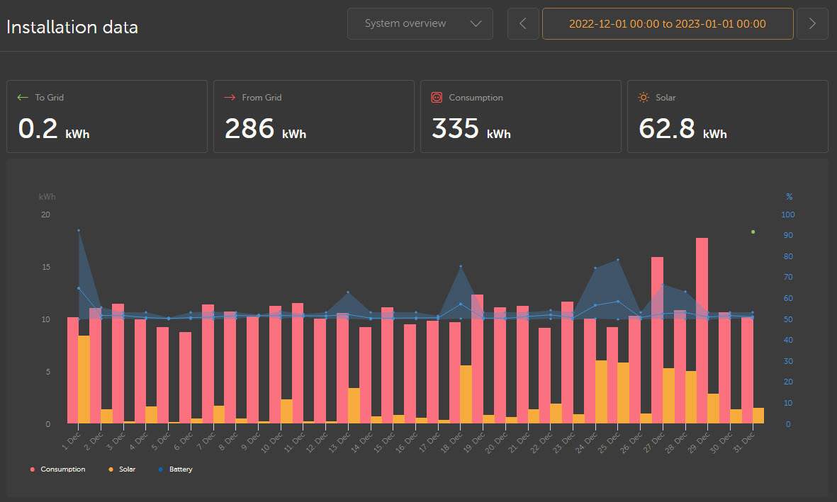

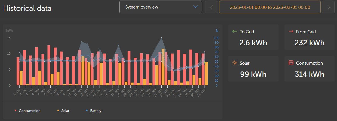

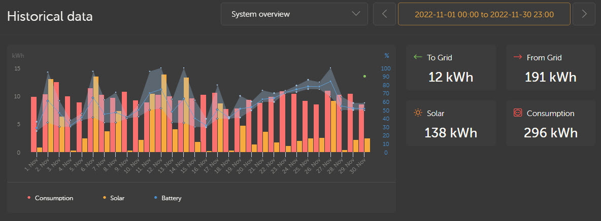

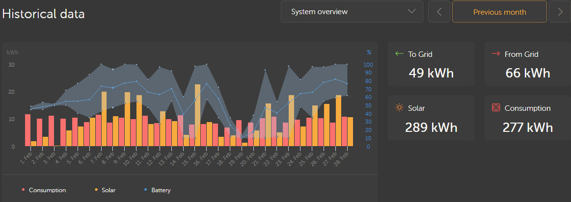

Ja tie dáta cez zimu mám, tak nech sa páči mojich 6,05kWp na JV (20°od juhu) sklon cca. 35°.
11/2022: 12/2022: 01/2023 02/2023 U mňa by sa dalo vykryť obdobie od polovice februára do polovice novembra, ak by som troška posilnil pole, čo aj plánujem spraviť.
Ďalšie rozširovanie by bolo až príliš nákladné (ďalšiu batériu a menič), čo mi za to nestojí, keďže fungujem v hybridnom režime.
- Diablo1st
- Příspěvky: 2352
- Reputace:233
Re: Plnohodnotná FVE
Ešte doplním údaje za rok 2021, keď som mal len 3,3kWp -20°JV, 35°sklon.
10/2021 - 306,7kWh
11/2021 - 80,9 kWh
12/2021 - 49,8 kWh
01/2022 - 104 kWh
02/2022 - 216,1 kWh
Ako vidno, 12/2022 a 01/2023 boli extra hnusné mesiace
