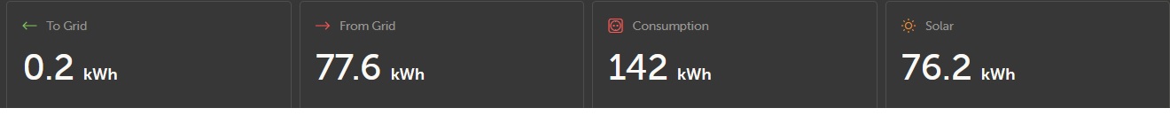

Raww píše: sob pro 09, 2023 2:21 pmÚčinnost mám +/- stejněPavelR píše: sob pro 09, 2023 1:57 pmza prosinec včetně tuv a topení. Já spokojen.
účinnost celku mě počítá tabulka motá se to během roku od 87 do 93% cca.
Záleží na řežimu. Pokud v létě ongridy co mají účinnost dobrou natlačí 90% produkce do sítě je účinnost lepčí...

jo to jo ale zase budeš mít díry v datech měření a celej tento dohled bude zobrazovat snůžku nesmyslů. To by mě za to třeba nestálo.glottis píše: sob pro 09, 2023 2:36 pmRaww píše: sob pro 09, 2023 2:21 pmÚčinnost mám +/- stejněPavelR píše: sob pro 09, 2023 1:57 pmza prosinec včetně tuv a topení. Já spokojen.

PavelR píše: sob pro 09, 2023 2:42 pmjo to jo ale zase budeš mít díry v datech měření a celej tento dohled bude zobrazovat snůžku nesmyslů. To by mě za to třeba nestálo.glottis píše: sob pro 09, 2023 2:36 pmRaww píše: sob pro 09, 2023 2:21 pmÚčinnost mám +/- stejněPavelR píše: sob pro 09, 2023 1:57 pmza prosinec včetně tuv a topení. Já spokojen.
Snímek obrazovky 2023-12-09 141935.pngme to prijde jako 0% ucinost. Tech 16kwh tak sezrali ty menice, ne? Kdyz mas z gridu stejne cislo jako spotrebu. To je lepsi stridace vypnout a jen nabijet baterie a pak to vycucat a zase vypnout

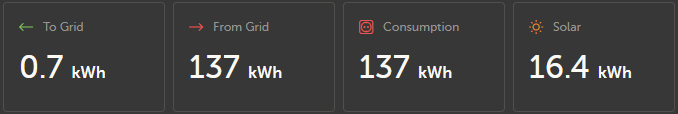

Re: celková účinnost AC out vs PV in
Vypínat nic nebudu, přenesly mě v prosinci přes 2 výpadky o kterých se člověk dozví, až když začne řešit proč nejede něco, co není zálohovaný.Raww píše: sob pro 09, 2023 2:49 pmPavelR píše: sob pro 09, 2023 2:42 pmjo to jo ale zase budeš mít díry v datech měření a celej tento dohled bude zobrazovat snůžku nesmyslů. To by mě za to třeba nestálo.glottis píše: sob pro 09, 2023 2:36 pmRaww píše: sob pro 09, 2023 2:21 pmÚčinnost mám +/- stejněPavelR píše: sob pro 09, 2023 1:57 pmza prosinec včetně tuv a topení. Já spokojen.
špatněj obrázek - díky za nakopnutí. Prosinec je opravdu čistá 0%
Nehledě na to, že HFVE je u mě pouze část elektroinstalace. není vidět na topný tyče 2x 6kWh a někdy na TČ. Denní spotřebu mám cca 70kWh/den. Takže na celkovým měřáku jsem na 580kWh v prosinci k teď.

Tak to je brutál. 70kwh. mě tepelko veme 20kwh denně plus spotřeba do deseti...Raww píše: sob pro 09, 2023 3:00 pmVypínat nic nebudu, přenesly mě v prosinci přes 2 výpadky o kterých se člověk dozví, až když začne řešit proč nejede něco, co není zálohovaný.Raww píše: sob pro 09, 2023 2:49 pmPavelR píše: sob pro 09, 2023 2:42 pmjo to jo ale zase budeš mít díry v datech měření a celej tento dohled bude zobrazovat snůžku nesmyslů. To by mě za to třeba nestálo.glottis píše: sob pro 09, 2023 2:36 pmRaww píše: sob pro 09, 2023 2:21 pmÚčinnost mám +/- stejněPavelR píše: sob pro 09, 2023 1:57 pmza prosinec včetně tuv a topení. Já spokojen.
