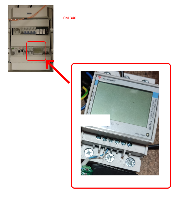

Re: celková účinnost AC out vs PV in
Nový příspěvek od MartinF »
Letos bez ledna 92 procent. Nebyl merak.
V zime baterkam topim tak jestlize opticky prolozim leden a pak prosinec tak v rocnim provozu to cislo bude horsi.
Celkem zajimavy udaj jsem mel pred lety u bojleru kde jsem mel jen 2,5mm kabel a tam se topilo asi na 35 metrech celkem feste i po ceste :-) :lol:
Jeste doplnim jedu bez VRM mam vnitrni monitoring + "excel".
Data vyroby PV z regulatoru.
Mereni AC - pres EM340
Nevim jestli je to presne ten typ https://www.enika.cz/em340din-av23x-s1pfb_z24768/ komunikace s RS485 Overeni mam bez papiru ale srovnavaci metodou pred zapojeni a nasledne na jende vetvi je jeste jedem overeny 1f merak. Ukazuje to stejne.
