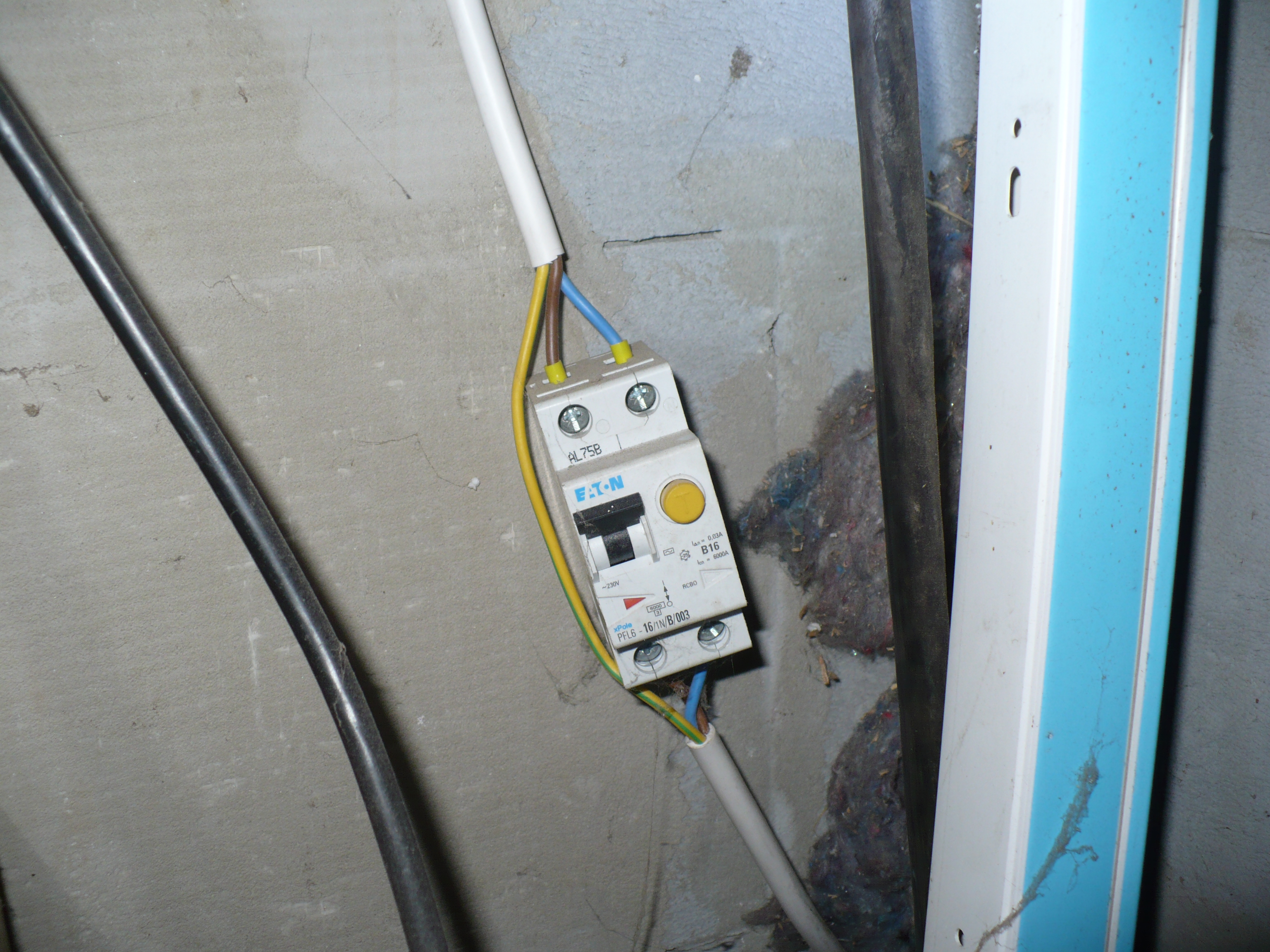

připojení nožové pojistky přes díru kabelem s očkem+ domeček
Připojení nožové pojistky lze provést vyvrtáním díry do nohy pojistky a protáhnutím šroubu přes očko kabelu, což je technicky možné bez problémů. Důležité je správné dimenzování pojistek podle maximálního a krátkodobého výkonu, například u 5kW měniče s krátkodobým špičkovým výkonem 10kW. Správné zapojení PE a N vodičů v rozvaděči, včetně propojení PE svorkovnice s domácím zemněním, je klíčové pro bezpečný provoz.

Re: připojení nožové pojistky přes díru kabelem s očkem+ dom
A není náhodou ten PE na AC výstupu ve vzduchu? Protože jsem si nevšimnul, že by byl měnič měnič uzemněný jinak, není tam ani propojení na vstupní PEN. To by pak taky mohly ty chrániče být trošku k prdu.bokser01 píše:ZŽ ze sítě není zapojen schválně na přívodu je pouze TN-C za měničem jíž klasika 3 vodič s chráničem a pod...
zž mu do měniče vede, druhý zleva
sindyk píše:A není náhodou ten PE na AC výstupu ve vzduchu? Protože jsem si nevšimnul, že by byl měnič měnič uzemněný jinak, není tam ani propojení na vstupní PEN. To by pak taky mohly ty chrániče být trošku k prdu.bokser01 píše:ZŽ ze sítě není zapojen schválně na přívodu je pouze TN-C za měničem jíž klasika 3 vodič s chráničem a pod...
Je to tam udělané tak, že z AC out vede 3 žíla do rozvaděče za měničem kde je spojen N a PE a uzemněno tou 6mm2 co se vrací na ten zemnící můstek. Za tím je pak chránič, jističe atd. Chránič by měl fungovat snad ok když jsem propojil rukou L a kolík zasuvky hned vylítl
Nechápu ten nepřipojenej PE. Všechny PE musí být spojený navzájem, tak proč je jeden ve vzduchu?
kodl69 píše:Nechápu ten nepřipojenej PE. Všechny PE musí být spojený navzájem, tak proč je jeden ve vzduchu?
Sem jsem asi vůbec neměl lozit, zkusím si tohle téma zakázat...
Protože v baráku je TN-C před měničem... žádný PE tam není. A nevím jestli by bylo dobré galvanicky spojit DS se sítí za měničem přes N na PE a za měničem mít rozdělení jako mám teď na L,N,PE
V baráku máš vždycky PE. A někdy (TN-C) je spolu s N.
A všechny PE musí být na společném.
Mám něco upito ale přesto...normálně mám přívod k měniči TN-C, PEN jsem zároveň připojil na plechovej kryt...a vývod z měniče přes chránič když do třídrátovýho rozvodu...
Oki takže ten PE sítě připojím na PE svorku měniče. Ono doma je vše sice 3 vodičově ale PEN vede na PE svorkovnici odkud vede ještě propoj na N svorkovnici v baráku. Takže ten PE z DS mohu bez obav dát na PE měniče chápu dobře?
- Příspěvky: 7501
- Reputace:1080
A kam máš připojené to "druhé" PE? To máš ty ty zemnící tyče, jak tu někde byly fotky? A jak dopadlo měření?
Ten PE můstek v rozváděči bys měl propojit napřímo s tím domácím zemněním ...
Ty totiž takto v tom rozváděči děláš rozdělení TN-C na TN-C-S.
