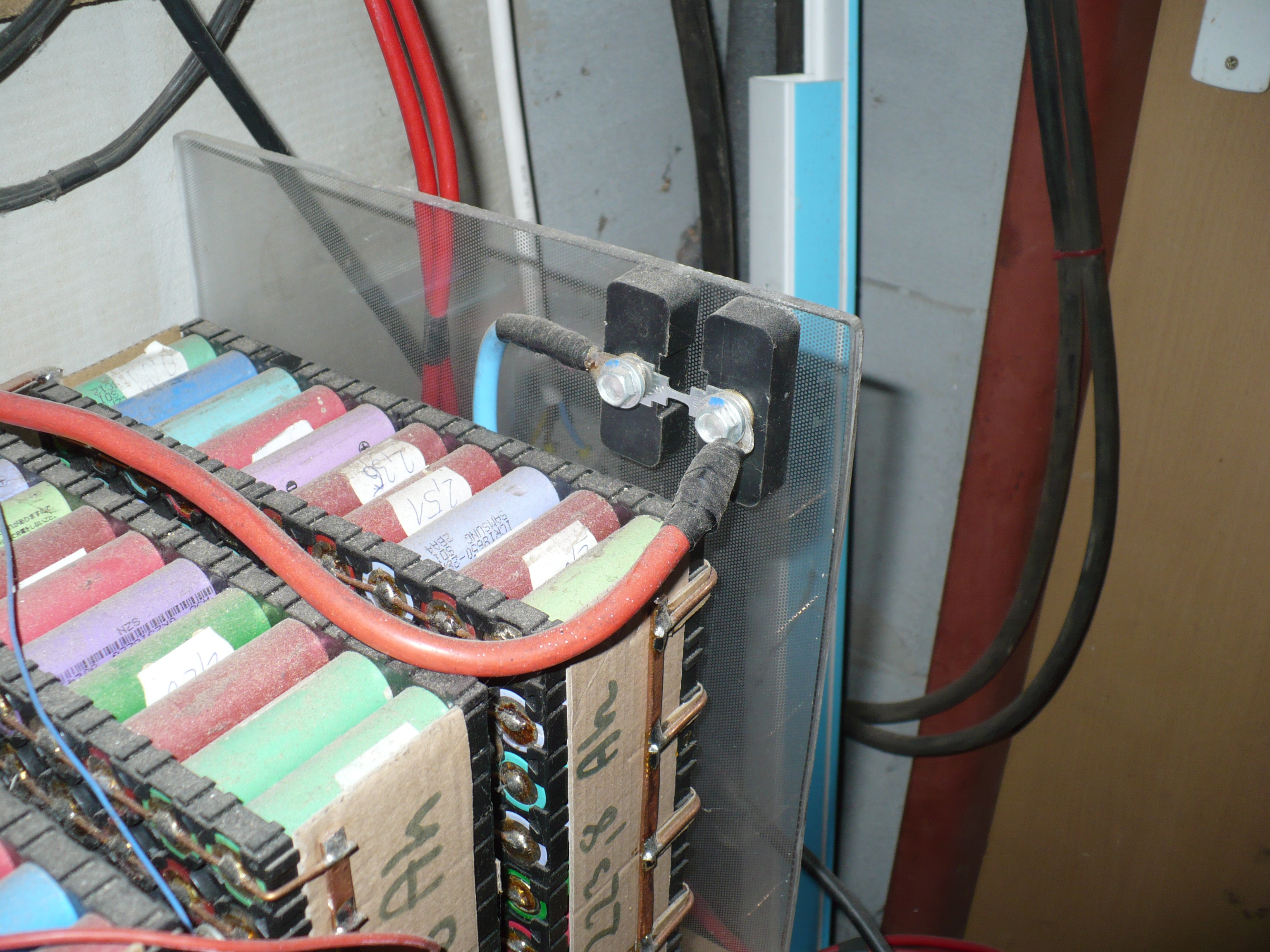

připojení nožové pojistky přes díru kabelem s očkem+ domeček
Dneska řeším pořád pojistky a jištění a vůbec se mi nelíbí ceny a velikosti zařízení.
Co myslíte, když vezmu nožovou pojistku, vyvrtám díru do nohy, na pohled se zdá docela masivní a pak protáhnu šroub přes očko a kabel, bude problém ? Podle mě to musí fungovat bez problému.
A pak tady na fóru byla prý fotka jak to někdo namontoval na šíny a z druhé strany měl jakýsi domeček.
A rovnou by mě taky zajímalo jak správně nadimenzovat pojistky. Někdo píše pojistka jako max proud, někdo násobí 1,2, další 1,4. Někdo bere max proud např. těch 10kW, někdo je 5kW, protože pojistky za pár sekund nezhoří, takže vůbec nevím jakou velikost koupit.
Měnič 5kW dlouhodobě, 5sekund 10kW. Provozně nechodím přes 75% výkonu. Jen občas to vyleze ke 4kW a to jsou desítky sekund maximálně.

No já osobně vidím výhodu nožovky že když je někde problém tak ji chytnu sikovkama a vytrhnu...Osobně bych použil držák co k ní patří. Nedávno jsem koupil na Aukru za pár korun pojistky i držáky, chce to jen hledat...

Já teda nevím, ale při problému ta pojistka buď hned schoří, nebo bude okolo takovej ohnivej bengál, že se k tomu neodvážíš přiblížit a budeš to toho akorát tak stříka co2 s hasičáku. Ale většinou stejně přijdeš až s křížkem po funuse.
Pokusně jsem spojil + a - pól 6mm drátem, abych viděl co se stane a byl to pěknej plamen a všude kuličky roztavený mědi.
Měl jsem štít a stál kus dál, ale představa, že to poteče startovacíma kabelama od náklaďáku, kterejma to mám připojený, teda nic teda.
Já jí přidělám natvrdo a přidělám na zeď vedle akumulátoru, nechci tam velkou a drahou bednu. Navíc budu jistit jen jeden + pól protože mám jednu baterku. Jestli to tak půjde.

...no já k baterkám použil ty plechový autopojistky co se třeba v oktávce používaj na žhavení, dají se koupit pro různý proudy...Mám celou FVE tak na "prasáka" takže je to spíš pro pocit:)

mel by sis ji aspon zakrytovat. Az tam jednou nekdo bude, upadne mu sroubovak a pojistka se rozstrikne po mistnosti ...

S naddimenzováním nevím, asi max. proud + "trochu navíc"

Jmenovitá hodnota pojistky je její pracovní proud, ne kdy shoří.

tak bych to taky chápal, ale pracovní bod je 5kW nebo 10kW ?

Začal bych nižší "ampéráží", tyhle plechový pojistky stojej pár korun a v případě že nevydrží chvilkové přetížení tak dát o kousek silnější...Prostě podle selskýho rozumu
Nemyslím si že by byl velký rozdíl v "topení" mezi např. 80 / 100 / 120 A..
