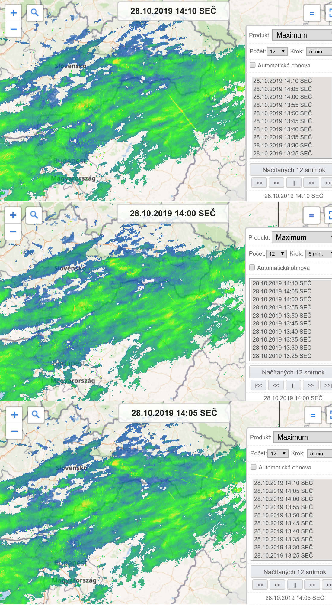

U nás to je s odstupom 10 min.
Lenže niekedy sú oblaky, ale neprší.
A niekedy prší a panely dávajú viac ako keď neprší.

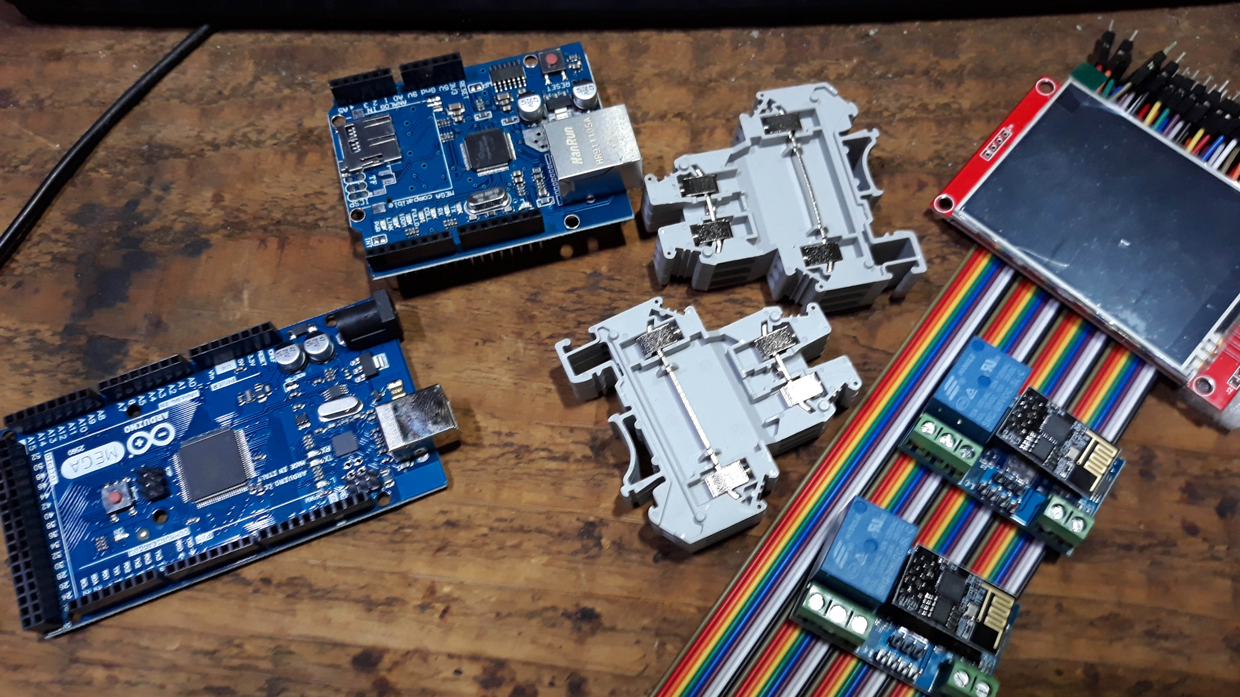

Vrátím se k poslednímu technickému tématu ...
Předpovídat vlastní počasí z webkamer je blbost (můj názor). Když už mám internet, a je mizerné počasí, asi bude lepší nejen šetřit el. ale také data (když budu mít záložní GSM tak určitě).
na některé předpovědi se dá s vysokou pravděpodobností spolehnout (Aladin, to z čeho čerpá klára, ...)
API myslím, zvěřejněné je asi u všech kdo má aplikaci v obchodě.
Do arduina bych se s tímhle nepouštěl, šáhnul bych po malině a pythonu, nebo MQQT.
Myslím že krásné příklady jsou právě spojeny s MQQT, například:
https://community.openhab.org/t/importi ... ding/59147
Tohle by mělo jít relativně snadno dostat i do megy.
