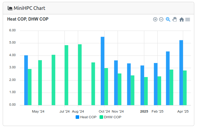

Na mojej prerobenej Gree klime sa dá isť s frekvenciou na 16Hz v PID režime s príkonom cca 200W.
Používam ju niečo vyše roka a doposial mi SCOP vychádza na 3.51 pre kúrenie a 2.97 pre ohrev TUV. V grafe sú vidieť štatistiky po mesiacoch.
Prípadne, koho by to zaujímalo, tak zdielam link pre zdielanie statistík mojej klímy s MiniHPC: https://device.minihpc.com/statistics_d ... play+chart

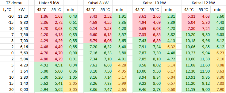

Záleží hlavně na tom, do jaké venkovní teploty chceš topit? Pokud budeš topit na 45°C a podíváš se do technických informací, tak by tam měly být i údaje, kolik tepla při teplotě vody 45°C a konkrétní venkovní teplotě vyrobíš a je tam i vidět, do jaké zimy je schopné na těch 45°C topit. Buď jsou tam údaje v tabulce nebo grafy pro nějaké teploty, kde je křivka výkonu pro konkrétní teplotu topné vody podle venkovní teploty.
No a když to porovnáš, tak se rozhodneš, jaké by jsi chtěl. Pokud teplota klesne tak, že už to nebude zvládnout, tak se bude muset zapnout přídavný zdroj - třeba ten tvůj stávající elektrokotel nastavený na nižší výkon.

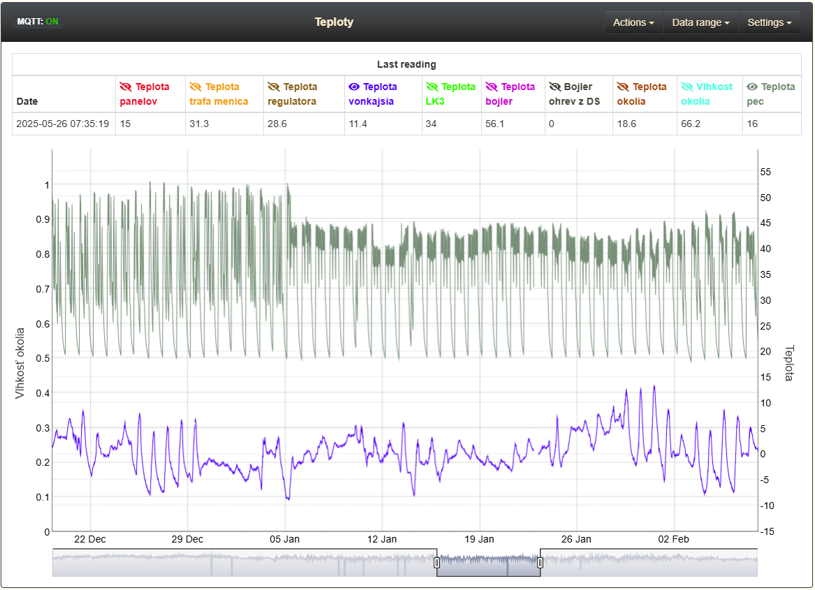

Dám sem tabulku, co jsem si nedávno dělal jen tak ze zajímavosti - mám toho Haiera jako doplněk k automatu na uhlí.

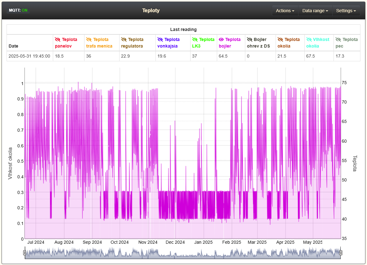

TUV mi väčšinu roka zabezpečuje FVE, v grafe rok dozadu je teplota 73 °C z FVE. TČ ani neplánujem napájať z FVE, tak by mi ani nevadilo 3 fázové TČ.
